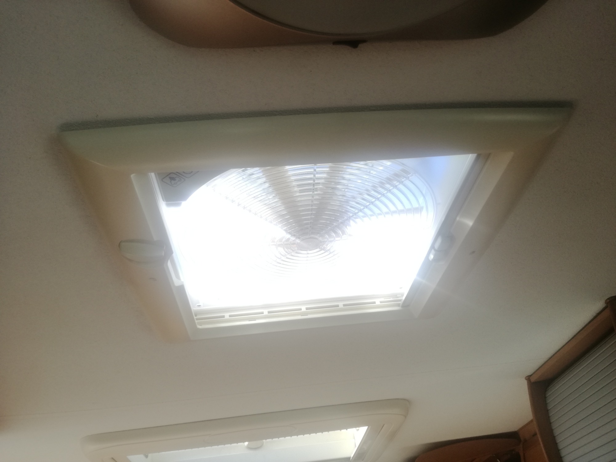

El tuebovent lo malo es que hay que tirarle instalación eléctrica hasta esa zona entiendo, por lo que hay que levantar igualmente verdad?
karpediem1977
Cita de: Colon14 en Mayo 23, 2021, 23:24:45 pmEl tuebovent lo malo es que hay que tirarle instalación eléctrica hasta esa zona entiendo, por lo que hay que levantar igualmente verdad?
Si, pero si tienes cerca una luz/foco, de hay mismo puedes sacar los 12v, (así hice yo). En la foto verás un foco cerca.
Colon14
Cita de: karpediem1977 en Mayo 24, 2021, 06:37:52 amSi, pero si tienes cerca una luz/foco, de hay mismo puedes sacar los 12v, (así hice yo). En la foto verás un foco cerca.
Vale, eso intentaré hacerlo, la pena es que la claraboya está nueva nuevísima.

Hola, si no quieres cambiar la claraboya para poner la Turbovent  puedes utilizar el Fiamma Turbo Kit, vale para cualquier marca y te cumplirá con la ventilación.
