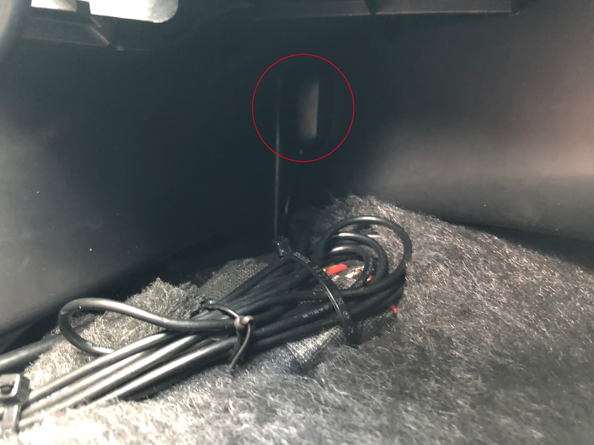

Ordene un poco los cables, uni con bridas... y en la zona de la guantera me fije que la antena gps estaba suelta, lo que aproveché para poner un poco de cinta 3M y pegarla debajo del salpicadero (podría ser eso el causante de los ruidos? las pruebas dijeron que no)

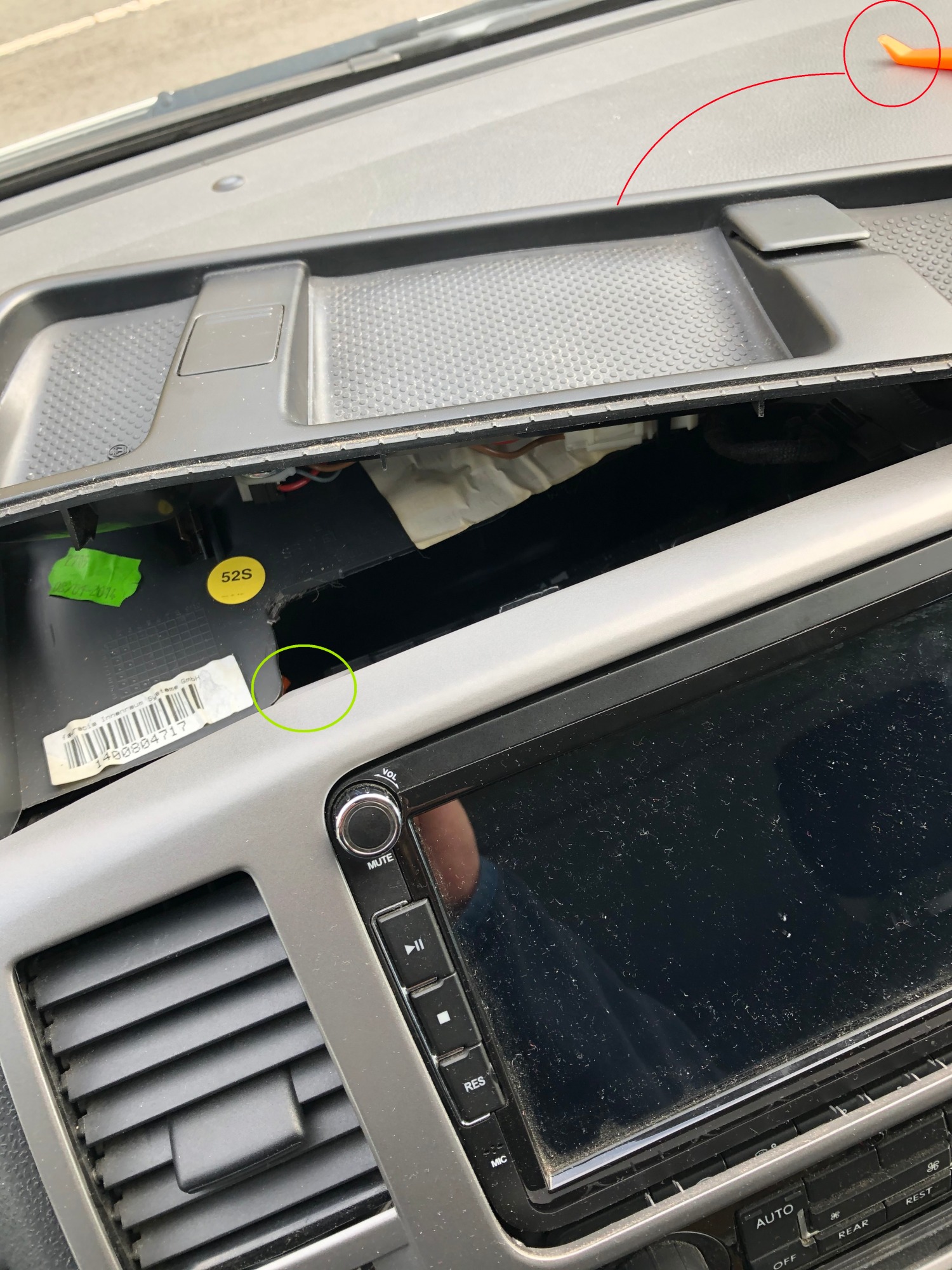

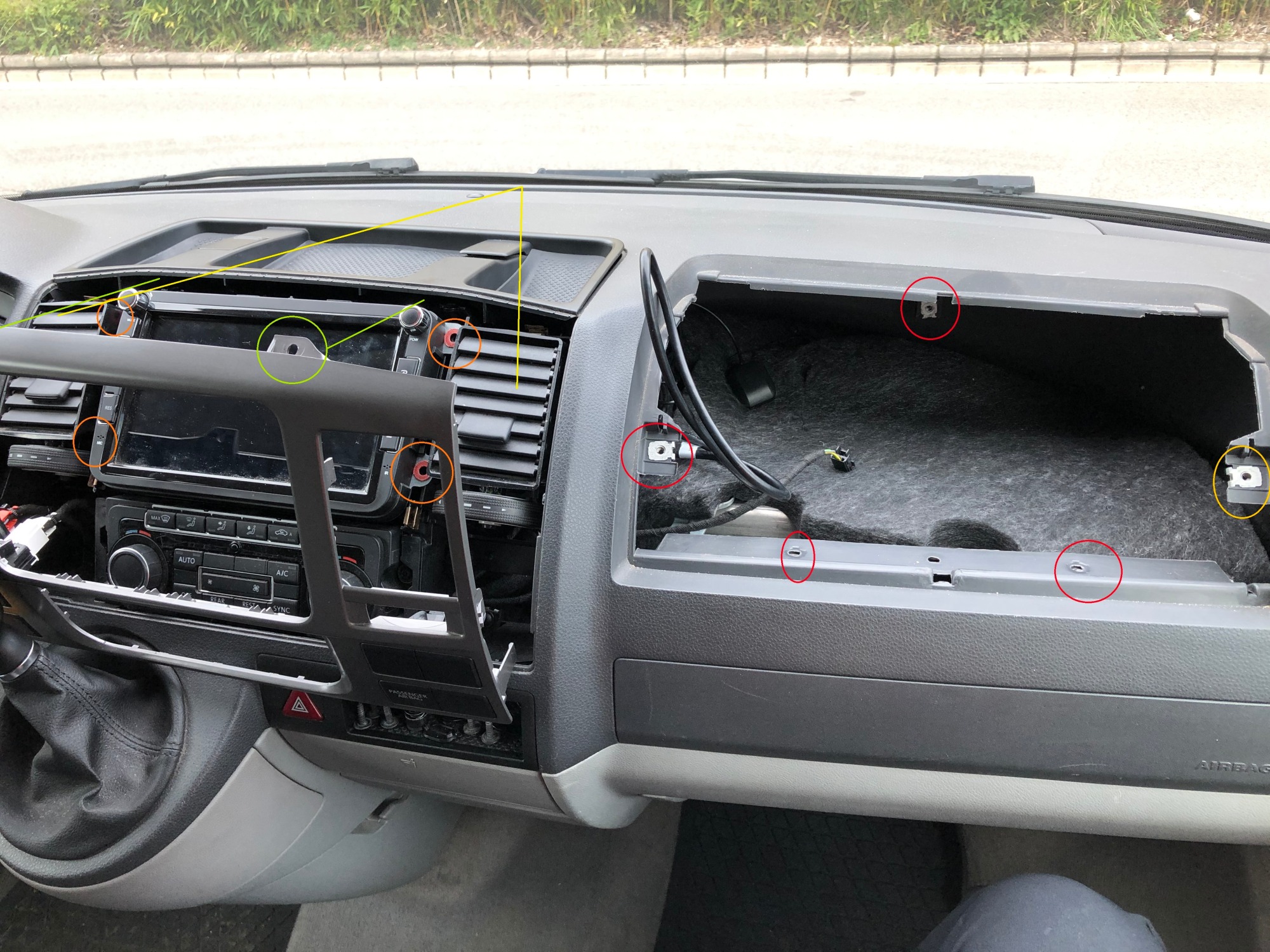

Aprovecho para indicarles como solté la radio-multimedia y la guantera por si a alguien le fuera de ayuda
1.- Soltar la bandeja que esta encima de la radio-multimedia aprovechandonos de unos desmontables de plastico para no marcar nada. Sale muy facil desde atras (en color rojo)
2.- Soltar dos tornillos que quedan visibles al quita la tapa (color verde)
3.- Soltar cuatro tornillos (color naranja) de la radio-multimedia y ya la podremos extraer para ver el cableado por detrás...
4.- Si se quiere, las salidas de aire (color amarillo) se pueden extraer facilmente también tirando de ellas
5.- Para soltar la guantera, la abrimos y soltamos los tornillos que están marcados en rojo. Después podremos sacarla facilmente

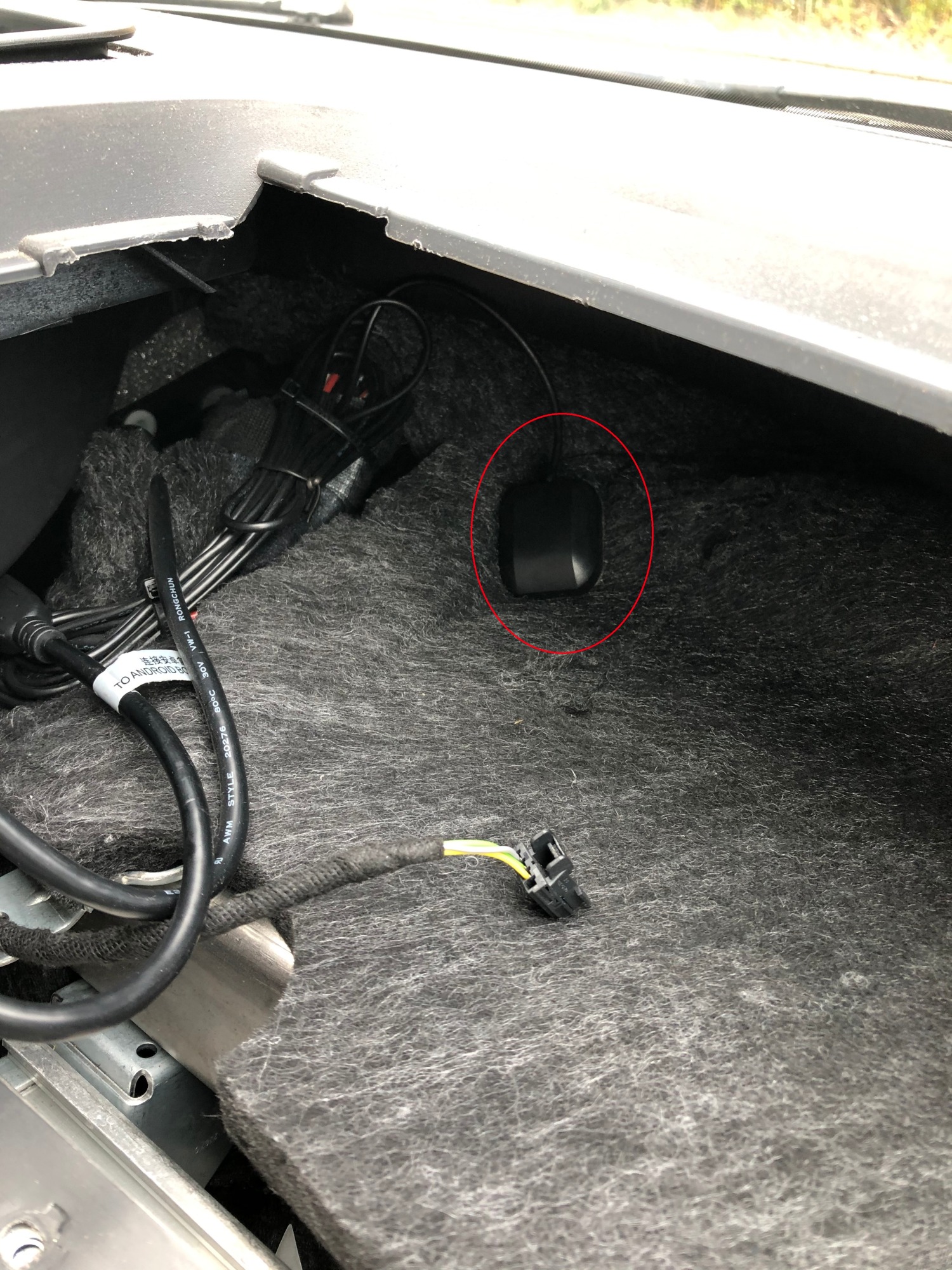

En mi caso, la antena gps estaba suelta, con el calor el adhesivo que tenía se había despegado... Le puse un adhesivo nuevo 3M de doble cara y la pegué debajo del salpicadero
Aquí como quedo ya bien puesta
