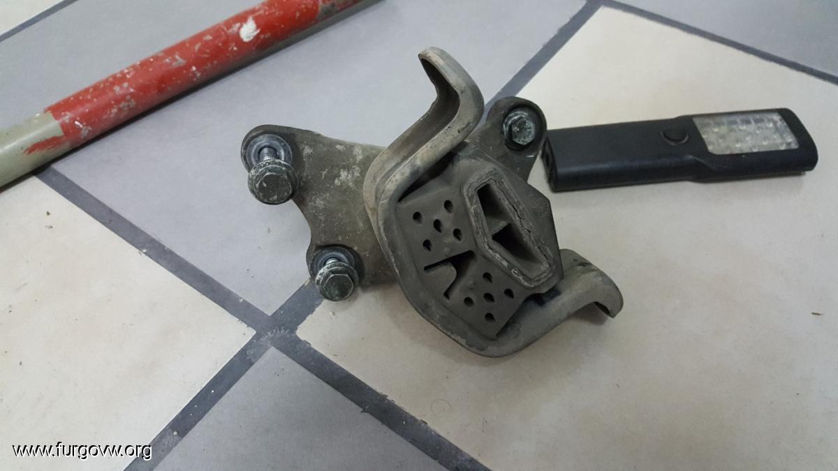

       Siento no tener mas fotos pero mi intención no era subirlo aquí y por eso no puedo poneros tantas fotos como ahora me gustaría pero, una vez soltado el pase de rueda, hay que soltar el soporte de la caja de cambios;
4.Soltar soporte de la caja de cambios (que es algo como esto):
Para soltarlo, tendréis que levantar el motor entero con un gato y un par de maderas para no dañar el carter, soltar los dos tornillos que unen el soporte con el chasis (y que van hacia arriba), esto nos permitirá ahora bajar el motor mas abajo de lo normal, quedando así al descubierto los 3 tornillos que unen el soporte con la caja (que van hacia la caja), aquí una foto ya quitado el soporte:

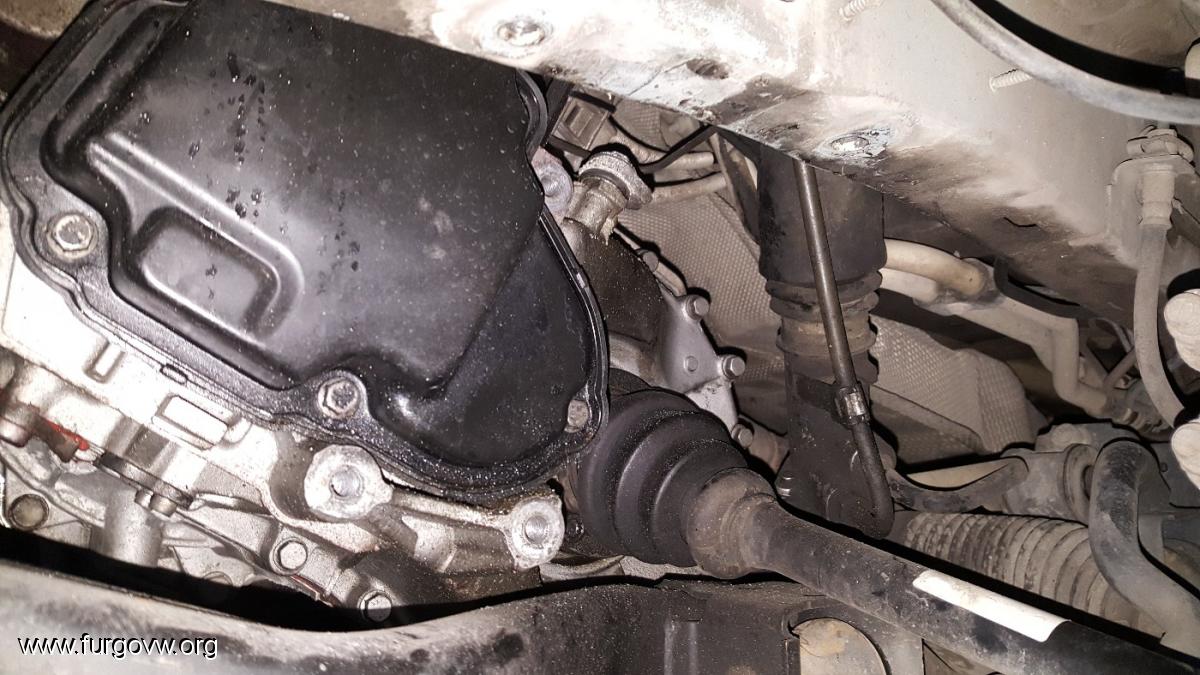

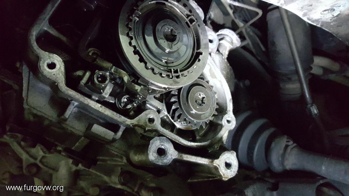

Bien, una vez en este punto...se ve mejor una tapa negra, bien, ahí dentro esta el piñon y el syncro de la quinta marcha, asi que quitás los 5 o 6 tornillitos que la unen a la carcasa de la caja y veréis algo como esto....:

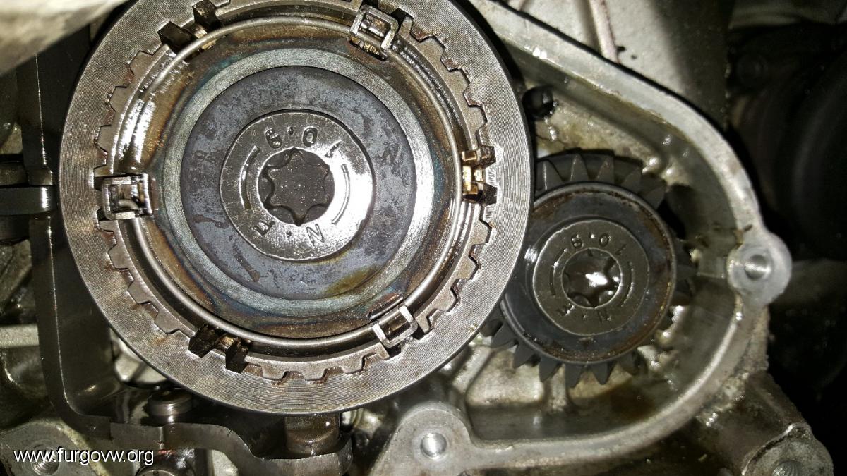

A simple vista ya véis como está la quinta marcha verdad?? De 27 dientes que creo que tenía....le quedan 10 en pie xD. El piñón lo podéis quitar bien con una pistola neumática o bien como yo hice....metéis marcha (yo creo que con cualquiera se puede), y con un TORX del cual no me acuerdo la medida (oye vais probando que no os lo voy a dar todo hecho xD!) soltáis hacia la izquierda, ojo! Estaba bastante duro. Una vez quitado....y pensando que solo tenía que cambiar de piñón....vi esto:

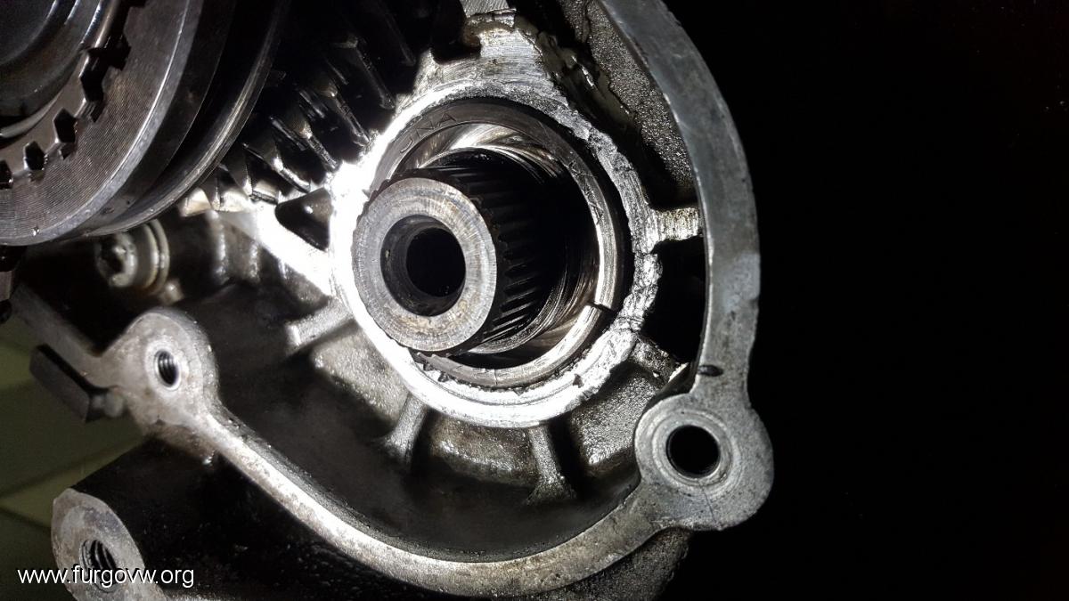

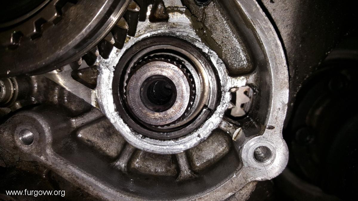

Si amigos....el casquillo (yo creía que era un rodamiento pero me dijeron en la casa que era un casquillo así que les haremos caso) estaba roto....y no se si dentro llevará rodamientos de agujas o no....pero ahi dentro no tenía nada, y encima para colmo....el aluminio de la carcasa está roto....y hasta aquí os puedo contar!!!!
