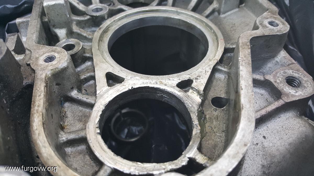

Si amigos....el casquillo (yo creía que era un rodamiento pero me dijeron en la casa que era un casquillo así que les haremos caso) estaba roto....y no se si dentro llevará rodamientos de agujas o no....pero ahi dentro no tenía nada, y encima para colmo....el aluminio de la carcasa está roto....y hasta aquí os puedo contar!!!!

4. Y he aquí la razón de todo esto....y para lo que os pido ayuda...:
He oido que se podría recargar la zona con aluminio....hacer un agujero nuevo a medida con un casquillo (algo llamado SELFOIL) donde iría apollado el casquillo de agujas de 21€.

Eso parece que ya lo han reparado de forma bastante "chapuecera", si te fijas en la parte superior del alojamiento del rodamiento, podrás ver restos de una pasta de las usadas para las "soldaduras en frío"
Lo de soldarlo... para soldarlo tienes que desmontar la caja al completo (o por lo menos el cárter que quieras reparar) y eso es tiempo de trabajo, mira lo que te vale una de desguace o una reconstruida, que lo mismo hasta te sale mas barato que reparar la tuya por tu cuenta
Mas que exactitud al hacer el recargue, es tener cuidado de no deformar el cárter con el calor, después de soldar hay que mecanizar el orificio de nuevo si o si (cualquier otra cosa seria una chapuza)

Bien, una vez la caja suelta la llevé a un taller que suele repararlas para que me soltaran lo que es la piñonería de la carcasa, ya que ahí no me atrevía a meter mano y...aquí está el resultado:

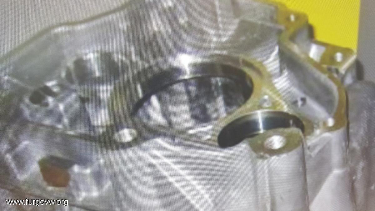

La idea es que eso pase a ser esto:
Estoy esperando a ver si me contestan de Ferrocal, una especie de calderería situada en Urnieta (Donosti), donde igual me podrían dar un recargue de aluminio y llevarla a algun taller de mecanizado para dejarla como nueva :D.

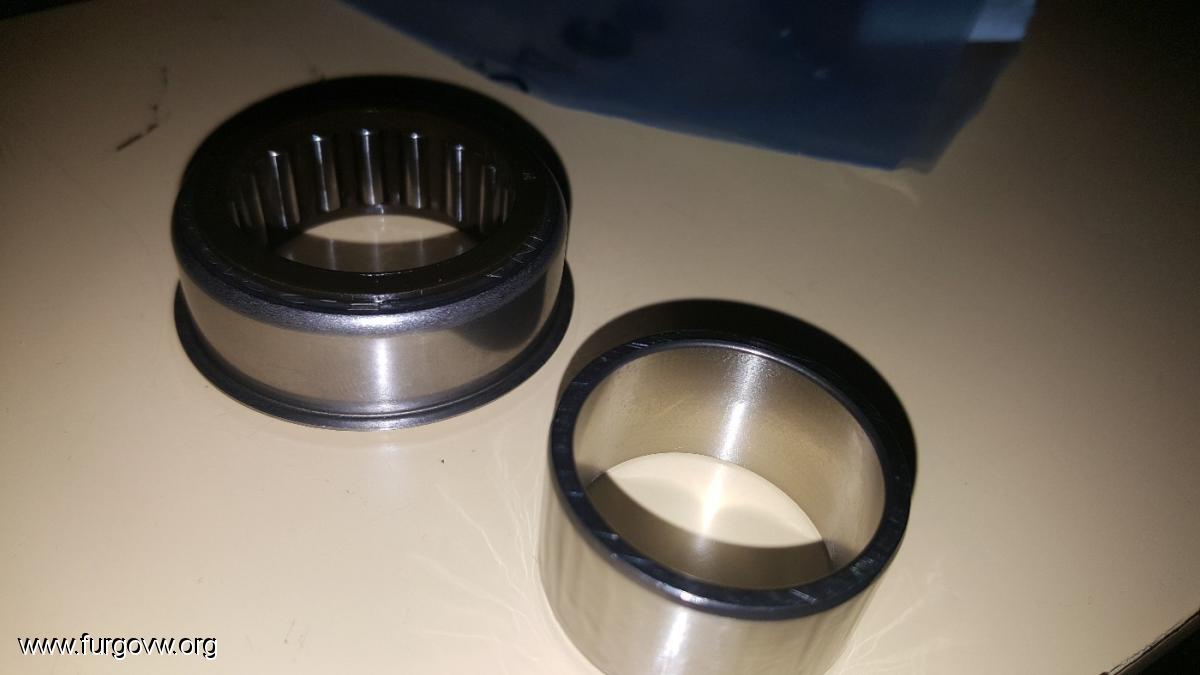

Por cierto, el casquillo que os enseñé que no tenía ninguna aguja dentro....cuando es nuevo tiene esta pinta:
