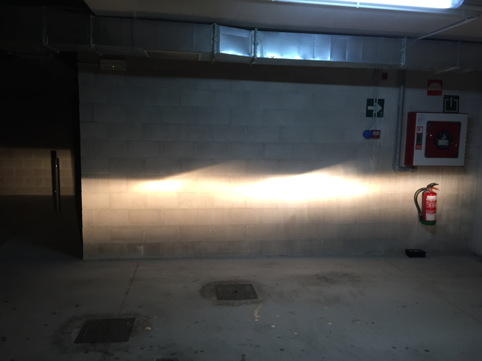

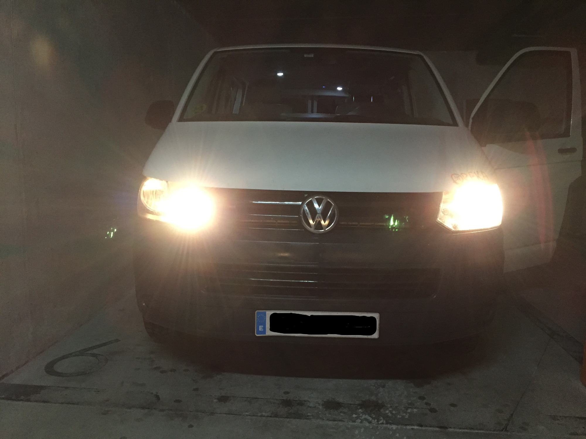

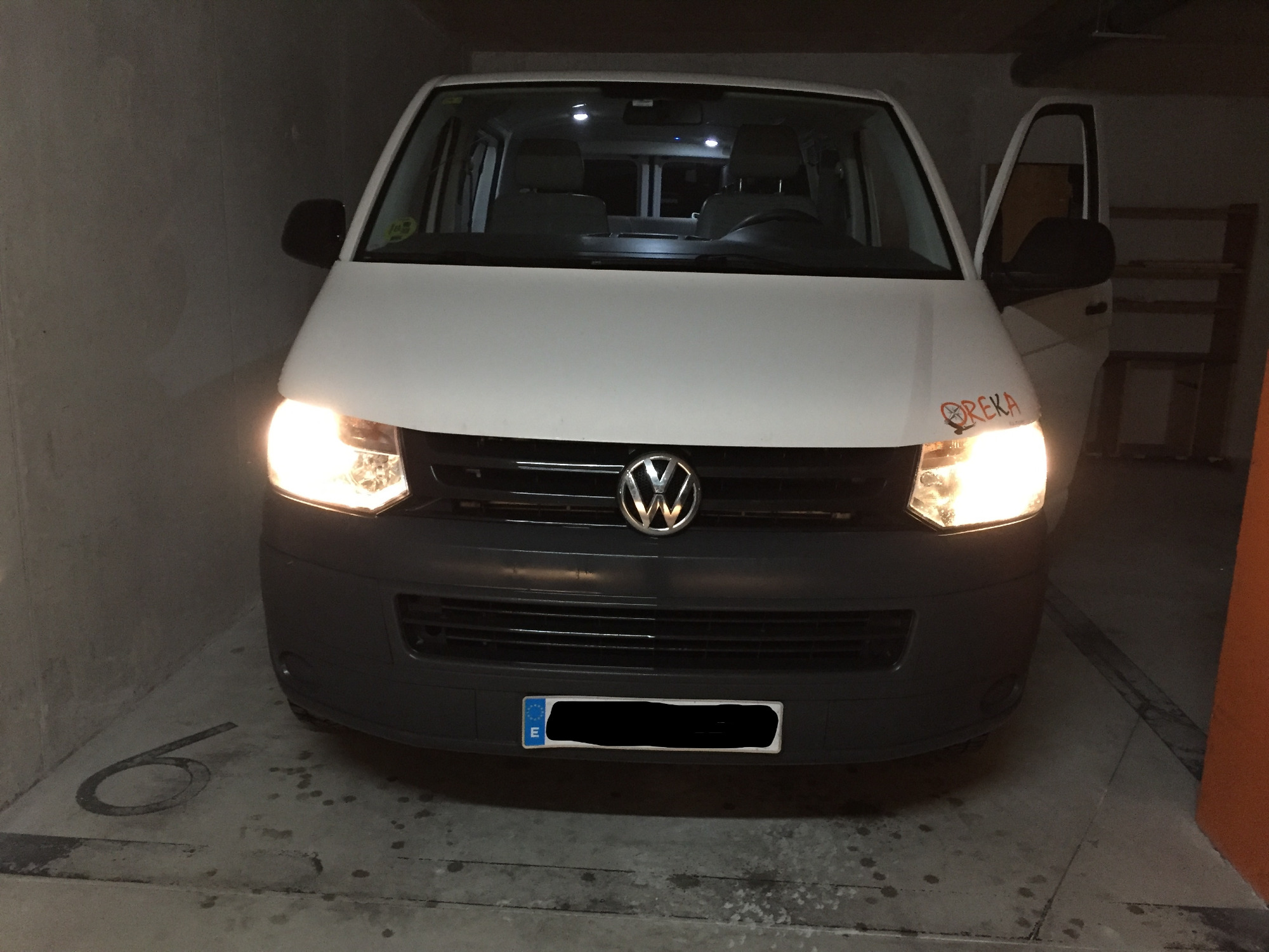

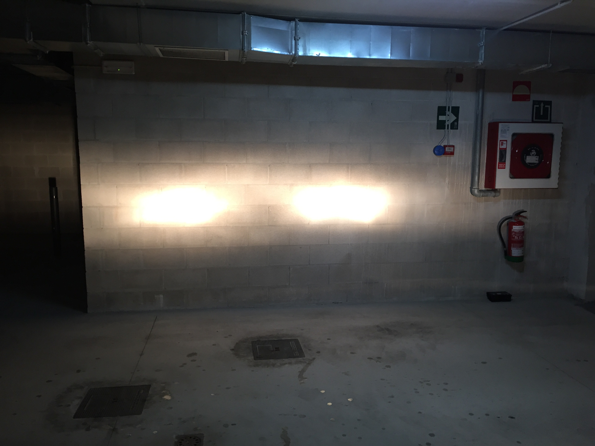

Buenas tardes , me gustaria dar mi pequeña opinion , por ciscunstancias muy largas , mi furgo lleva faro derecho con H4 y el izquierdo con H1/H15 , siendo el que le coresponderia el H1/H15 , de echo se nota porque en el faro de H4 hay una bombilla que no se enciende nunca (una de 21W) subo las fotos de cortas y largas de la furgo
Cuando pueda... que no es facil jiji
lo explico en largas igual no se nota tanto apenas un poco , pero en cortas se nota una barbaridad , una foto sobre la pared del garaje como unas 6 o 7 veces mas en anchura de campo y luminosidad , asi que tocara desmontar medio morro y cambiarle a su foco correspondiente
