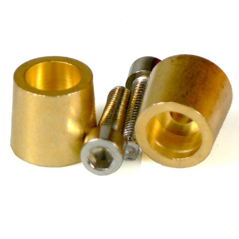

No hay, por lo menos para meterlos directamente no hay nada. Alternativa: busca "bornes roscados para batería", te pillas un par, q sean de cobre, y los enroscas en el hueco de los bornes esos de la ultracell, que queden apuntando hacia fuera. Fíjate que tengan la métrica correcta, porque suelen venir en M6 o M8 y las ultracell de hasta 115ah llevan hueco M6. A partir de 120ah  ya llevan de M8.
Luego a esos bornes roscados le acoplado los conectores rápidos como en las baterías que ya vienen con bornes cónicos de fabrica. No se si me explico..

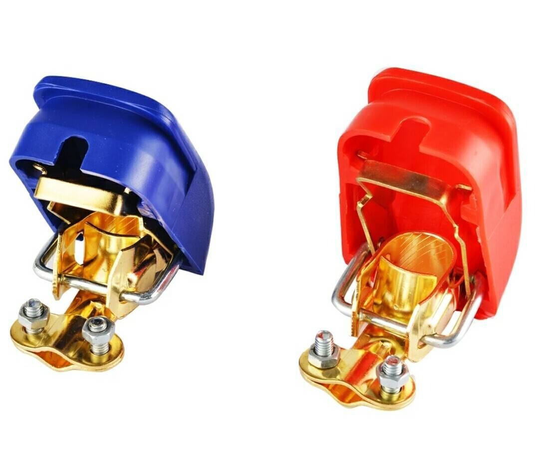

Echando un vistazo rápido, he visto esto, que me podría valer tambien porque no necesitaría meter herramientas tampoco
https://es.aliexpress.com/item/33041393113.html?spm=a2g0s.8937460.0.0.6aa52e0ebdq4cv

Tienes este adaptador...
https://www.napaonline.com/es/p/NW_728219
Y después puedes usar estos terminales. Son lo que tengo...
En aliexpress los tienes bien baratos...

Mi ultracell de 115ah es métrica 8, y le puse uno de estos que me regaló un amigo... ;)
A causa de usar los terminales rapidos es por lo que compré la batería con rosca interior vertical y así poder usar estos adaptadores...

Cita de: Kiyo74 en Octubre 07, 2020, 18:35:07 pmMi ultracell de 115ah es métrica 8, y le puse uno de estos que me regaló un amigo... ;)
Eso, eso es, a esos cismes me refiero, gracias kiyo, y gracias por el dato de la metrica 8 tambien en 115ah, mi memoria ya falla cada día más..
