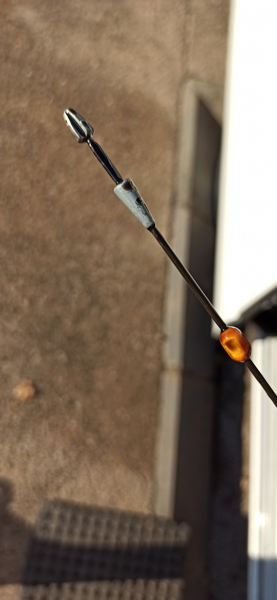

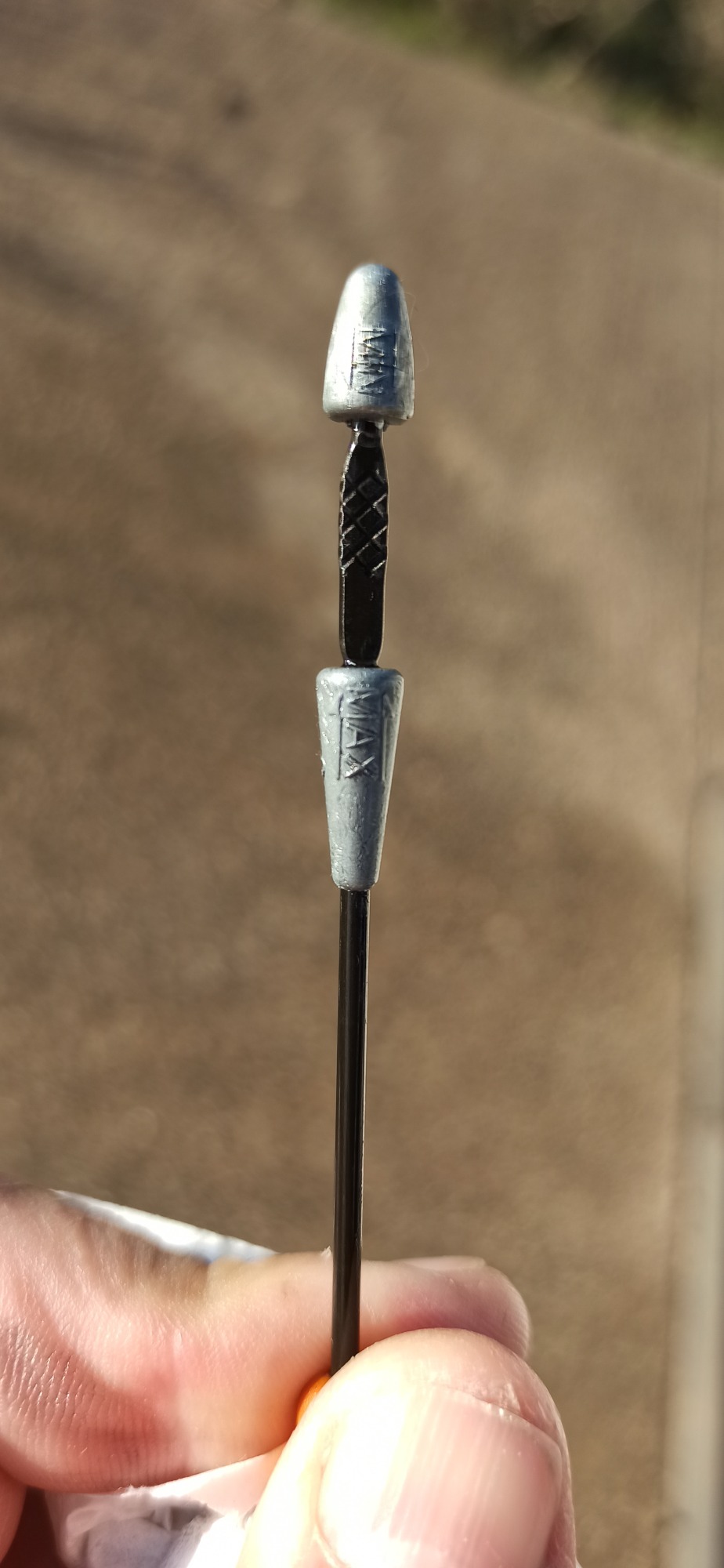

Esto es lo que muestra el manual:
Y esto lo que yo veo al sacar la varilla:
El problema es que cada vez que saco la varilla sale manchada hasta una altura diferente, y no sé si es que se mancha por el camino o que el nivel del aceite está altísimo.
Con esa lectura, ¿puede conducirse la furgoneta o es mejor que vaya al taller a que lo miren inmediatamente?

no se si soy yo pero no veo ninguna imagen!
9 frikipuntos!
refreshed
Cita de: Andorra_van en Noviembre 09, 2020, 18:26:40 pmno se si soy yo pero no veo ninguna imagen!
Con toda la razón... las había adjuntado mal. ¡Ahora sí!

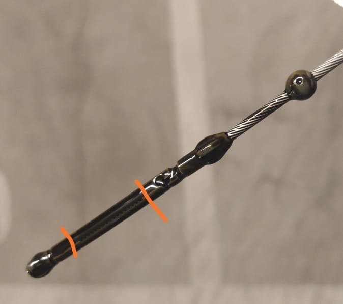

A ver yo entiendo por tu foto que el nivel bueno es entre las marcas que te he hecho en naranja, por que por el manual...no se corresponde con la varilla. Si es así, lo llevas muy alto. osea mucho aceite...Pero es mi apreciación, no soy mecanico...la zona marcada tiene un rayado diferente al resto, por eso digo.

no hay mucho que averiguar !!!! no hay que ser mecanico para saberlo ! como te indica el compi el nivel tiene que estar en este rango !!!! ahora mismo lo llevas por encima del maximo

Y... Se me acaba de ocurrir... No será que esa varilla no es la de ese motor? Por que no coincide con ninguna de las fotos del Manual... Estaría bien saber concretamente que motor llevas...
refreshed
El motor es el 2.0 BTDI 180CV.
Finalmente llevé la furgoneta al taller, y como es posible que haya a quien le interese en el futuro, os comento lo que me han dicho.
El nivel de aceite estaba ligeramente alto. Dicen que el nivel al que tiene que estar es el que he marcado en la imagen con la flecha, pero que puede estar sin ningún problema hasta la línea. Aún así, me lo han rebajado un poco para que me marche con ella tranquilo.
Tuve la misma duda: ¿Será una varilla que no se corresponde con el motor? Me ha dicho el mecánico que nada, que es la correcta.
