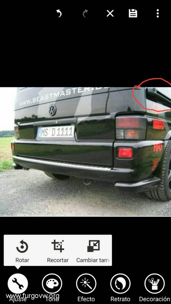

hellnatxo
yo sinceramente, ahorraría y me pillaría los de project. Hay por iruña una, pintada de azul y con el kit que esta bien maja. El tío la lleva hecha un cristo, porque también lleva faldón delantero ( .lengua2 demasiado tunning para mi) y lo tiene un poco crujio .malabares
Hay otra en blanco que también tenia el kit, pero esta lo tenia entero, parrilla, faros, el body kit, el tocho del porton y de regalo llevaba calzadas unas brock tochisimas en 18 con garganta y todo.
AHORRAD ;D
y lo dicho antes, tendréis que poner la guía, porque si abrís la puerta, veréis el poco hueco que hay entre la puerta corredera y la chapa de la furgo...

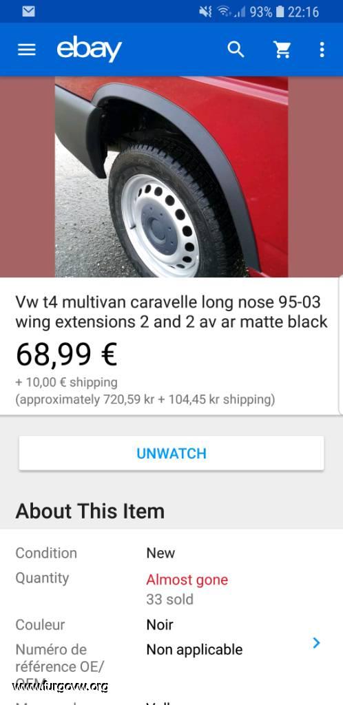

Ultima aportacion por si alguien sigue interesado. En www.justkampers.com venden el juego completo por 80 libras. Serian unos 100 pavos con los gastos de envio.son de hierro y negros.los acabo de pedir. A ver cuanto tardan en llegar.

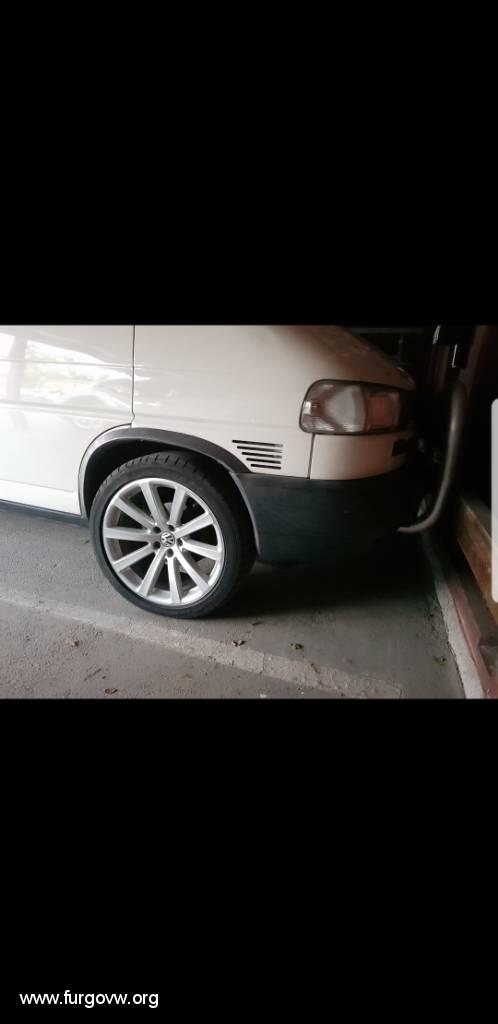

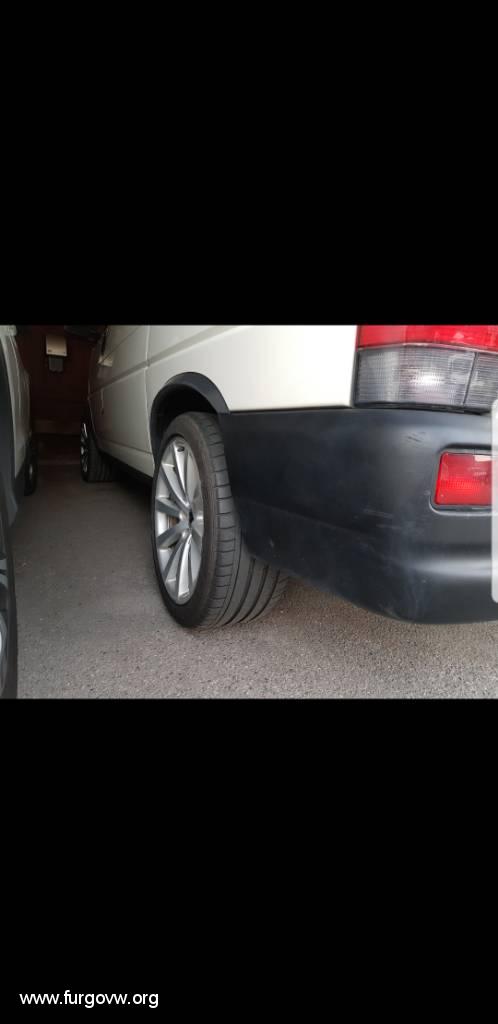

He comprado un KIT de paso de rueda para mi T4.
Son negros, metálicos y quedan muy bien puestos, se acoplan a la carroceria como un guante y parecen de origen..... PEROOOOO .... siempre hay un pero ......
La puerta corredera tropieza con el paso de rueda y no se puede abrir. Concretamente, tropieza el panel interior, pero no voy a quitar el panel interior y dejar la puerta hecha una porquería, solo para que no roce el paso de rueda.
¿Sabéis de alguna solución? ... porque yo imagino que esto tiene que suceder en todas las T4 ... yo la he probado en dos furgos y el problema es el mismo.
Gracias de antemano.
