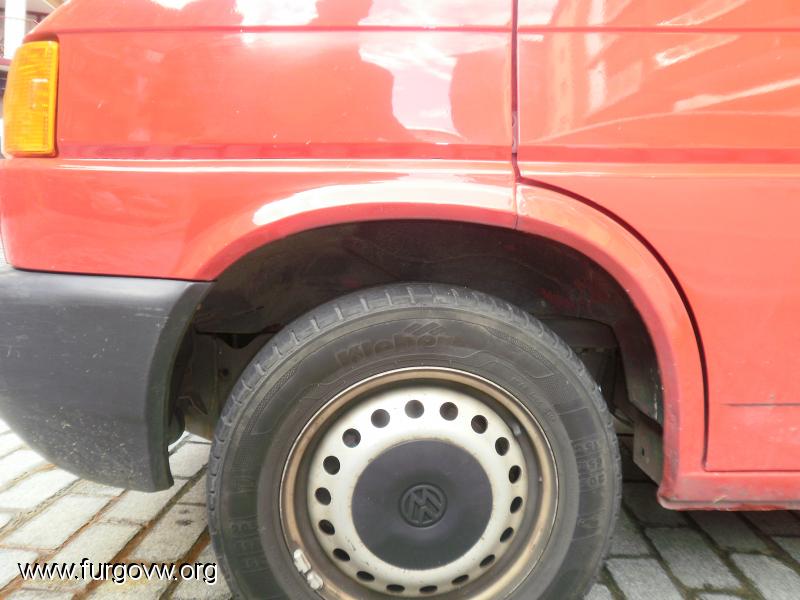

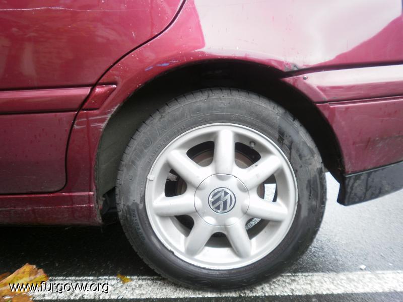

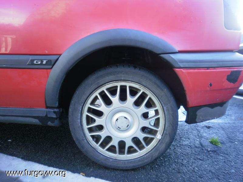

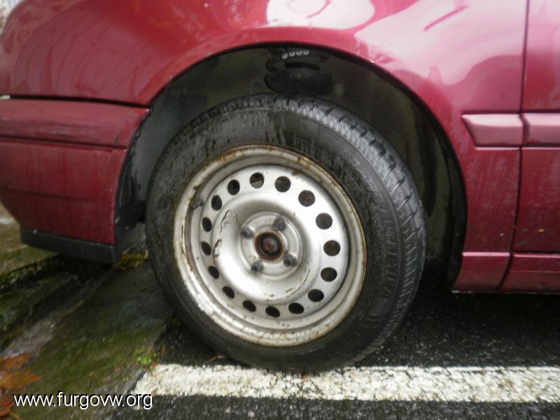

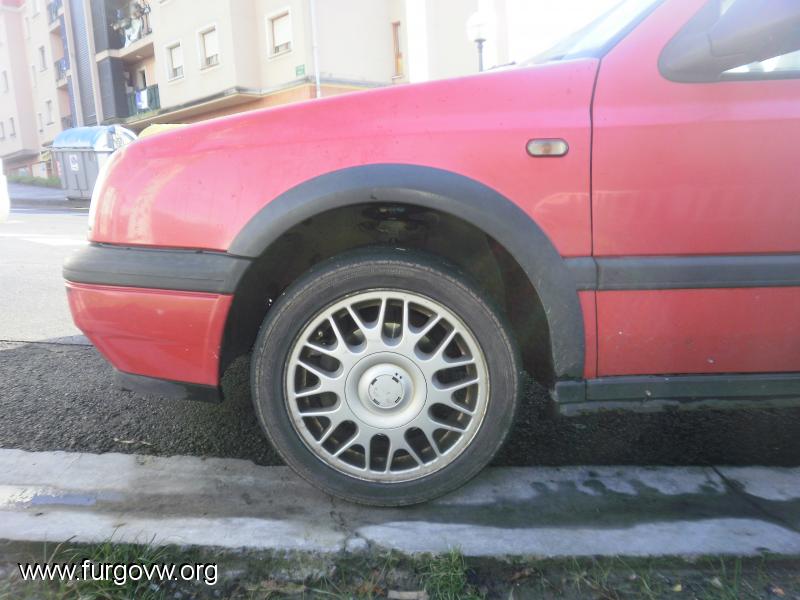

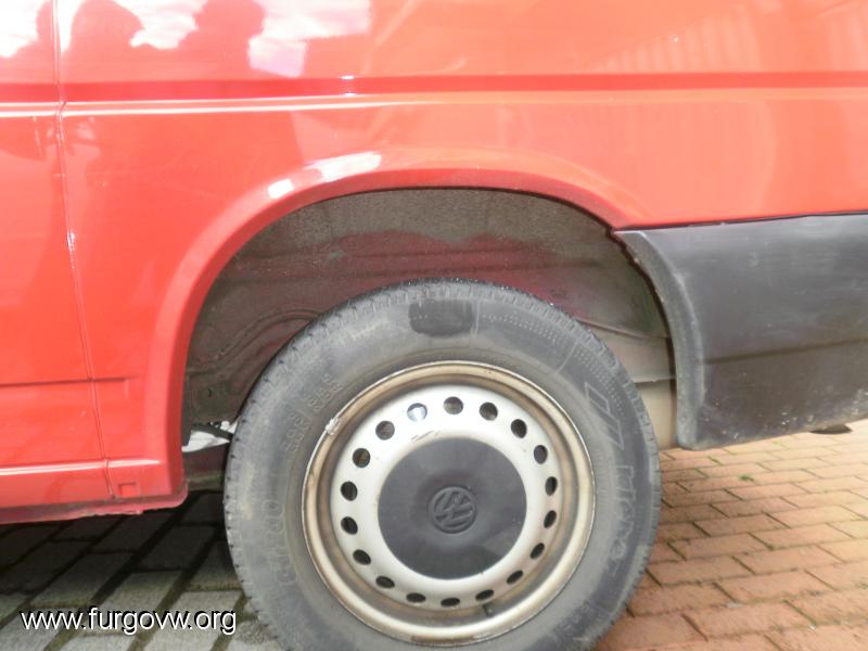

joan1977
Bueno despues de andar haciendo foticos por el barrio... mas de uno se me quedo mirando con cara de: este "jeta" esta haciendo fotos de las llanas que se va a mangar", pue eso:
Ahi van las fotos de un Golf III sin paso de rueda, un golf III con paso de rueda, y una T4 sin paso de rueda... a ver si la proxima que cuelga alguien es la T4 con paso de rueda.
He puesto las fotos para que veais las dudas que comente el otro dia respecto a espacio para ponerlas (sobretodo las delanteras...)
Pues eso a ver como queda el tema.
A ver si encuentro un link de e-bay donde salen los "fender flies" o algo asi que es como se llaman, la marca blanca salian super baratos (mas que gasofa y tiempo dando vueltas por los desguaces) sinó recuerdo mal!!
espero que sea de ayuda
