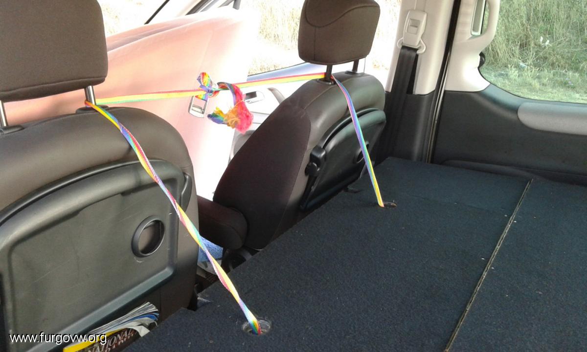

Buenas, yo solucioné el problema de poder mover la furgo con la cama montada del siguiente modo.
Tengo una cama de 1,80x120 dividida en 3 tablones, el tablón que llega hasta el respaldo del asiento es de 40 cm y va unido con una bisagra de piano a los otros. Este tablón va enganchado con una cincha a los reposacabezas del los asientos delanteros (como sólo apoyan los pies no necesita mucho más), cuando quiero mover la furgo lo desengancho el tablon se pliega y listo.

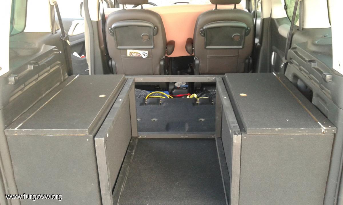

Como salí pronto del trabajo, me fui a montarla para tenerla lista para mañana y sacarle unas fotos. Ahí van!!
Se acepta todo tipo de críticas
El material que utilicé fué DM y moqueta original de Peugeot (me la consigue un amigo que trabaja en PSA)

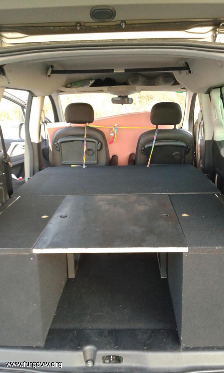

Así es como queda todo recogido de inicio, permite poner todos los asientos de la fila de atrás.

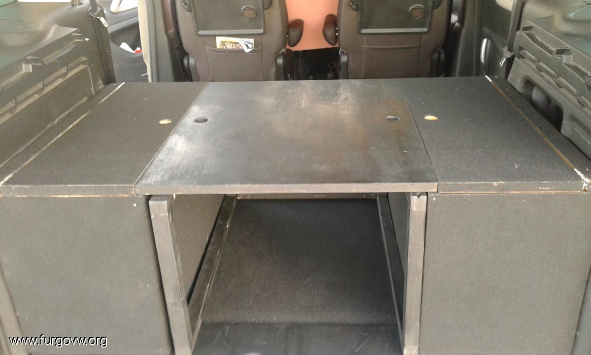

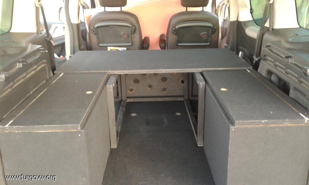

Estos son los dos arcones y la tabla que hace de mesa y completa la estructura de la cama, la estructura que hay debajo es sobre la que se apoyará la cama.

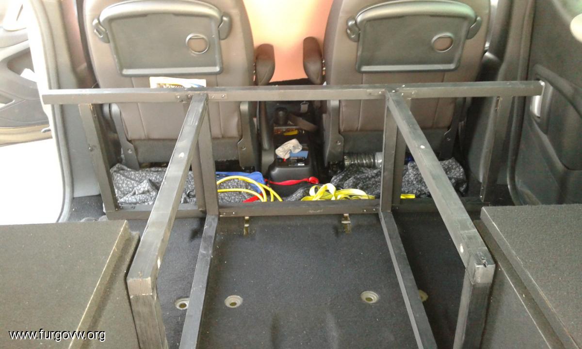

Aquí se ve la estructura,  una vez colocada en su sitio se ancla con palometas a los arcones para darle mayor estabilidad

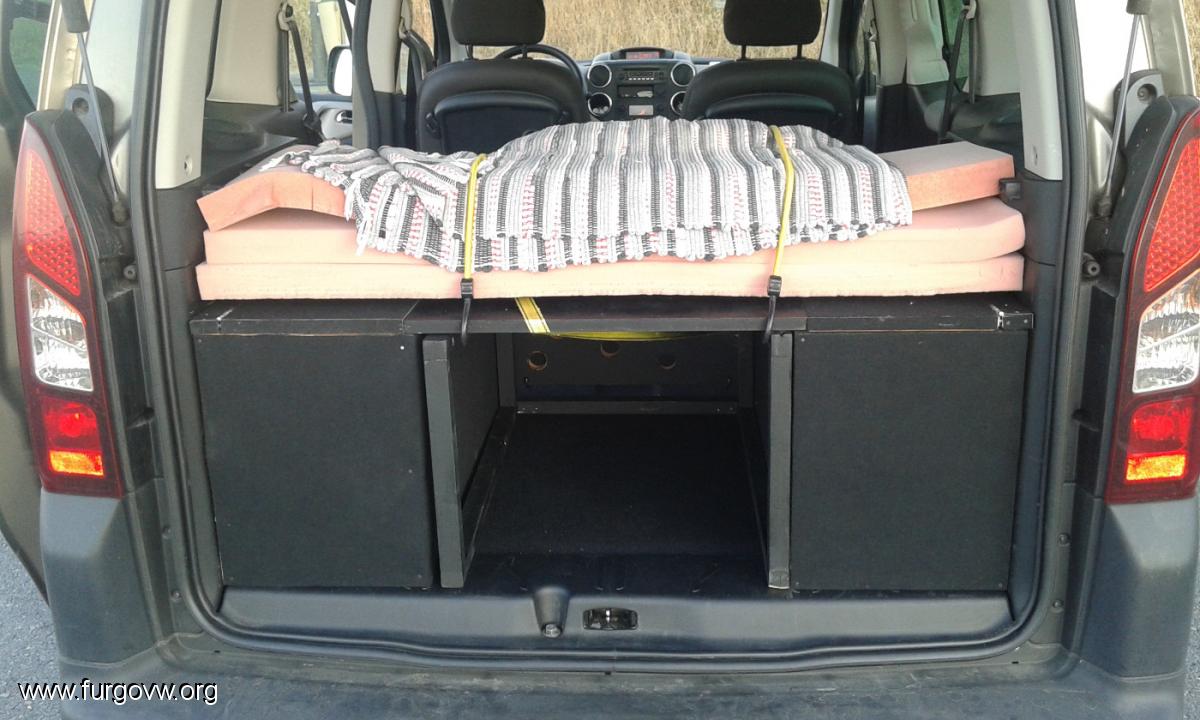

Esta es la posición definitiva, la coloqué ahí para evitar problemas con las portezuelas del suelo y para poder tener la cama colocada y conducir (ya que parte del somier va plegado)

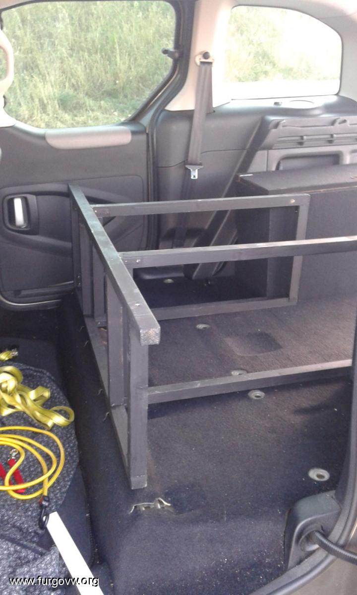

Una de las partes del somier que permite tener un asiento más en el "salón"
Así es como queda la parte de los pies del somier para poder usar la furgo sin tener que desmontar toda la cama.
Toda la cama montada

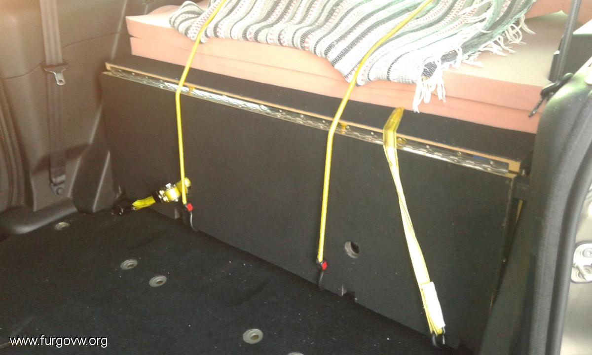

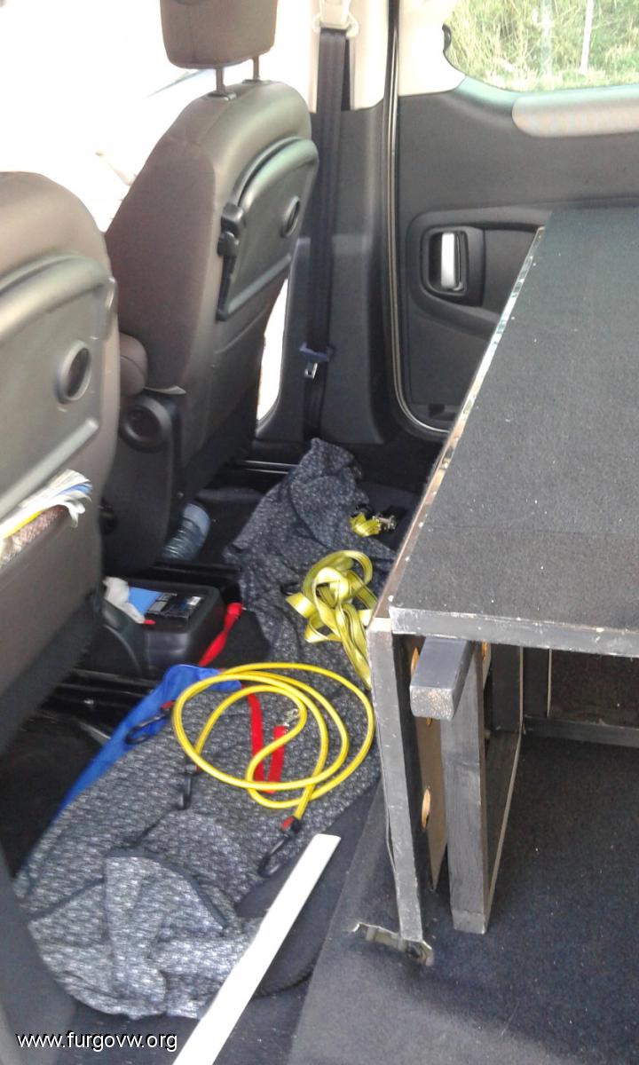

Los amarres de "ultima tecnología" para la estructura. Al tenerlo así solo tengo que mover los asientos hacia delante sin tener que mover los resplados. Como sólo tiene que aguantar el peso de los pies, es más que suficiente.
