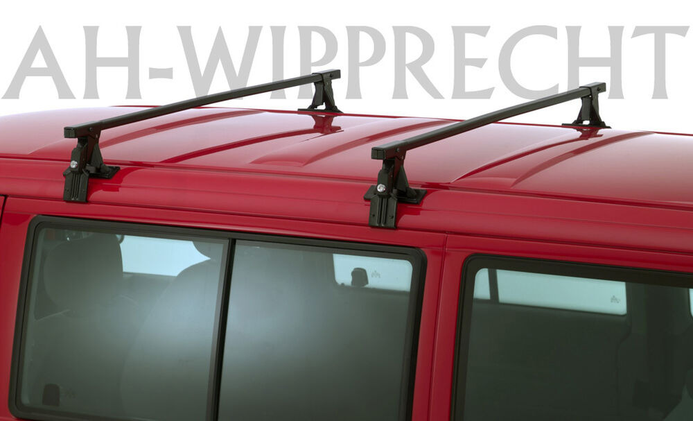

Cita de: Disidente en Marzo 13, 2022, 18:04:48 pmGracias.
esa foto que pones de la T4 blanca, es obligatorio homologar esas barras con esa sujeción?
entiendo que otra cosa es que sea "legal" circular con ellas si hay que homologarlas
Estas barras ni ninguna que tenga el mismo sistema de sujección precisan de legalización en las T4. Si las T4 tivieran unos roscados como ahora tienen las T6 tendrías que usar esos roscados y no podrías usar este sistemas.
Este sistema de agarre con pestaña es el que diseño (aunque más bien pienso que a la VW  se pasó por completo...) y las barras de carga que suministró como accesorio eran como estas, de la marca Votex. Imagino que para el techo elevable de las Californias y Multivan fabricaron algo adaptado...
Las de la foto de la california blanca son del fabricante español Cruzber.

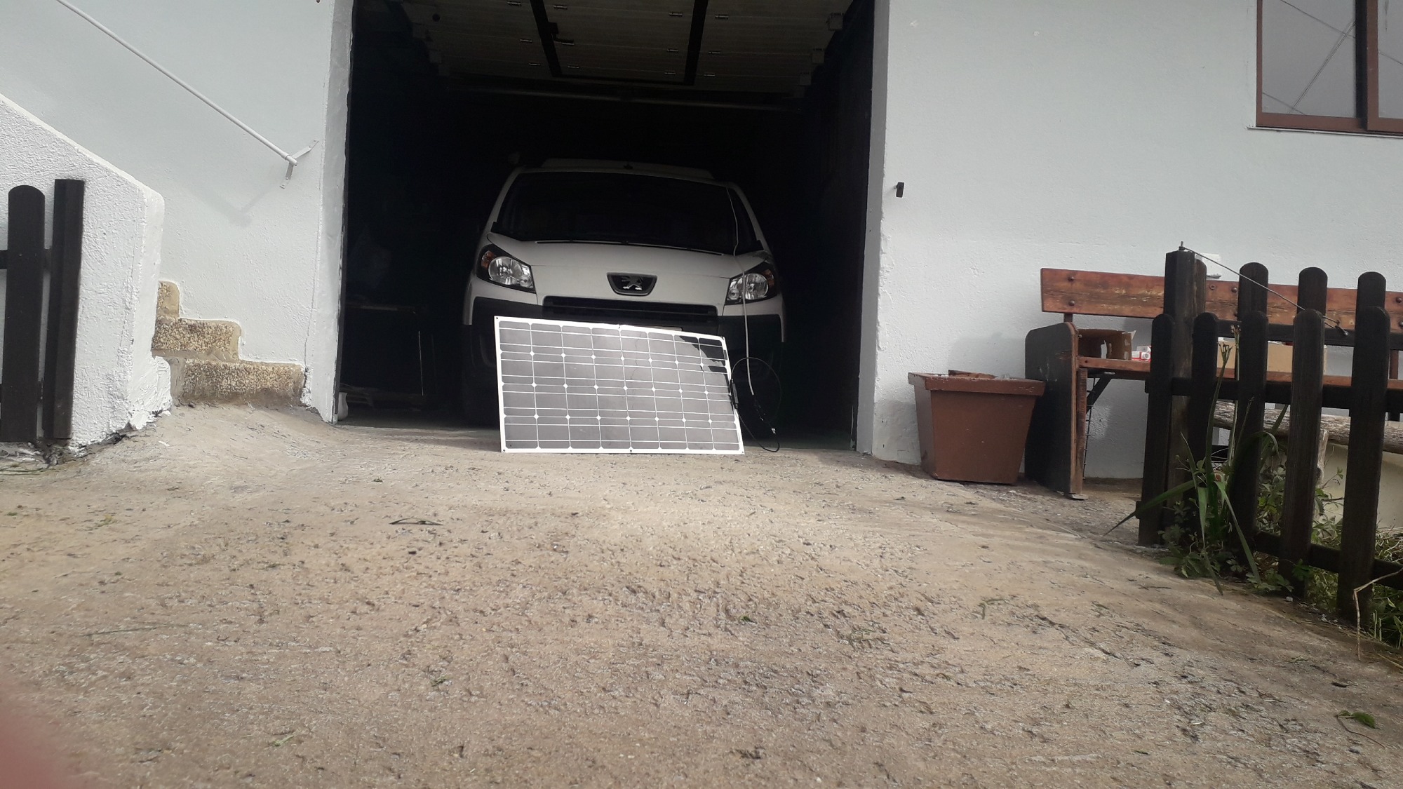

genial!, yo actualmente estoy utilizando este kit flexible y me va de lujo!.
pd: adjunto imagen de como la anclo y desanclo cuando no la necesito.
