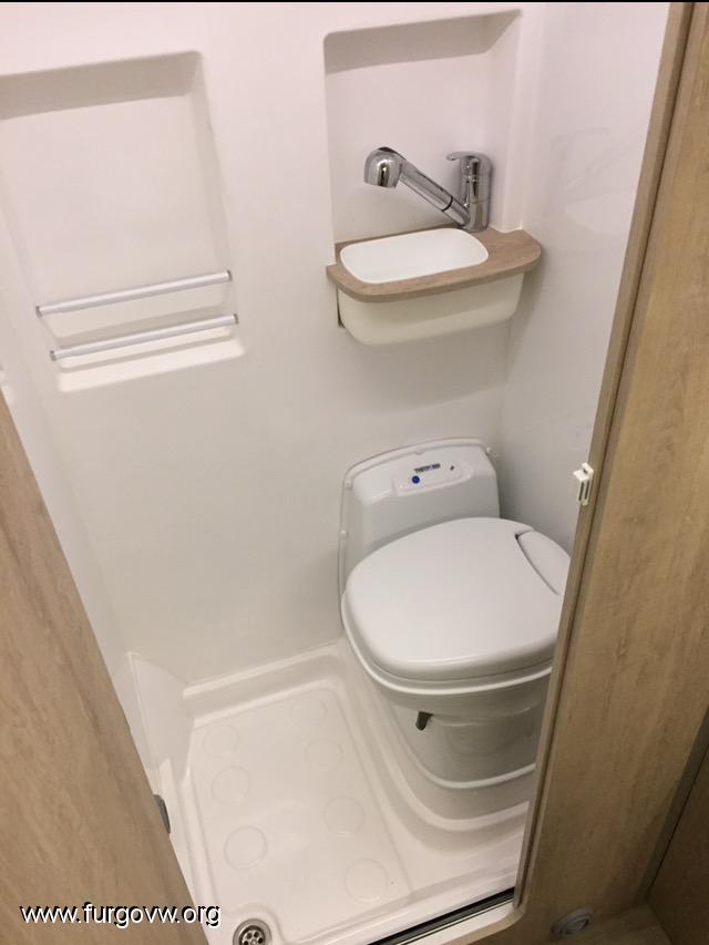

Cita de: imazzius en Enero 25, 2018, 20:33:56 pm
Excelente trabajo! Y acabo de ver la solución a mi problema... con el paso de rueda y el baño. ¿Me equivoco o es un plato de ducha modificado? ¿Qué utilizas, fibra de vidrio y luego pintas todo el plato de nuevo? Parece de fábrica, la verdad.
Gracias!
Es un plato modificado y adaptado a las necesidades. La fabricación la hacemos en Poliester y el acabado no es pintado es la terminación final que puede ser en brillo o satinado según queramos. Cuando dices de fabrica realmente es que lo que hay detrás es un proceso de fabricación.

Wario
Lo primero felicitar por el trabajo y la ilusión puestas en estas camperizandome y lo segundo preguntar una cosilla. El grifo que has instalado en la ducha es el modelo Nerea verdad? No sé cuela el agua que escurre por la manguera de la alcachofa al interior del grifo y al interior del mueble? Porque al permitir sacar y meter la manguera no cierra estanco verdad?

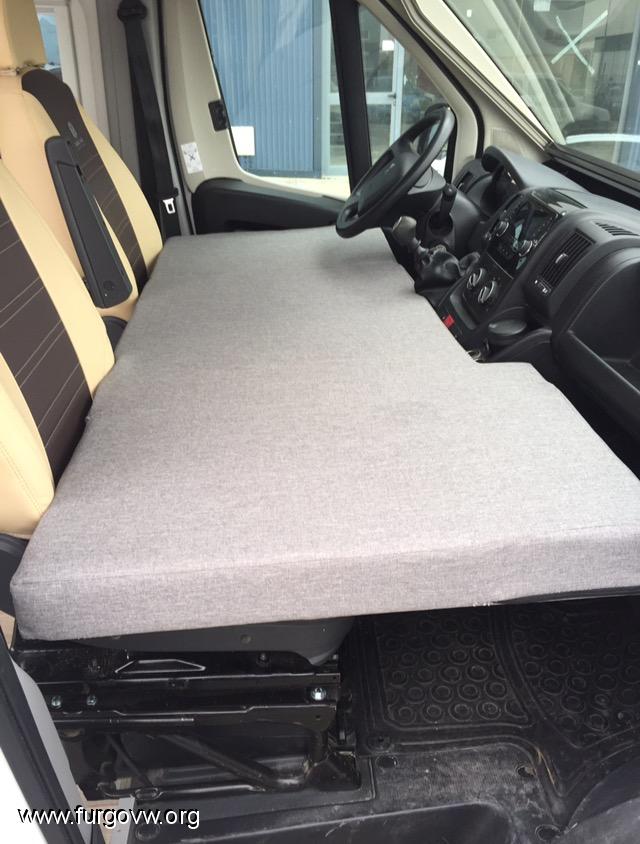

Enero 29, 2018, 15:15:52 pm #50 Ultima modificación: Enero 29, 2018, 17:03:03 pm por lisanlor
Para ir mejorando detalles hemos fabricado los embellecedores de pies de asientos de cabina. Siempre es difícil rematar el vinilo. Y sobre todo que si hay que desmontar el asiento como te obliga a retroceder el caballete pues con esto lo quitas y tienes recorrido para deslizar.
https://youtube.com/watch?v=H8DidkycHm0

Cita de: lisanlor en Enero 29, 2018, 15:15:52 pm
desconozco el juego que tiene ese asiento, pero me pregunto si no se podrían hacer de forma que no dejara espacio entre el embellecedor y el metal, una tapa vamos, para que no se cuele porquería para abajo

Cita de: Wario en Enero 29, 2018, 13:09:52 pm
Te sirve el Nerea. Este es el otro que es similar. Y algo más corto. No he tenido problemas con lo que dices hasta la fecha. Piensa que la manguera en nuestro caso le sobra algo por lo que hace curva colgante. De esta forma si corriera alguna caería por la parte de la cueva. La única posibilidad de caer agua es si le callera directamente la salpicadura de ducha. Tampoco se puede dar el caso ya que la dirección de la ducha es contraria a la posición en modo ducha cuando la cuelgas en la pared.
lisanlor
Cita de: xavierchocula en Enero 29, 2018, 20:57:15 pm
Es cuestión de acercarla más a las patas pero como digo se necesita un juego entre la tarima y los asientos para que sea posible desmontarlos si fuera necesario. De todas formas huecos por dónde colarse algo siempre quedan si no montas las tapas laterales originales del caballete.

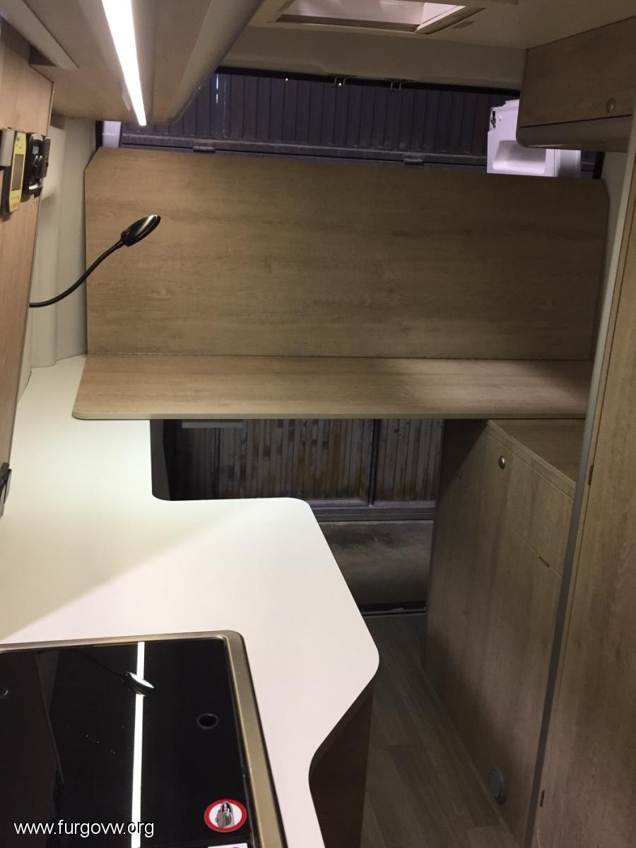

Wario
Cita de: lisanlor en Enero 22, 2018, 08:11:55 am
Hola, cómo haces para que el tablero que utilizas como somier no pandee con el peso de la gente al dormir? No se ve ningún refuerzo. Un saludo.
lisanlor
Cita de: Wario en Abril 17, 2018, 15:45:10 pm
Lleva refuerzo en la parte final que da al lado de puerta para cuando bajas para fuera que no flexe demasiado. Parq zona de pasillo a cocina no hace falta ya que cuando está tumbada, la cama descansa sobre la encimera en su parte más ancha. Lleva unos tacos acuerdo acolchados para deslizar y apoyar sin daño a la encimera.
