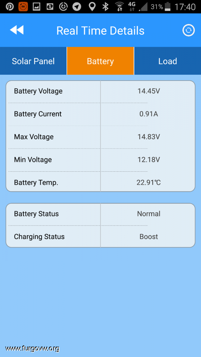

Pues bueno, que todo lo veo funcionando pero no consigo que cargue la batería y no se si es que tengo que modificar algo en la aplicación o es alguna otra cosa que me haya dejado atrás!

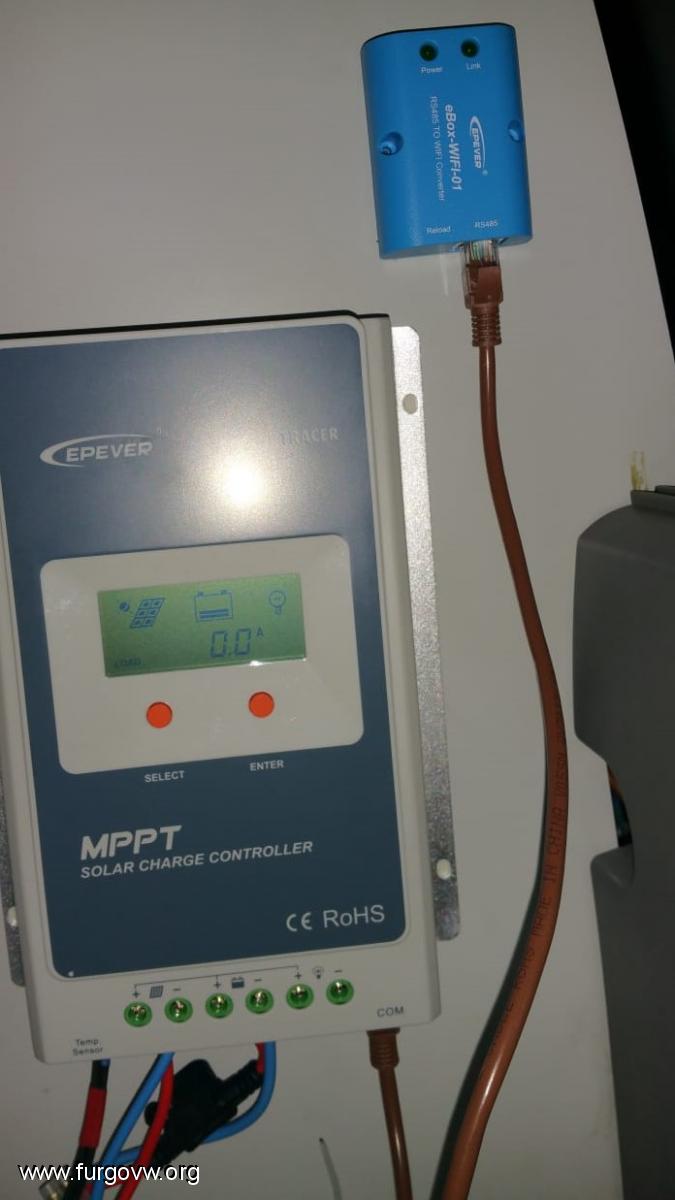

Esta sería la imagen de la instalación (del regulador), donde debería de verse cargar la batería...

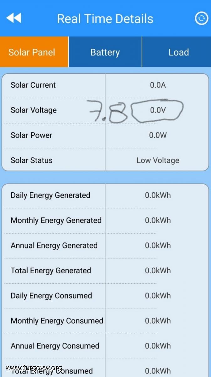

Esta es la información que me da la app, lo único que me marca es SOLAR VOLTAGE 7.8 o algo asi...

Si te da solar voltaje 7'8V es imposible que cargue la batería. Necesitas al menos 13-14V para que empiece a cargar...
¿Qué placa has puesto? Desconecta la placa y mide con un voltímetro que te da...

Pues parece que son los misterios del universo unidos a mano de obra tipo Manolo y Compañía.... volví a conectar todo bien, le di un poco de cariñ, sol y como decía el Dr..... Esta vivo!
Entiendo que seria fallo mio en algún punto, así que lo único que puedo aconsejar, es tranquilidad y buenas palabras!

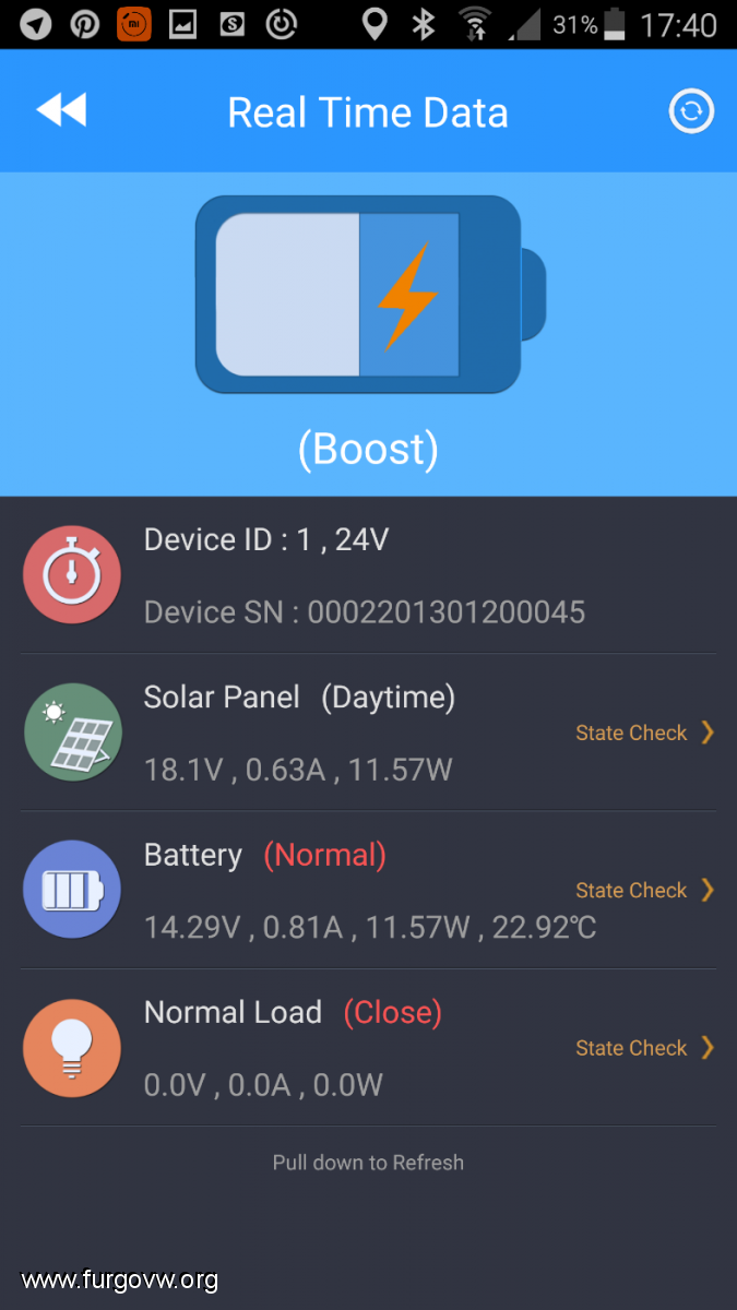

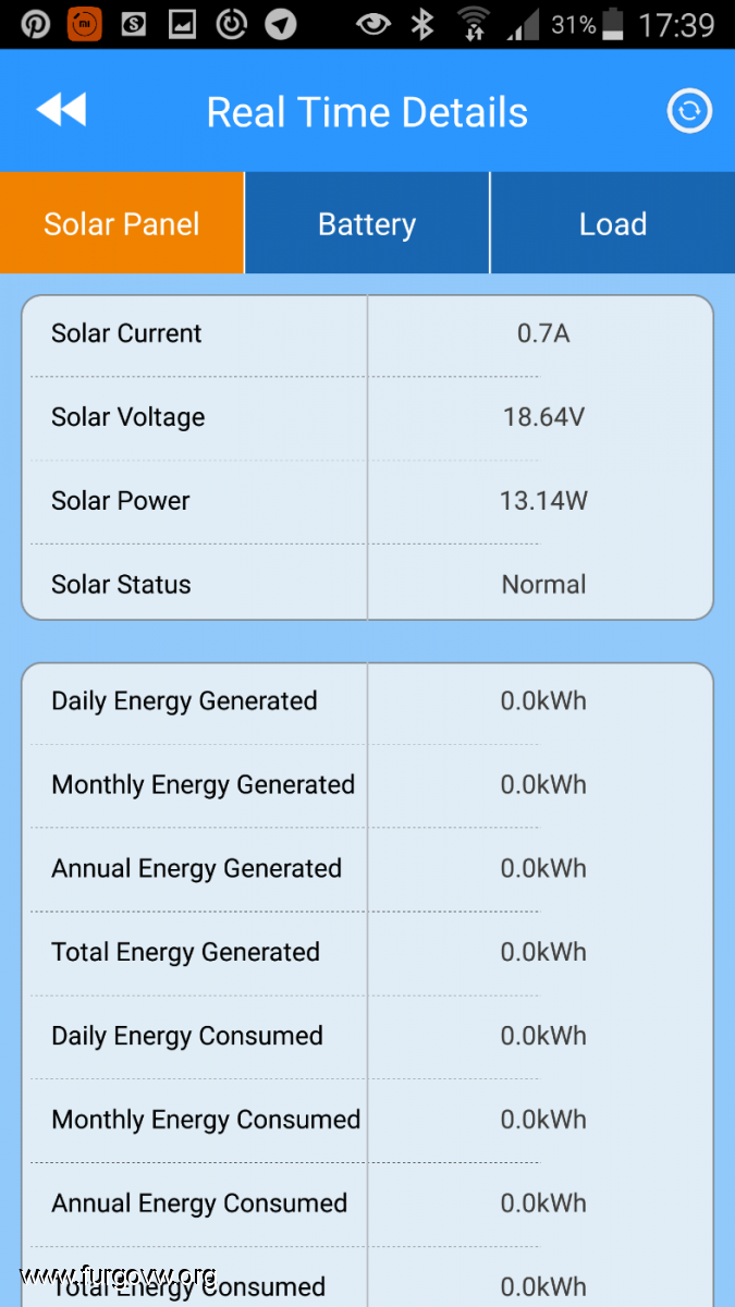

Aquí les dejo unas fotos de la app

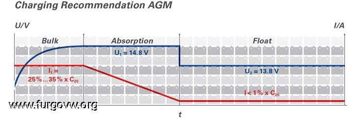

Tienes una Varta AGM, y en los menús aparece configurado como normal.
Revisa los valores de la configuración de la batería a cargar para ajustar a las recomendaciones de Varta:
https://www.varta-automotive.com/en-gb/varta-battery-support/charging/how-to-charge-a-car-battery
https://www.varta-automotive.es/es-es/soporte-para-baterias-varta/carga/como-cargar-la-bateria-de-un-coche
