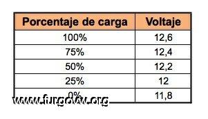

Pues mira, para que te hagas una idea

Esa tabla es muy relativa y lleva a confusión. El voltaje va a depender de lo que tengas conectado. Una batería que con todo apagado te da 12'6V, al encender la calefacción te puede bajar a 12'2V y la carga es la misma. Usar esa tabla como algo muy a ojimetro.
Si si claro, es a modo orientativo para que se hiciera una idea, la pille en un momento en google aunque creo haberla visto antes por el foro
