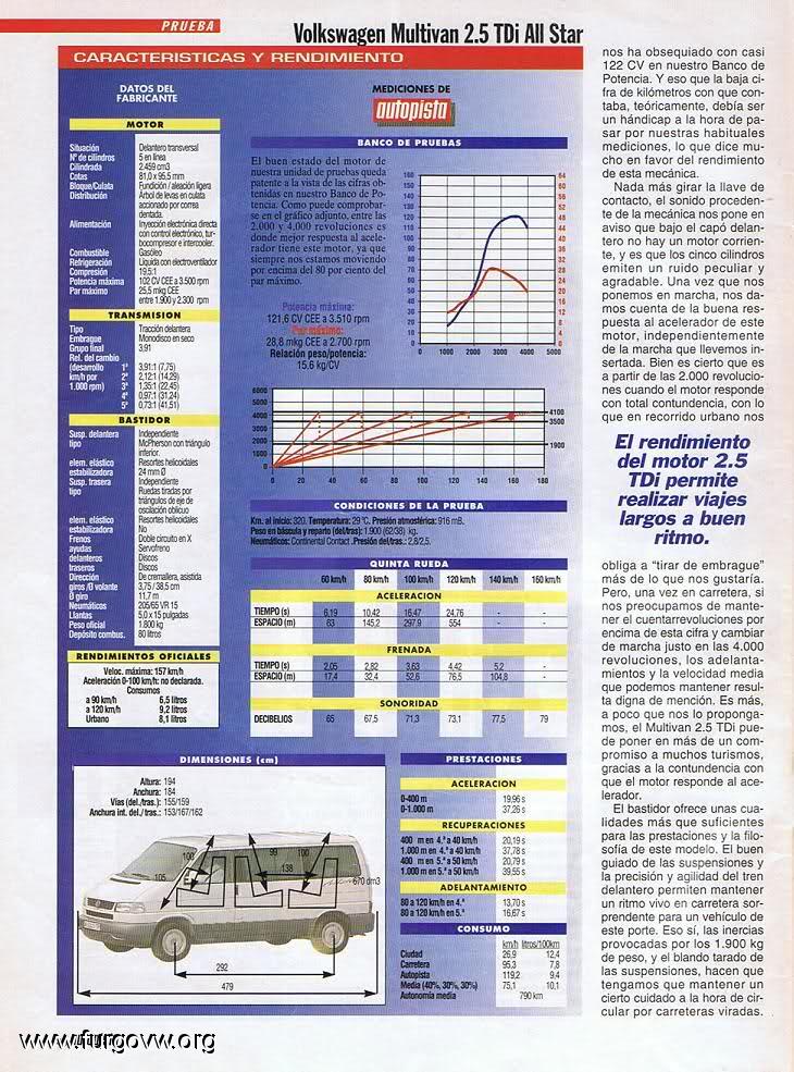

que yo sepa las motorizaciones eran las mismas en todos los países, otra cuestión diferente es que estos vehículos normalmente tenían mas potencia real que la anunciada en ficha técnica (la multivan tdi de la prueba de Autopista arrojó en banco casi 122 cv

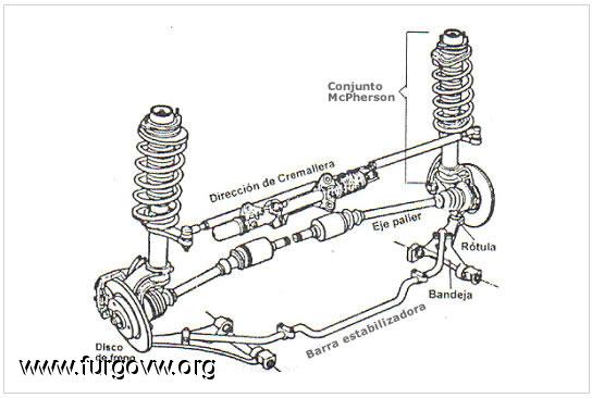

Suspensión delantera McPherson y muelles helicoidales???
Entiendo que lo pondrían por inercia, porque muchos vehículos la llevan, pero creo que es doble trapecio con brazo de torsión como resorte y con función de trapecio superior, no?
metedura de pata de una supuesta revista "especializada"   ;D
eso no quita que sería una mejora notable en el diseño de la suspensión delantera meterle unos mcpherson  ;)
