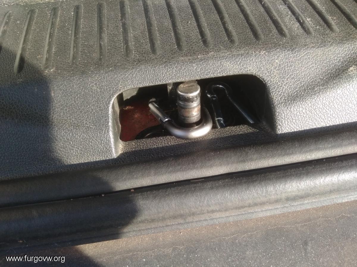

yo al tener una t5 caravelle no me servia el Airlock original. Hay un pequeña altura y no se sostenia.

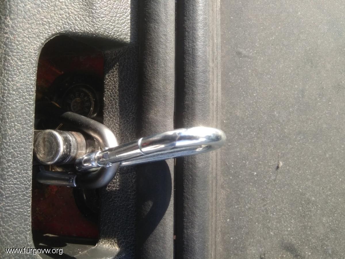

Entonces he comprado dos mosquetones
Uno mas recto para encajarlo y otro mas redondo para que se enganche en la puerta.

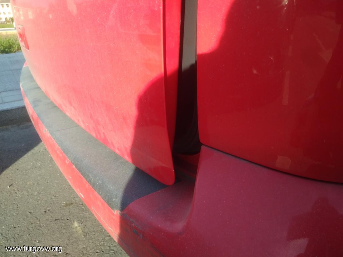

Lo engancho asi
Y queda esta distancia cuando estiras
Esta es la distancia si no tocas
No se si coger mosqueton de 30mm o 40mm para que quede menos distancia.
Yo creo que los mosquetones aguantan bien la fuerza que puedan hacer para intentar abrir el porton.

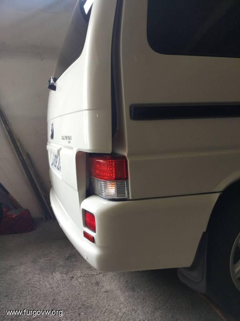

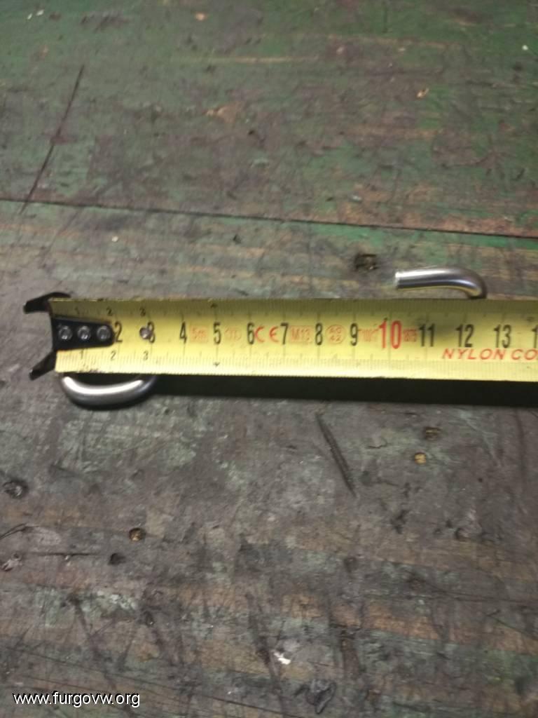

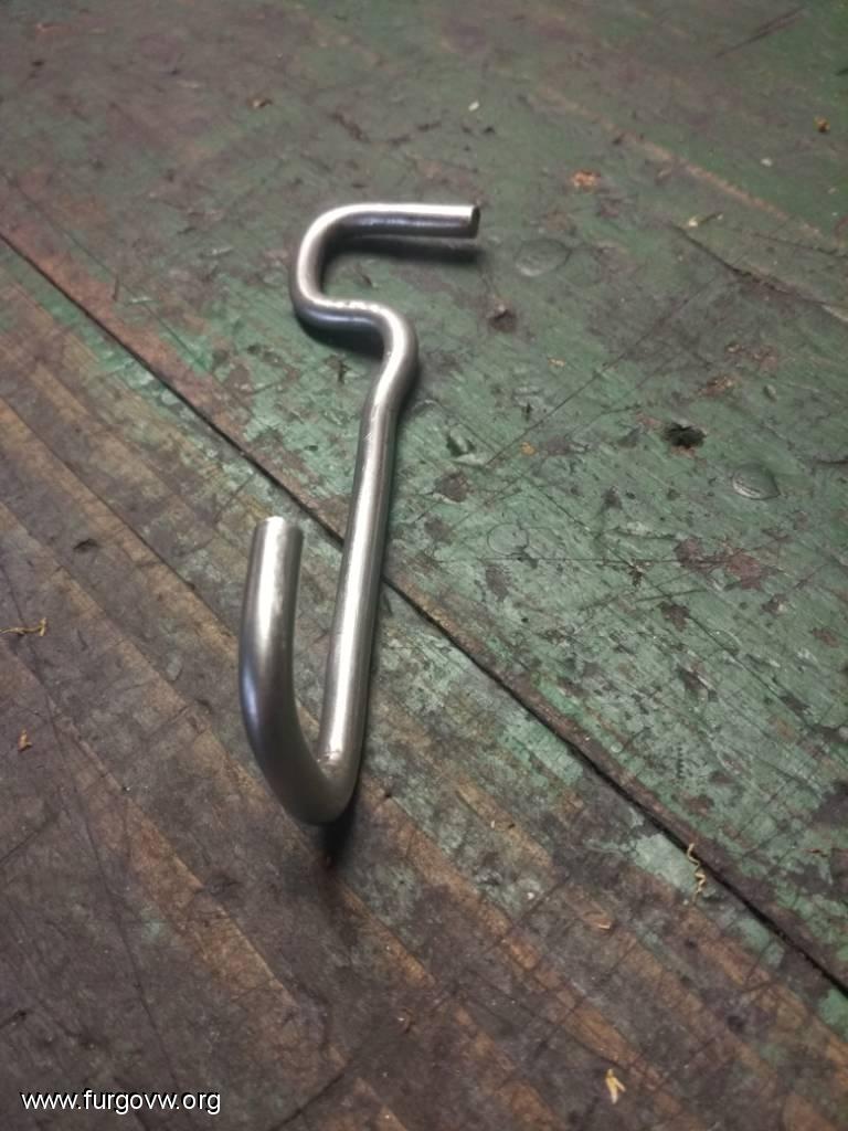

Gracias por el brico y las ideas de los demás compañeros! Me acabo de hacer uno para mí T4 con una varilla de inoxidable que tenía por casa, pasó alguna foto y la medida, es de 12,5cm hice otro mayor de 16cm pero me pareció que quedaba demasiado abierto el portón...

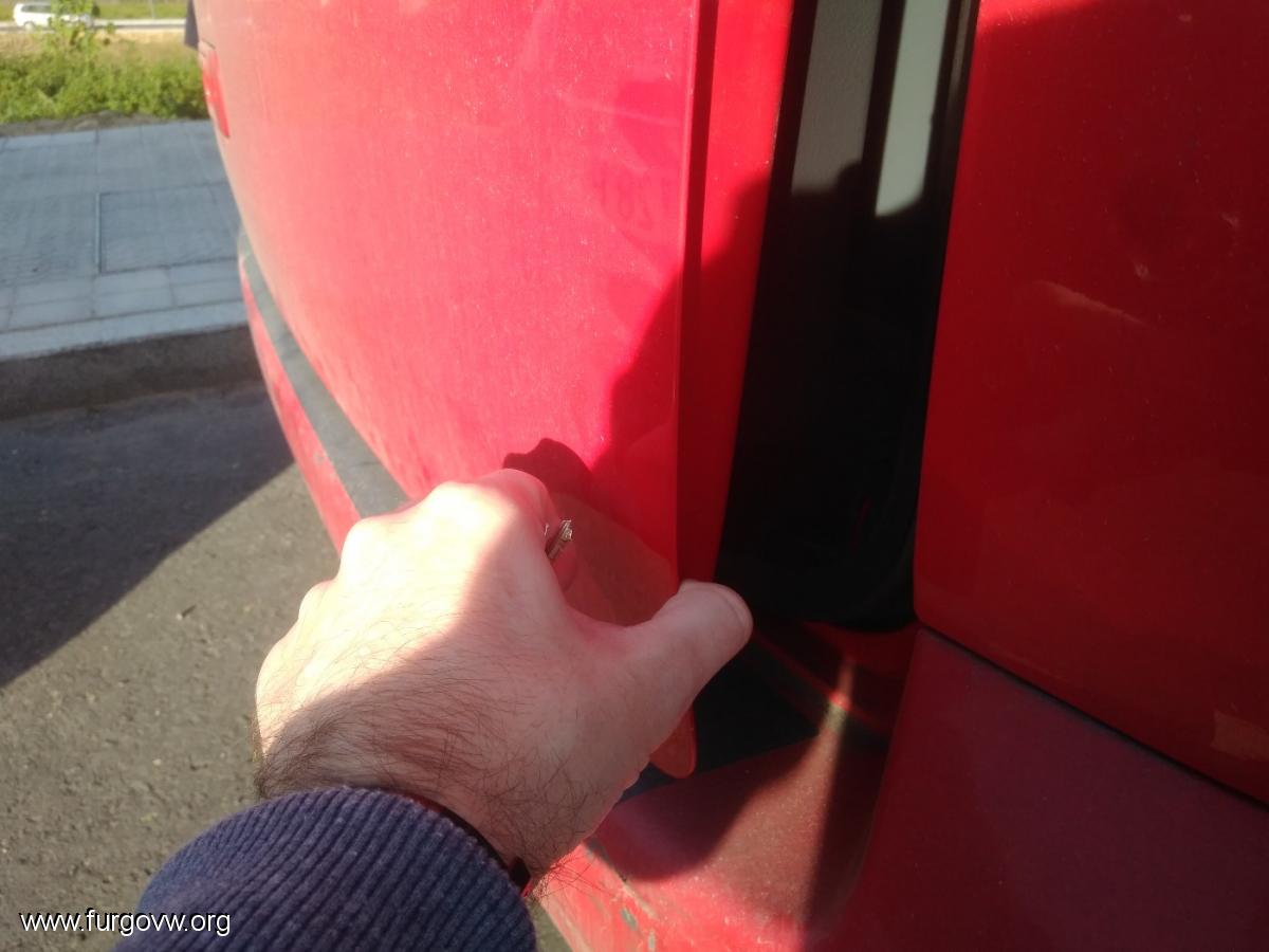

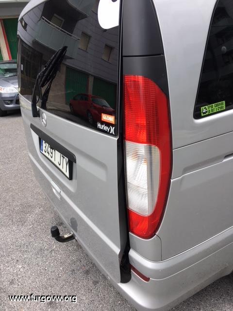

Aqui os dejo 2 imagenes de mis apaños caseros para poder regular el tamaño de la apertura:

El problema de esos tensores es que desenroscando puedes abrir la puerta, la primera foto con la argolla  es una solución cojonuda y efectiva

Como hay diferentes longitudes y tamaños de argolla, podeis jugar con ellas en función de la apertura que queráis y el ancho para que agarre la cerradura. Si os fijais el tensor largo, es una mezcla de dos para que la argolla mas ancha encaje bien y rápido a la cerradura. Además al tener el giro de la rosca igual, es imposible abrirlo. Si el tensor es original, con roscas a izda. y dcha. si permite abrirlo.. siempre que quepa la mano, pero hay que dar muchas vueltas, y estando dentro dificil será que no te enteres que te andan en él. Ademas ten en cuenta que para roscarlo, antes hay que saber que es así y no uno fijo... Doble handicap  .loco2
Por menos de 3€ teneis un airlock efectivo. Yo los llevo asi y encantado.

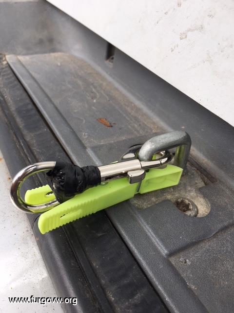

Os dejo unas imágenes del mio y de como he solucionado el tema para no tener que hacer malabares a la hora de cerrar el portón y enganchar el "airlock"  .meparto  .meparto
Utilizo la pinza para mantener el mosqueton en su posición, y engancha el portón ala primera y perfectamente. La cinta aislante es para que no gire.
