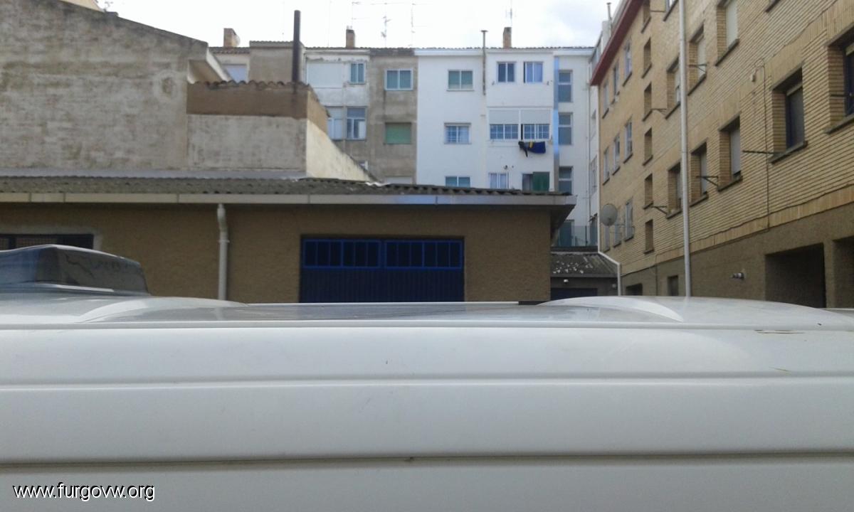

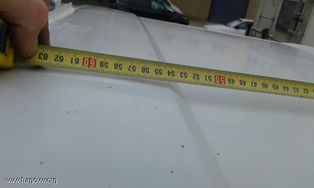

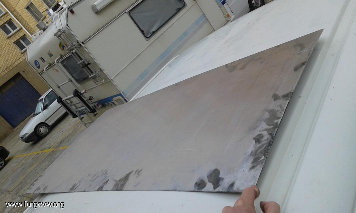

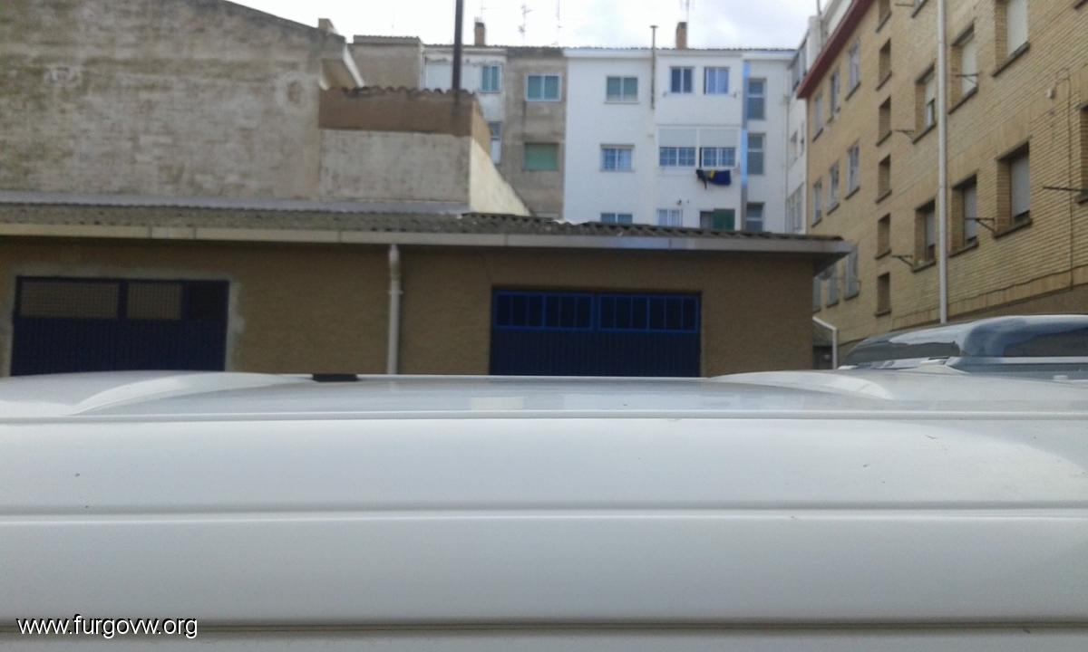

Buenas tardes a tod@s,
me estoy planteando poner unas placas en la furgo, dos semiflexibles de 80W. miden 980x540 y aqui esta el problema
como veis en la segunda foto la distancia entre.. no se como llamarlo, un reforzamiento y otro es justo de 540mm lo que hace dificil el montaje de las placas. estoy pensando en poner unas chapas de aluminio de 600mm y remacharlas a la chapa del techo y luego sobre esas chapas pegar las placas.. que opinais?  si hace falta puedo poner mas fotos
gracias y un saludo
Busca otro material que no sea aluminio. Placas de pvc con nido de abeja de 5mm de groso como el del panelado de las fuegos. El coeficiente de transmisión de calor es bajo, el panel de abeja favorecerá la evacuación de calor y su resistencia es alta.
Puedes pegarlo sobre ese pvc y de cara a anclarlo, lo puedes atornillar con arandela de carrocero bienngrade de ala ancha o pletinas, para repartir el esfuerzo y evitar el rasgado puntual.
