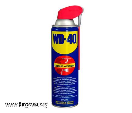

El wd40 es aceite sólo vale como afloja todo

Iosaneta
Cita de: mahyex en Agosto 27, 2017, 12:30:45 pm
El wd40 es aceite sólo vale como afloja todo.
Pues yo tenia entendido que es un protector general, que lo invento la Nasa para sus viajes espaciales, es totalmente orgánico, ademas de que limpia estupendamente las cosas, yo limpio regularmente los faros de plástico de la furgo y los deja impolutos quitándoles la patina que los amarillea...
El equipo estaba encabezado por el químico Norm Larsen, que buscaba una solución para la NASA destinada a desplazar el agua y proteger el misil espacial Atlas contra el óxido y la corrosión.  Larsen y su equipo tuvieron que realizar 40 intentos antes de obtener la mundialmente famosa fórmula, y de ahí deriva el nombre de producto WD-40.
http://www.wd40.es/sobre-nosotros/
Salud.2
