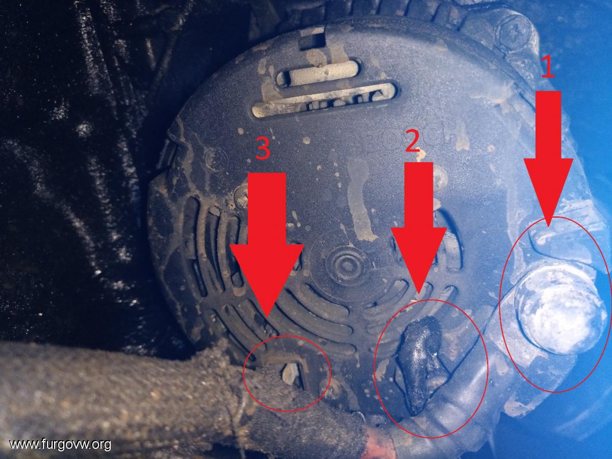

viendo este problema llevo tiempo intentando encontrar la señal d+ de la furgo (vito 638 108cdi), el problema esta en que los cables de detras del cuadro el supuesto cable azul que lleva la señal me hace lo mismo que el cable que tengo puesto asta ahora, cuando esta sin contacto no funciona pero si le doy al contacto da los 12v antes de arrancar..... y para eso lo dejo como esta..... hoy me e metido debajo de la furgo a mirar el alternador haber si encontraba la señal d+, pero como es de costumbre no an salido las cosas como yo me esperaba. del alternador salen dos cables uno gordo (1) que lleva la corriente y otro mas pequeño (2) que lo e seguido y no va a ninguna lado lleva a un conector pero esta sin poner. la cosa es que el cable principal lleva corriente todo el rato aun estando parado y el pequeño no lleva asta que le das al contacto tambien pero solo sube a 0,44v. y no veo ningun otro cable que salga del alternador. Lo unico que veo es una pestaña (3) que no lo e comprobado pero tampoco tiene ningun cable enchufado....haber si alguien sabe algo de eso
