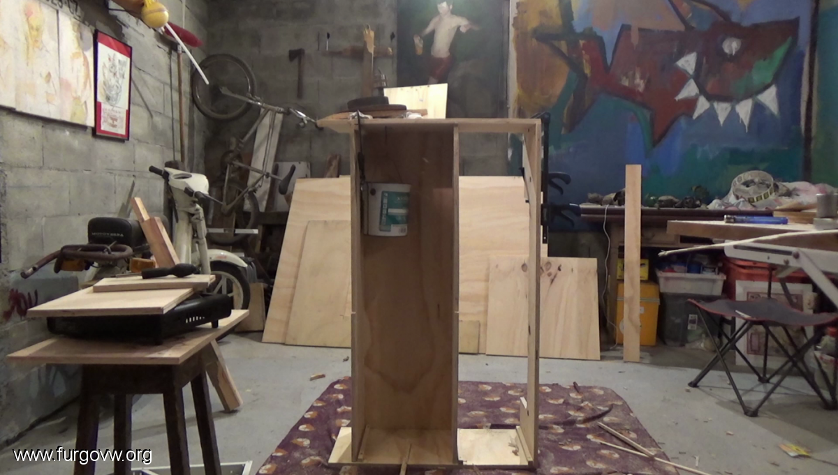

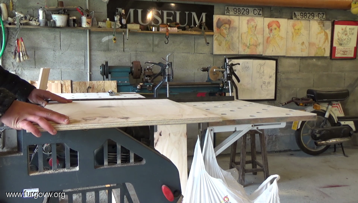

Lo primero fue pillar contrachapado marino del bricomart que no es muy bueno pero es lo que hay medir y cortar:

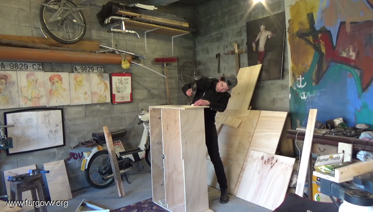

Después para que no se viesen los tornillos le taladro un agujero y le meto una espiga de madera o como se llame con pegamento para hacer el marco, teniendo cuidado de que no se vean los cantos porque soy un rayado 8)
esperar a que seque con peso:

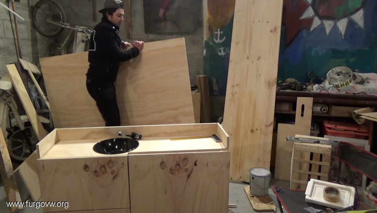

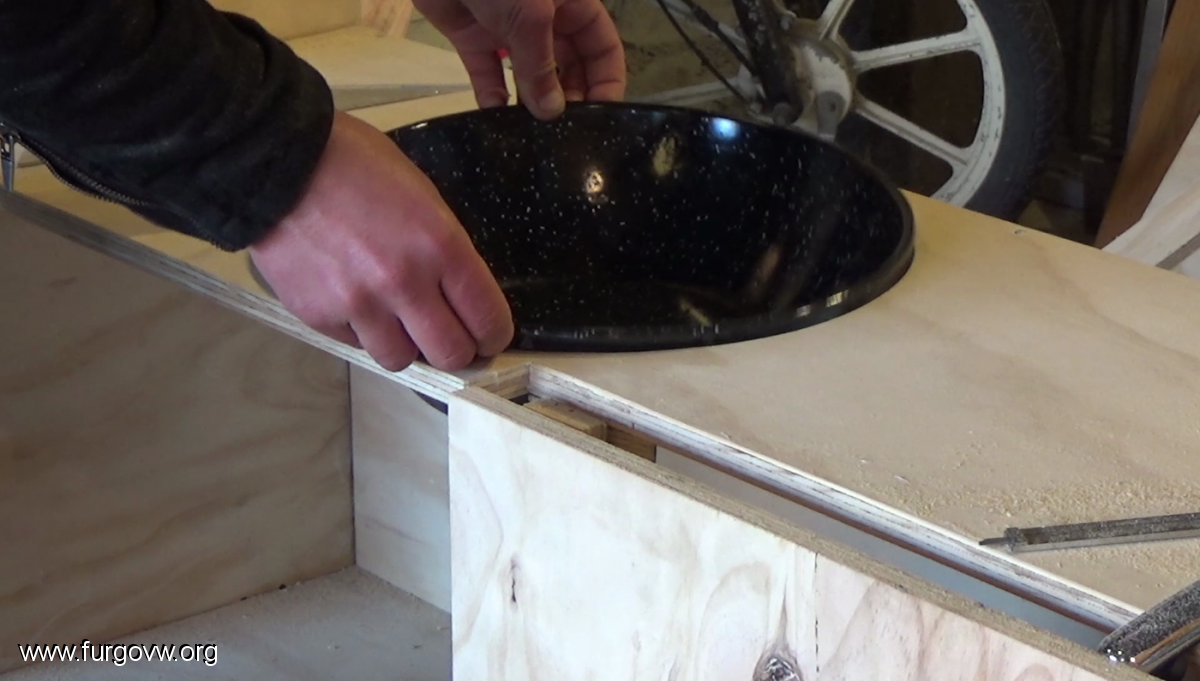

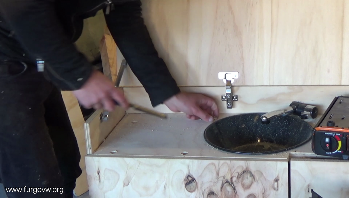

Luego pille una sarten de freir de los chinorris que me molaba porque es como efecto piedra; le corté las asas y pa dentro, teniendo cuidado que el agujero fuese mm mas pequeño para que entrase a presión( todavia no lo hhe hecho pero se deberia de sellar para que no cuele agua):

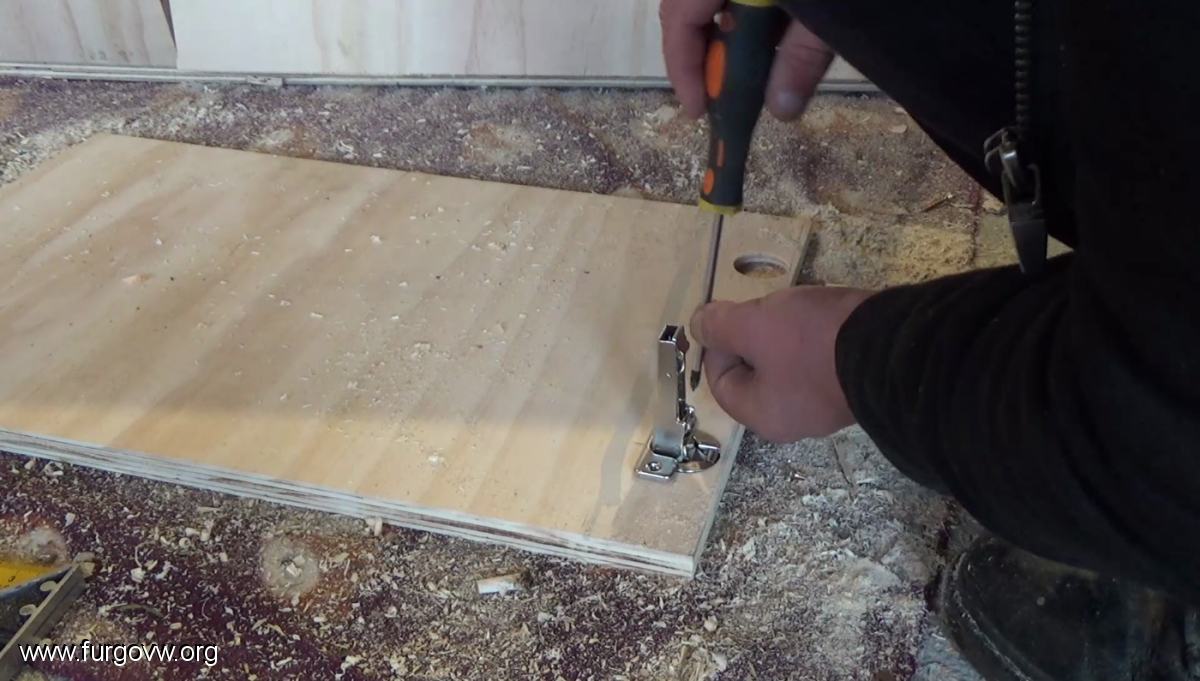

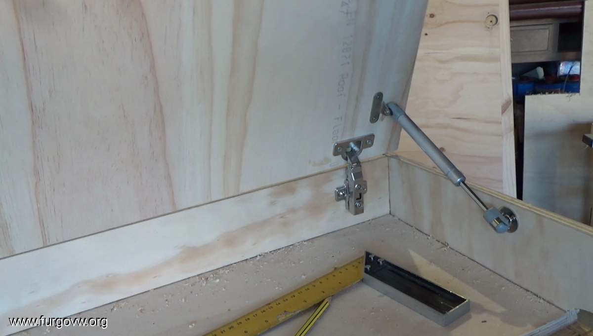

Ahora unas bisagras de cocina que esconden el canto al estar cerradas y lo libran al abrir y luego te permiten alinearlo todo:

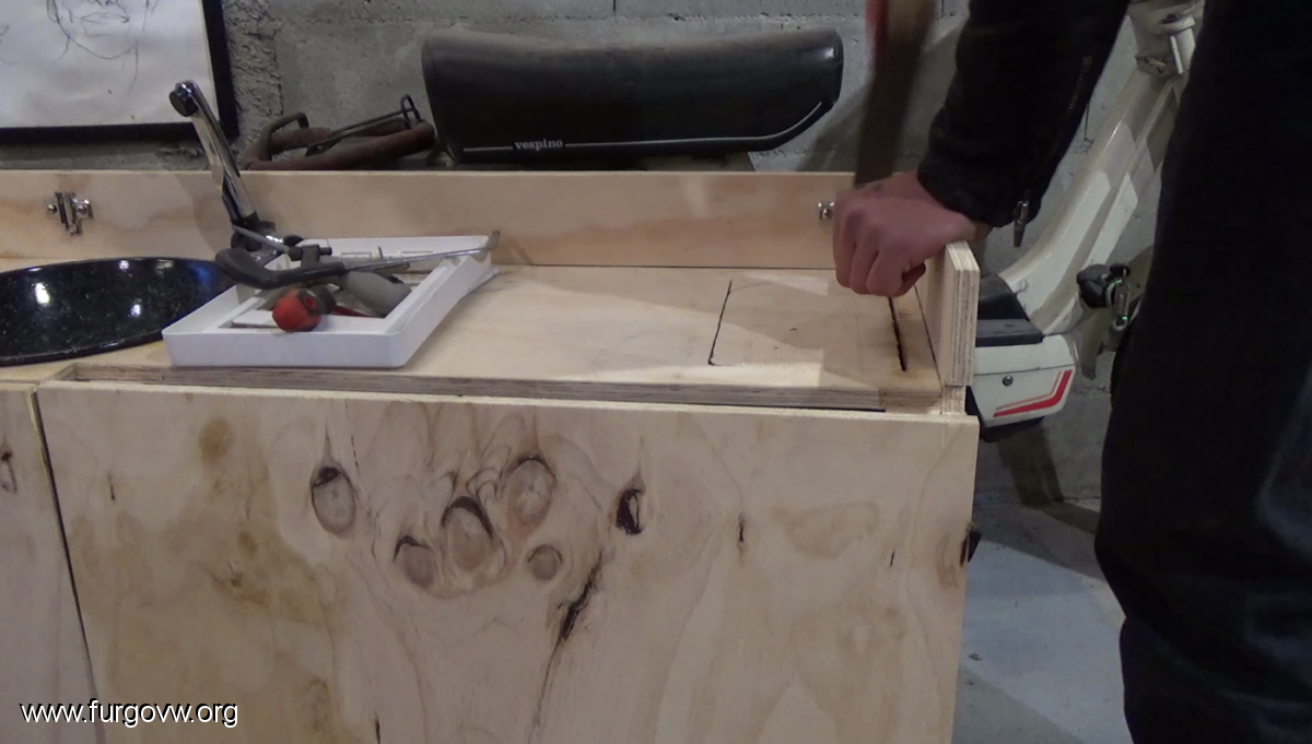

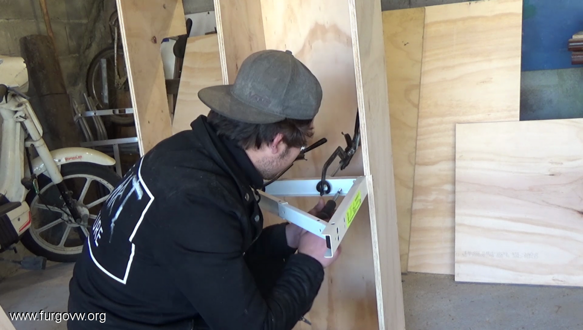

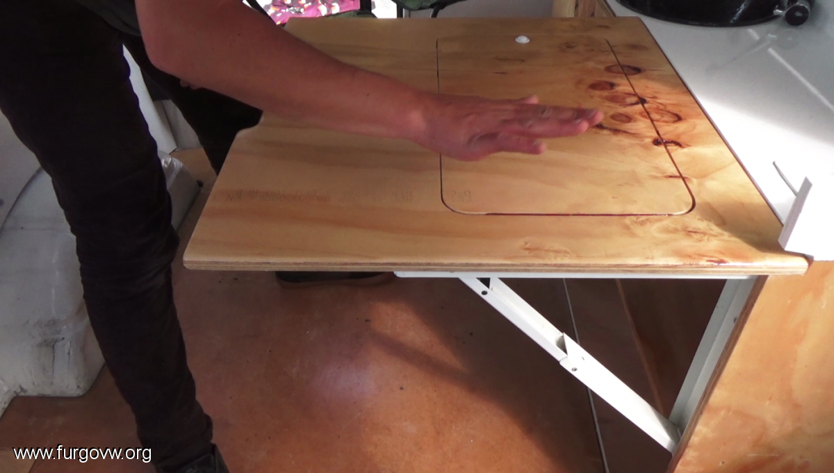

Aqui instalando unas escuadras que se pliegan que permite que la cara frontal se convierta en mesa a la vez que es armario, esto es el alma de la historia ya que incorpora una mesa dentro del mueble. Estos fueron caros como 15 pavos pero hay en los chinos por 3e, estos son mejores pero un autentico robo y acababa de cobrar .loco1
con todo puesto pongo lo que me queda de contrachapado encima para hacer la tapa; que por cierto todo tiene el ancho de una plancha para aprovechar:

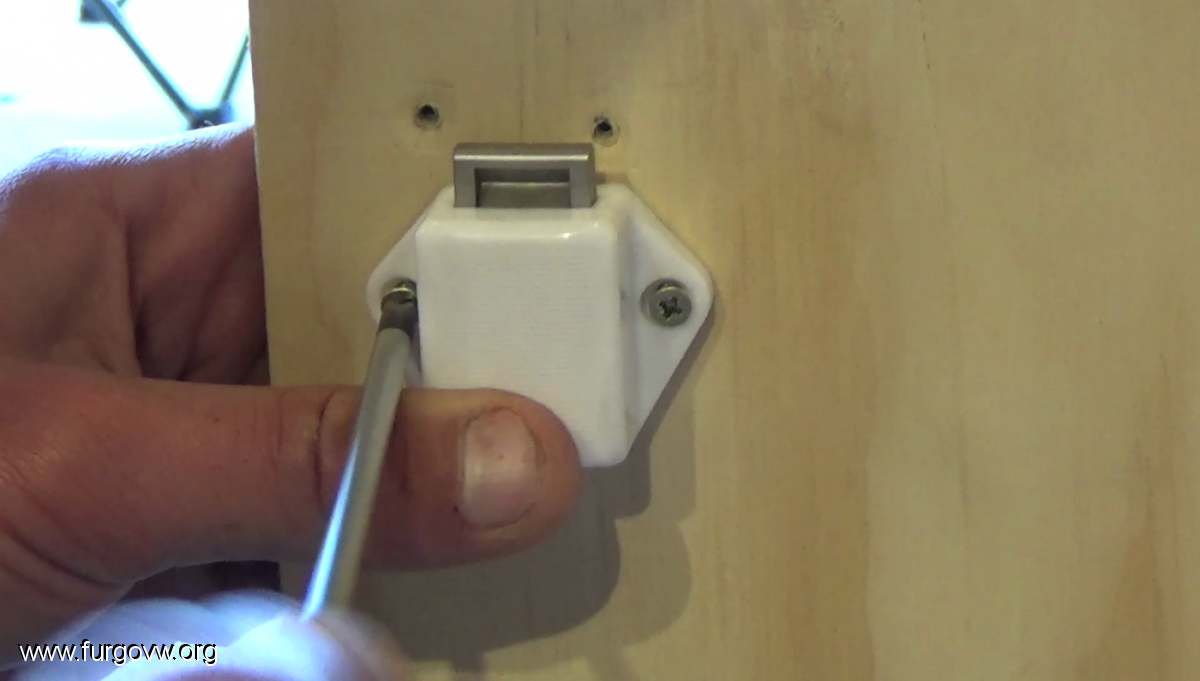

instalar cierres pijos que van dpm pero carisimos, hay que tener cuidado midiendo para no fallar en la altura como podemos ver:

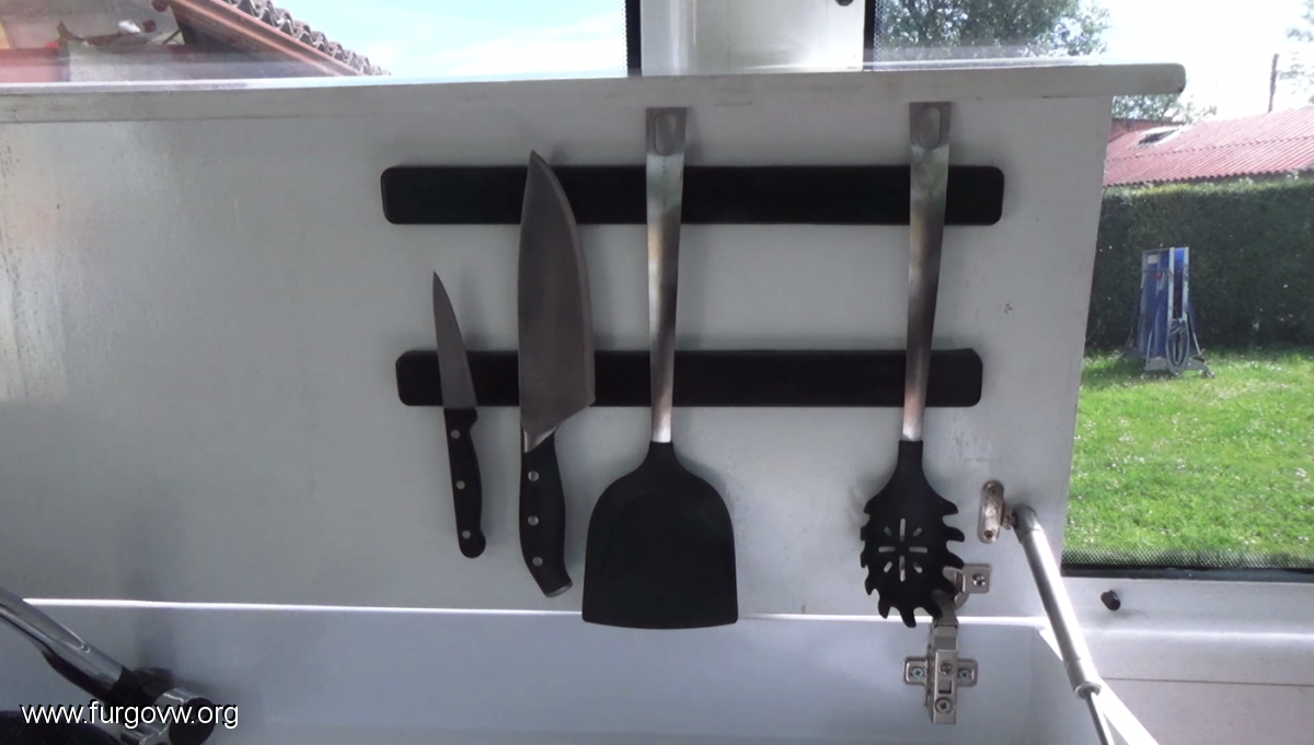

también instalé los codos de gas para que se abriese solo, no hace falta es una tontería pero quise probarlo, fijo que se rompen en dos años y también fueron caros 7e cada uno

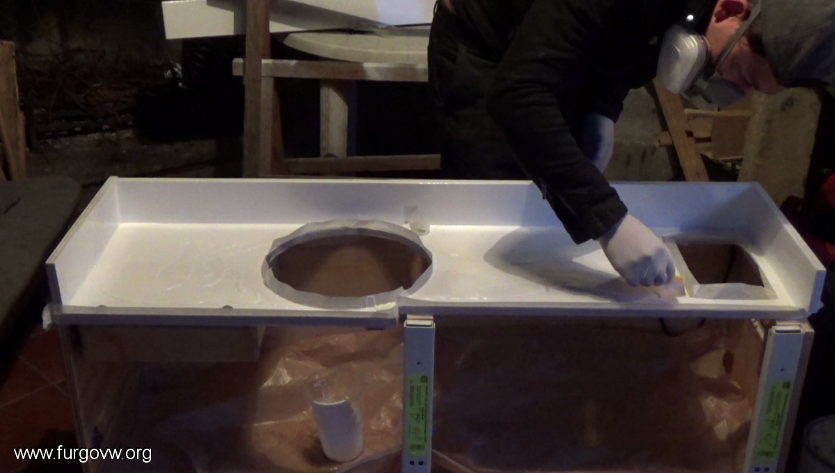

una capa de resina para que no se pueda rayar la encimera y pintado con pintura naval blanca, lo de la resina hay que hacerlo cuando haya mas de 20º de calor minimo y mejor ambiente seco por el cual es conocido galicia. Yo puse demasiado grueso y debajo del fuego se levanto por el calor pero lo quite justo debajo y listo.

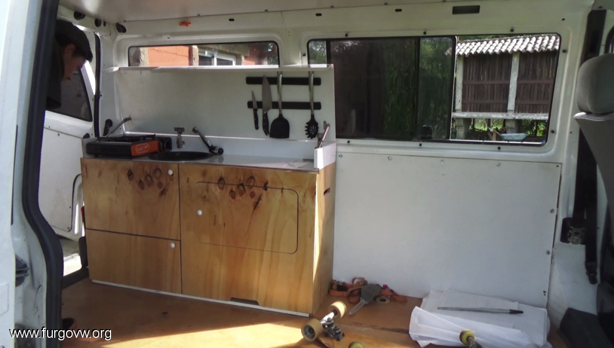

tachan tachan listo
con basura del ikea que le da el brise un toque
.palmas .palmas .palmas
Genial ese fregadero.
Si la sarten es barata, puedes comprar otra igual y tendrás un recipiente barreño móvil que te encajará exactamente dentro el fregadero fijo  (no te ocupará sitio) y que te puede servir como recipiente auxiliar para fregar los platos, lavar cosas,...
tomasonazo
Oye muy buena idea gracias sino estaba pensando en hacerme un tipo de posa platos de esos de railes que baje de la tapa... Cuando tenga impresora 3d veremos
