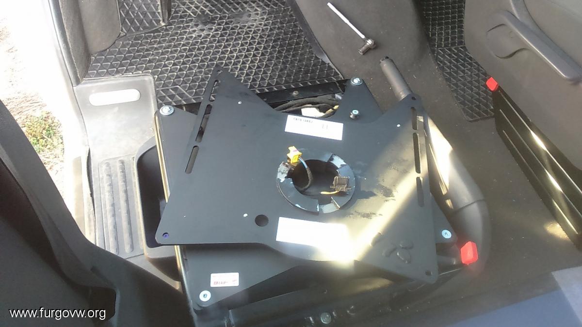

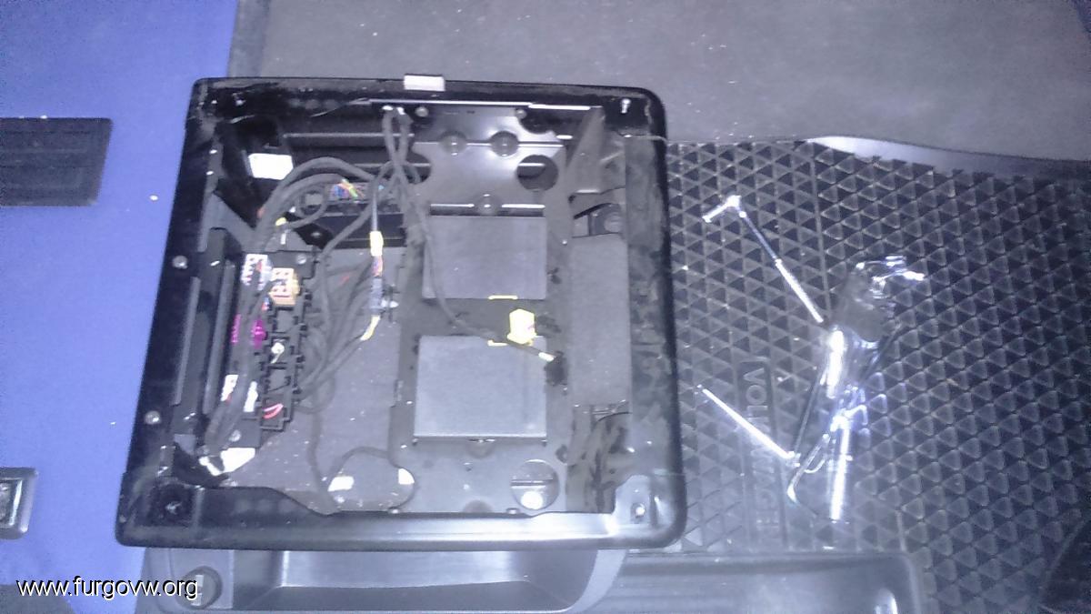

hola beada , por lo que veo en tu avatar creo que debes de tener una furgo parecida a la mia , yo tambien tengo los asientos calefactables y no tuve ningún problema al montarlas
esta es la parte fija del copiloto una vez quitada el asiento
y esta la del piloto con la base puesta encima y con los cables pasados

Una consulta.... el tema de los airbag supongo que no hay que hacer nada mas que soltar los cables y ya ....
Tengo las bases desde hace tiempo pero no he sacado todavía tiempo para ponerlas.....
