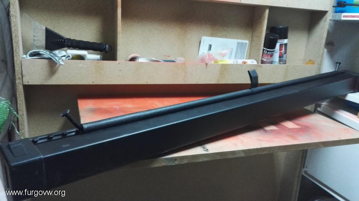

Bueno, al grano, estoy instalando una red extensible de seguridad de separacion de carga, concretamente la de un Q7, q encontre en el wallapop y como es ancho se adapta bien, pero valdria casi cualquier otra de este tipo.
Precio que me costo = 75 euros
La idea es fijarla al bastidor de los asientos y a la estructura metalica de los montantes de los.costados de la furgo. Se moverme en estos temas y quedara perfectamente anclada y permitira mover la bancada de asientos.

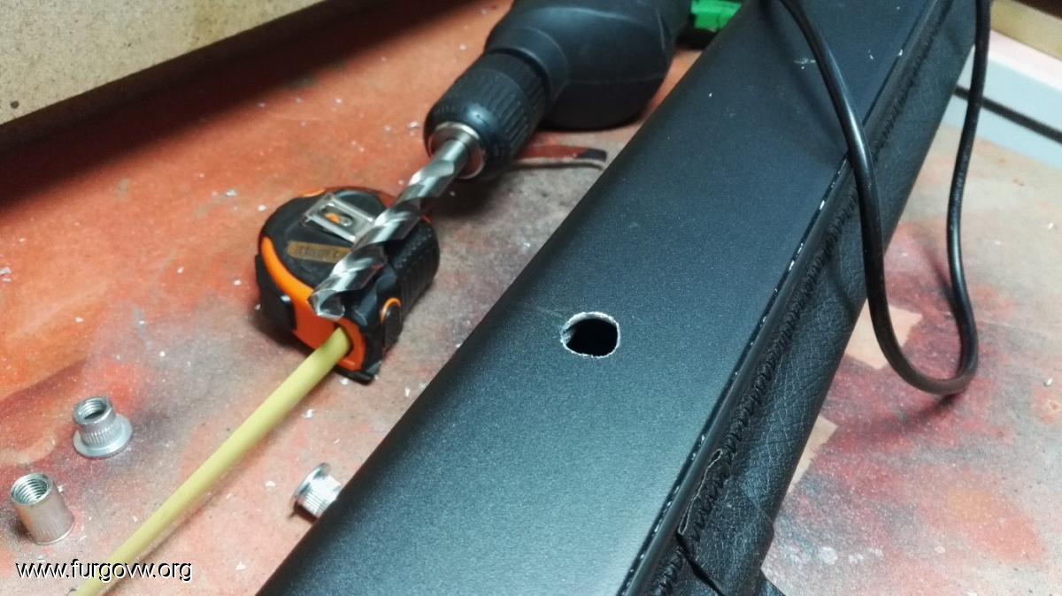

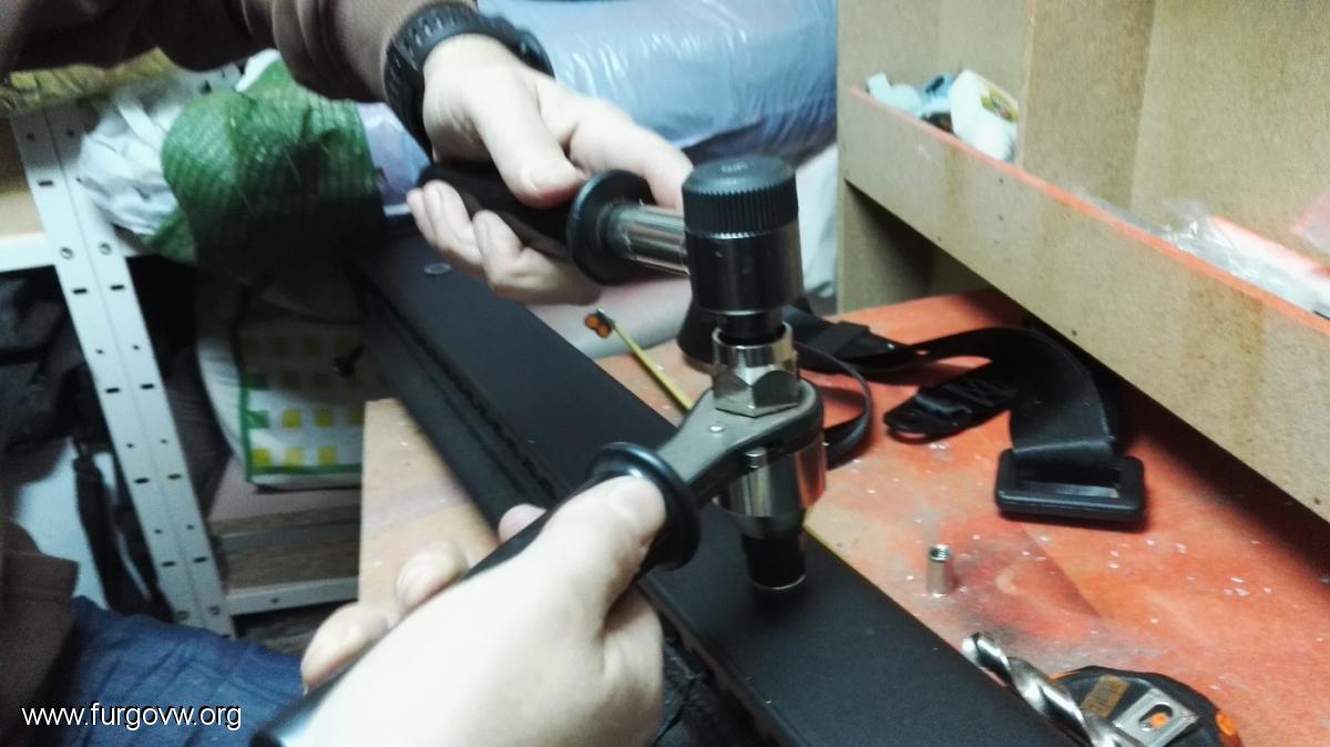

Para empezar, vamos a instalar unos remaches roscados M10 en la caja metalica de la red.

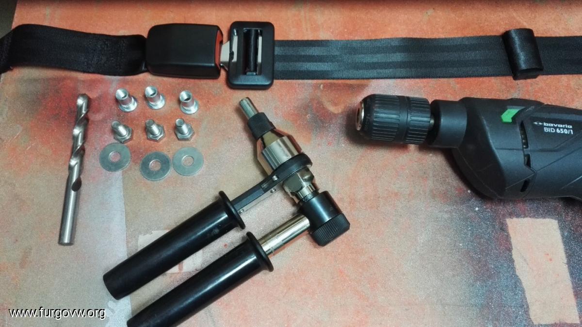

Necesitaremos taladrador, broca de 13, remaches roscados cilindricos M10 y remachadora.
Taladramos en los extremos y en el centro de la caja.
Aqui dato importante, el remache no debe rozar con la red.enrollada dentro de su caja o tendremos problemas para estirarla o recogerla.
Opciones, elegir remaches mas cortos o serrar un poco los q tengamos si viesemos q va a rozar. Despues del proceso de.remachado algo mas corto queda. Yo les quite 4mm.

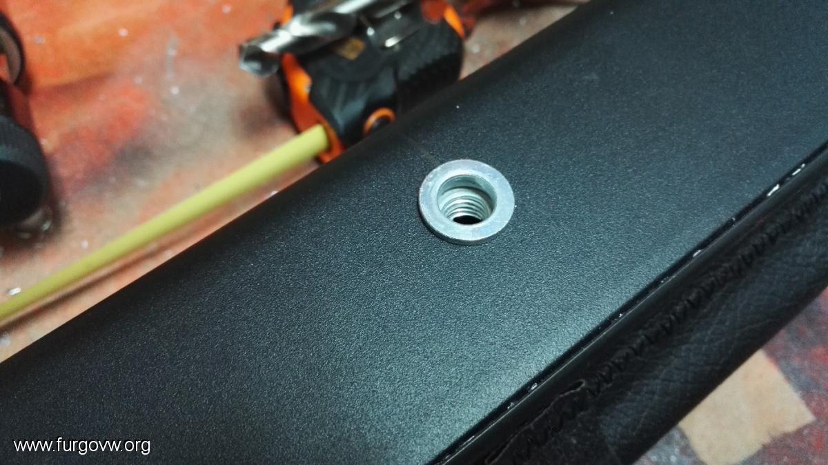

Vamos a remachar.
Queda perfectamente sujetos y mecanicamenteresisten Kn de sobra.

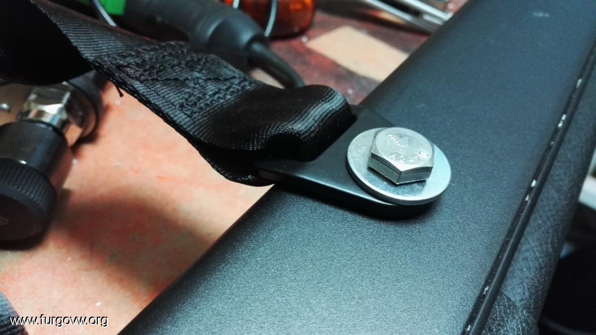

El paso siguiente es montar en cada anclaje un cinturon de seguridad de 2 puntos, q posteriormente uniremos al bastidor del asiento.
He usado esta opcion, por ser.regulable, desmontable y por su elevada resistencia.
Comprados en amazon, unos 15 euros cada uno.

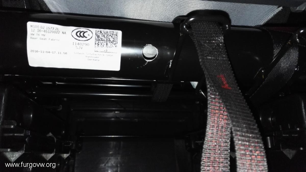

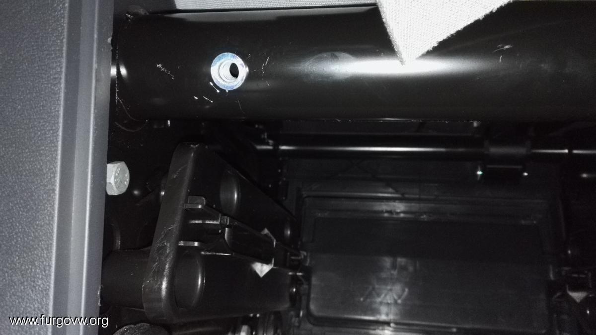

Ahora debemos encontrar 3 puntos de fijacion inferiores donde fijar el otro extremon del cinturon y que absorveran la mayor parte de la energia en caso de impacto.
Las guias del suelo valdrian, pero no podriamos mover el asiento. La mejor opcion q encontre es fijar a un tubo redondo q va de un extremo al otro de la bancada. Se puede ver sacando los cajoncicos de debajo del asiento.
Bueno, pues procedemos de la.misma manera, taladramos en el centro y los extremos, (que coincidan con las medidas de los remaches anteriores para que quede mas curiosico)
Y remachamos tambien.M10 de la misma manera.

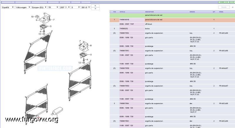

Hola, hay una flexible para las multivan T5. tengo entendido que la marca fue muy conservadora para que pudiera heredar accesorios y que las modificaciones de carrocería también fuesen continuistas.
El caso es que no se si es instalable en la T6
Cita de: +gvr en Julio 10, 2015, 21:14:01 pm
La ilustración indica:
Necesitarás unos 30,00€ en piezas...
