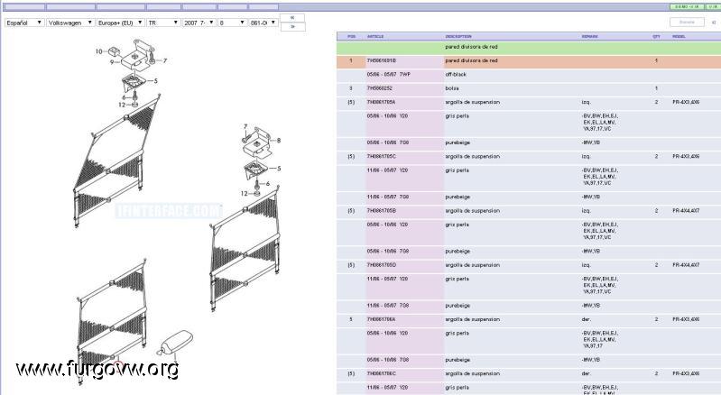

+gvr
Luego, en un rato te lo busco...
+gvr
La ilustración indica:
Necesitarás unos 30,00€ en piezas...
Un saludo!
