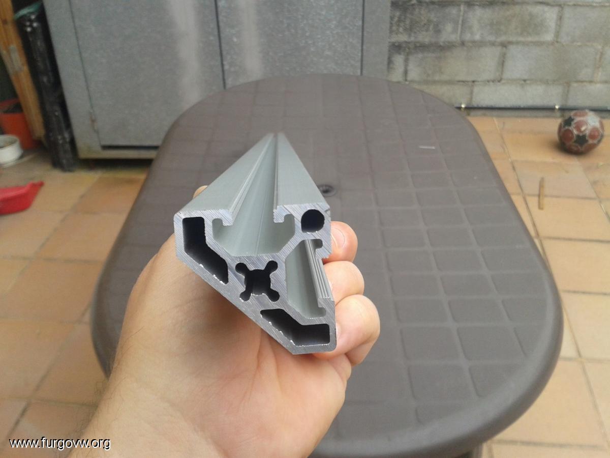

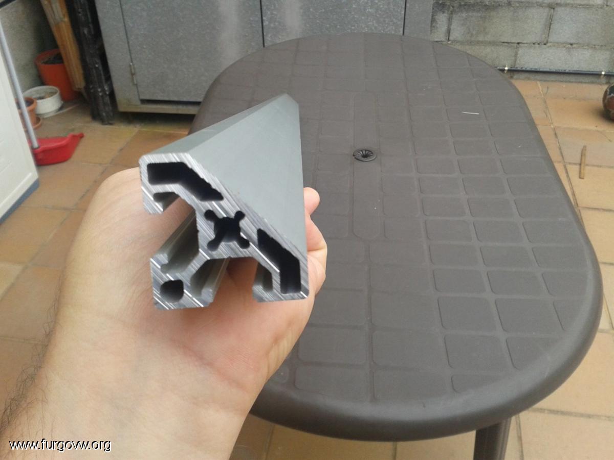

Este es el sistema de perfiles que pillé para el proyecto

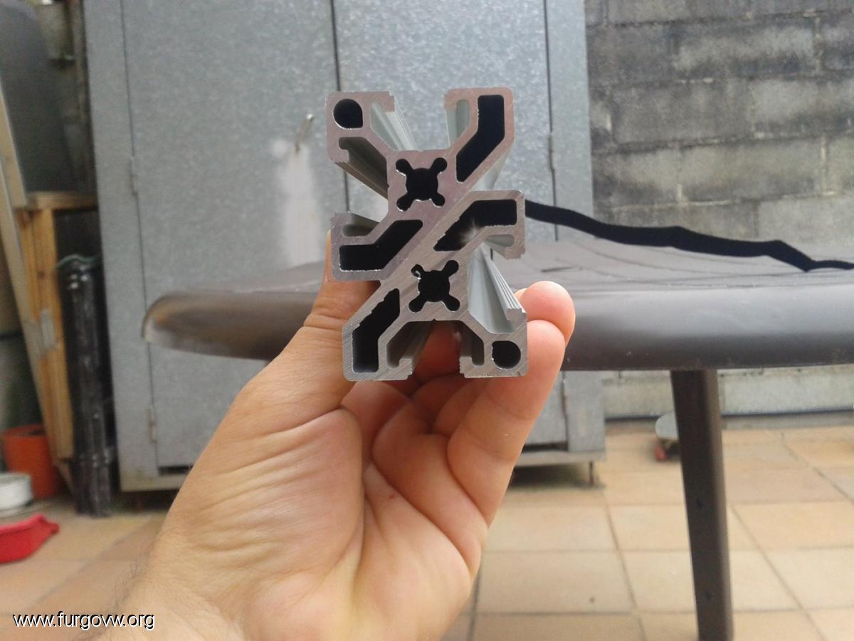

Enfrentando dos perfiles por las caras biseladas se consigue algo como esto
Mi idea es hacer dos marcos con estos perfiles que casen uno con el otro. Uno fijado al techo de fibra y el otro a la base de madera.
Con la caída de las caras biseladas hacia el exterior para dificultar la entrada del agua. Y algo más supongo que tendré que meterle. Ya se verá.
En la zona de la base no tengo problema porque el marco irá sujeto con tornillería pasante a través del tablero.
El techo de fibra en el Land Rover viene atornillado por una serie de tornillos pasantes desde la parte del habitáculo y que enroscan en unas roscas embutidas en el propio techo por todo el perímetro. En esas roscas atornillaré los perfiles de unión y sujeción de la lona.
Como las roscas están embutidas llevaré a mecanizar las piezas para poder atornillar el marco al propio techo.
