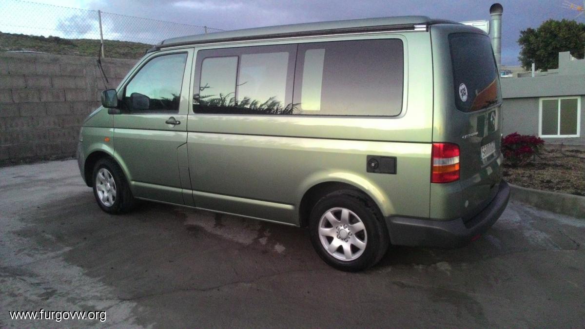

Estas son las llantas montadas:

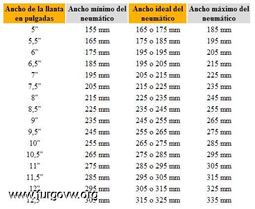

2. Ancho de la llanta. Las de serie de vw tiene 7", en la llanta tienes un dato que suele ser algo del tipo: 7Jx16 H2, el 7 es el ancho y la J nos indica el tipo de contorno (asimétrico. Es el mas utilizado en casi la totalidad de los coches), 16 el radio de la llanta. Por elemplo una llanta de 7jx16 puede vestir neumaticos desde 195 a 225, asi que hay que tener esto en cuenta a la hora de buscar unas llantas para la furgo y los neumaticos que tengamos o le queramos poner. Aquí habrá que tener en cuenta que si compramos unas llantas de mas de 7" habrá que tenerlo en cuenta para el tamaño del neumático y la modificación del ancho de vias (en combinación con el ET).  Para conocer datos de llantas BMW este link esta muy bien: http://felgenkatalog.auto-treff.com/

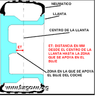

3. Ancho de vias. Aqui en importante el famoso ET o IS, el offset (nos indica el desfase de la superficie sobre la que apoya la llanta en el buje, respecto del centro de la llanta). En las llantas de hierro estándar de las T5 el ET es de 51 (medida en mm). Dependiendo del ET de la llanta, se modifica el ancho de vías (distancia entre la parte mas saliente de las ruedas de cada lado). Teniendo esto en cuenta, hay que pensar que el ancho de vias no puede variar en mas de 3 cm de lo que esta de serie, por lo que si tenemos un ET51 de serie, y compramos unas llantas de ET47 (mi caso), aumentará el ancho de vías en 4mm por cada lado, es decir 8 mm en total, por lo que debería pasar la ITV sin problemas. Aqui os pongo una imagen de lo que significa el ET:
Una ET muy alta, indica que la llanta va muy hundida en referencia a su centro y puede que nos toque en algun elemento de la amortiguación o de los frenos (además de reducir el ancho de vía). Con una ET muy baja, o incluso negativa conseguimos sacar el neumático hacia afuera y dar una ancho de vias mayor a la furgo sin la utilización de separadores. Tambien es posible necesitar separadores si el ET es muy alto, ya que la llanta puede llegar a rozar con las pinzas del freno.

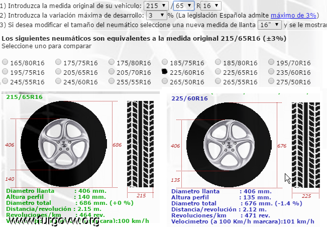

5. Neumáticos: Teniendo en cuenta estos datos, debemos ahora decidir que combinación llanta-neumático queremos. Para esto hay que respetar unas medidas, para pasar la ITV, el desarrollo (distancia recorrida en una vuelta) no debe superar en un +-3% del desarrollo que tiene la medida que está en la ficha tecnica. Para esto nos podemos apoyar en la web: http://www.equivalencias.info/neumaticos/ donde podemos calcular estas combinaciones. por ejemplo para la rueda estándar de hierro de la T5, si tenemos una medida en ficha técnica de 215/65 R16, las medidas que son equivalentes son las siguientes:

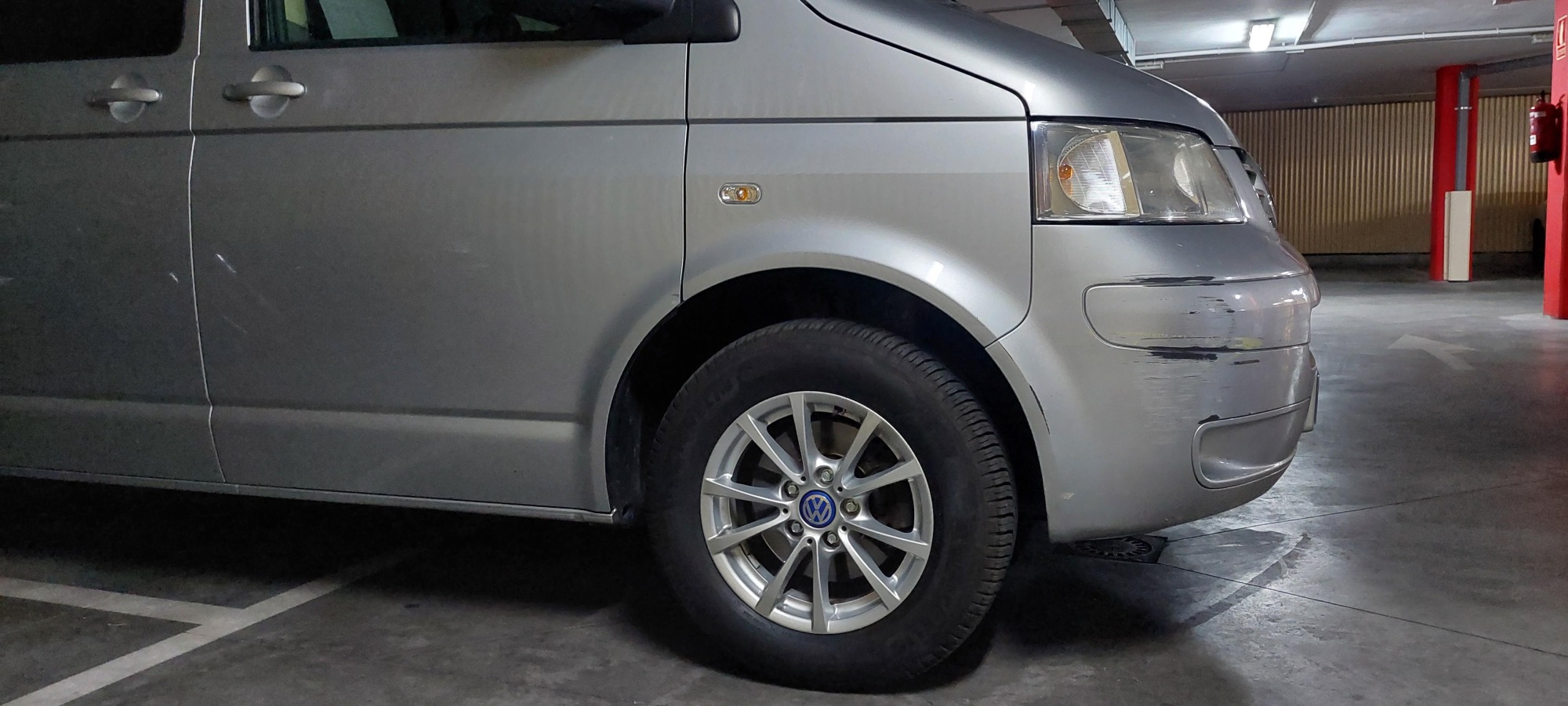

Pues a falta de que me lleguen unos tapones VW para los tornillos, estas son mis llantas procedentes de un BMW F30.
Llevan centradores, tornillos más largos con base cónica, el ET está al límite de lo que puedo llevar legalmente. He puesto unos neumáticos 235/60R16 de Michelin Extra load M+S que es lo más grande que me permite la ficha técnica. Como estas llantas son de 7 pulgadas de ancho no tengo problemas con un neumático tan ancho.
Bastante contento para los 100€ que me han costado las llantas
