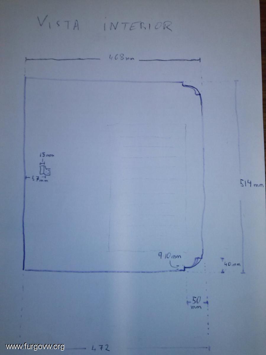

 .palmas muy buen trabajo para que no corten los bordes hay unas tiras que se pegan a las puertas de los coches que son finas y ya traen pegamento en el interior con eso rematas la faena
veo que les dejas el trabajo hecho a los vagos con lo fácil que es coger un cartón una tijera y medir yo en su dia no publique las medidas por eso, hay veces que es mejor dar una una caña y enseñar a pescar que dar el pescado
el airvent se fue con mi furgo al que se lo vendí seguirá usándolo supongo, también hice uno mas pequeño para el lado de la cocina con un ventilador de 12v y una rejilla mas pequeña para hacer de extractor en la cocina y para ventilar cuando hacia muchísimo calor

Yo soy uno de los vagos
Gracias por tu explicación y como no por las medidas.
Lo que no me queda claro es el bloqueo. Como se bloquea el airvent para que nadie pueda aprovechar un despiste?

si te fijas yo puse un perfil pequeño que encajaba en el cristal hay que aprobechar una de las muescas de bloqueo y medir para hacer que se quede enganchado (yo hice una ranura nueva con la dremel para dejarlo a mi gusto y si te fijas el airvent queda encajado en la ranura original del cristal por delante por lo que queda muy bien encajado por lo menos el mio podía llevarlo sin problema alguno en marcha
fijate en la foto

 gracias redevil  ;D. maxbs, lo del bloqueo es sencillo, una pletina en la que se encastre el cristal una vez esté todo en su posición. abrimos el cristal a tope, colocamos el airvent, llevamos el cristal hacia uno de los agujeros de cierre, ahí es donde debemos situar la pletina por el lado interior. dale caña q es facil.
maxbs
Gracias a los dos. Con la explicación y fijándole en esos detalles de las fotos me queda todo mucho mas claro. Hasta ahora, me estaba planteando hacer algún agujero en la parte superior y inferior de la chapa en la ventana y ponerle un cerrojillo, pero con esas explicaciones...

Hola, utilicé aluminio que me dio un un colega que hace ventanas, para colocarlo en el sitio es mas sencillo doblarlo. También es menos seguro, pero nunca lo dejo puesto sin estar nosotros en la furgo.
maxbs
Bueno, con un refuerzo como por ejemplo de ángulos de los herrajes que venden para fabricar armarios y otras cosas, los pones con remaches y las posibilidades de que te entren son proporcionales al numero de remaches...  .meparto sobre todo teniendo otras ventanillas que son de cristal...
