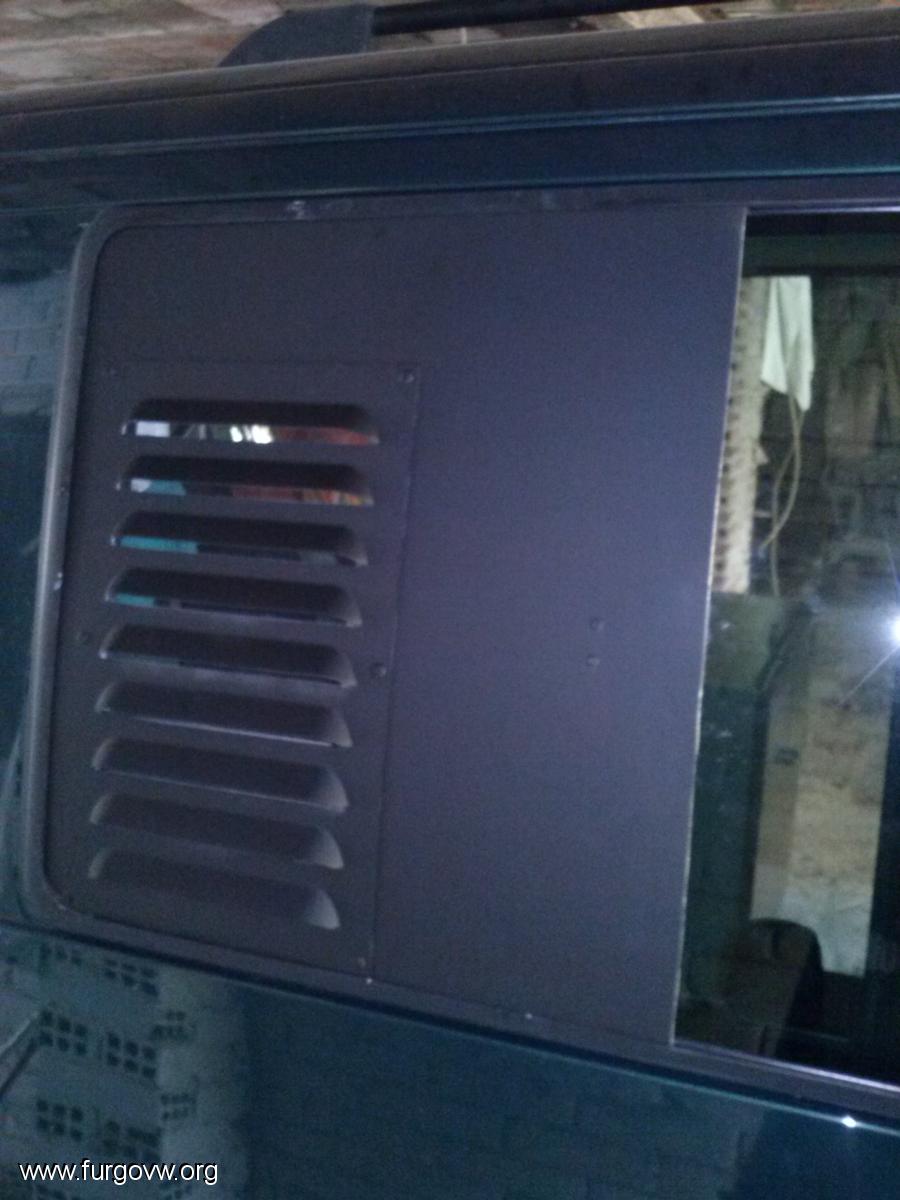

Muy buenos bricos si señor,redevil yo tengo el original que lo compré hace un  par de años buenos y me salió una pasta,y sinceramente la diferencia es muy poca,de verdad!!!
Sergi083
Ok, entendido!! Haber que Pieza encuentro por ahí que sea similar. Por ultimo... El remache esta recortado por fuera, verdad? No sabia q se podía.  :P
redevil
no no esta recortado son remaches cortos

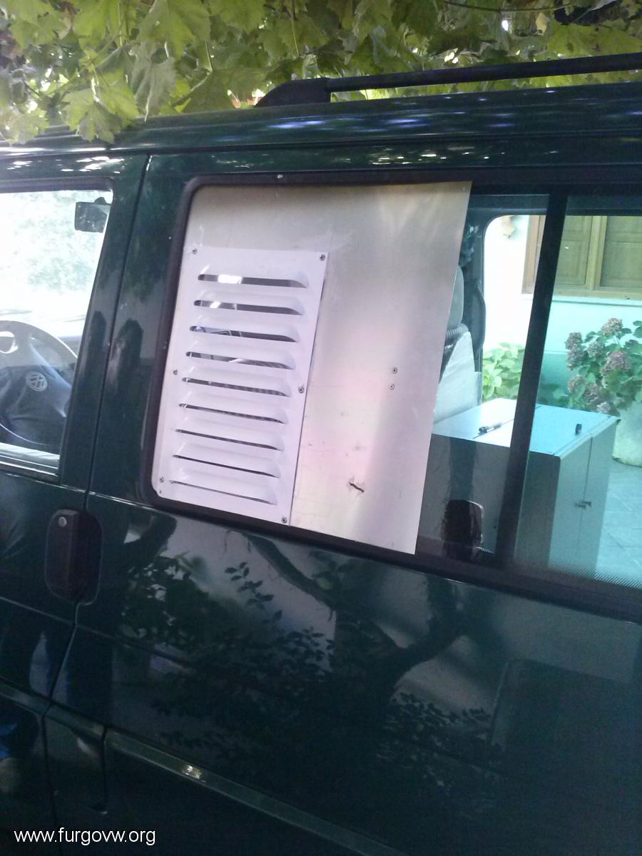

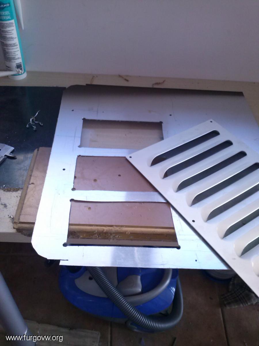

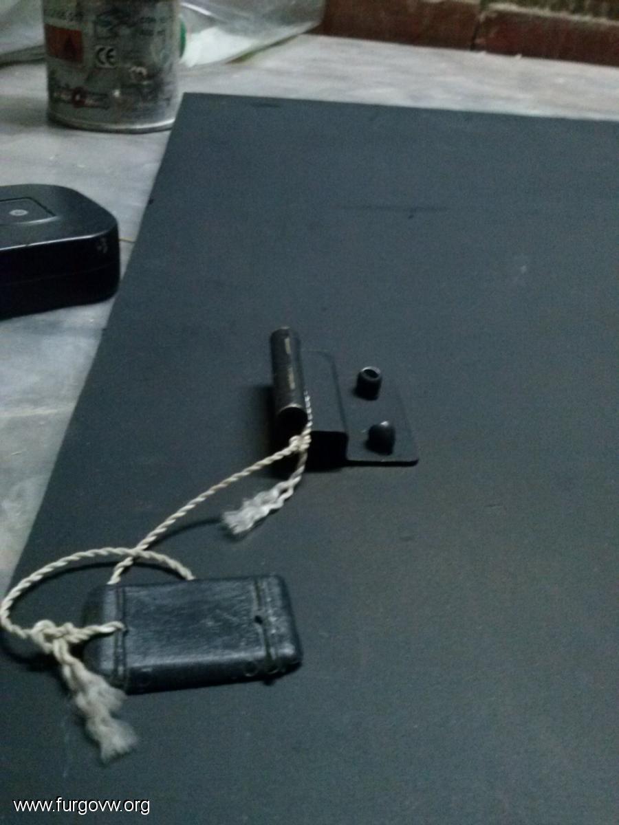

 por completar un poco el brico genial de redevil y siguiendo las normas de la sección foro, os pongo como lo he preparado yo y añado el esquema con las ansiadas MEDIDAS. fundamentalmente es lo mismo: el respiradero grande de Leroy Merdin encganchado a una plancha, en este caso de aluminio.

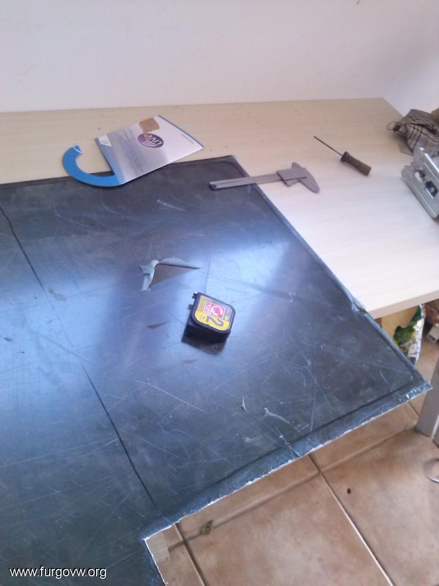

davizal
podeis observar como la sierra se me ha ido de las manos en la esquina inferior, ajustaré la rejilla a ese vertice pa disimular la cag.. el error. también es útil ese posicionamiento porque deja espacio para poder añadir, por ejemplo, una toma de electricidad.

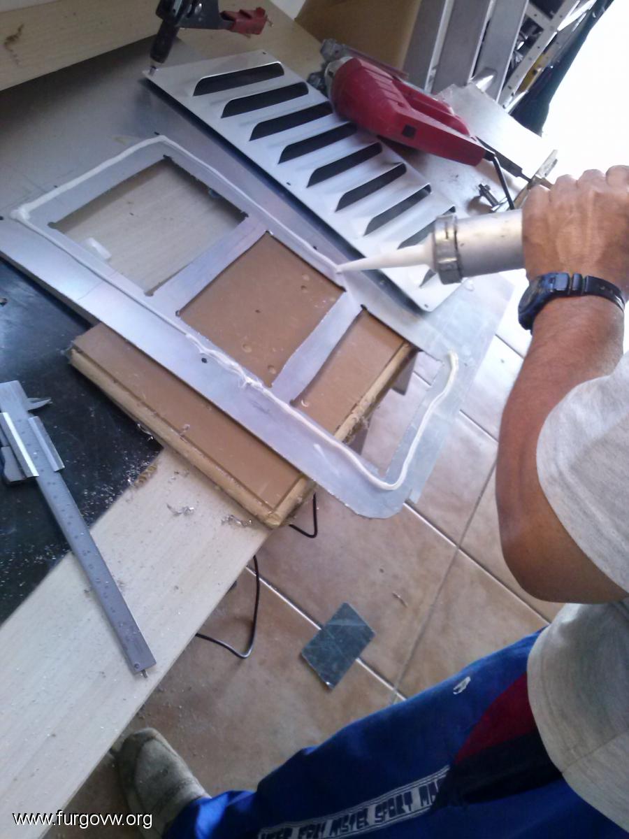

la fijación la realizo con remaches y extiendo un cordon de silicona mejorando la estanqueidad de la plancha
davizal
 comprobado que encaja toca pintar
y ya tenemos un buen respiradero pa las noches de verano
faltaría poner un perfil de plastico en los bordes que prevendrá rallar el cristal al ponerlo y quitarlo, el aluminio no es lo mas dulce para contacto con el vidrio, yo ya lo rallé al probarlo
davizal

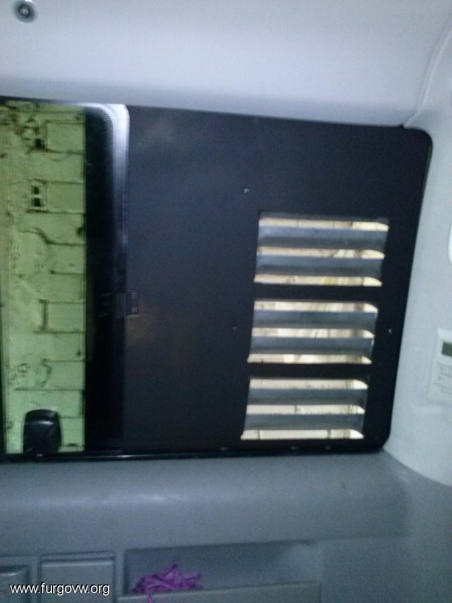

Para terminar  solo explicar el sistema de cierre y poner las medidas esquemáticamente.
en la cara interior situaremos algún tipo de pletina que separe un poco del cuerpo principal del respiradero a fin de que el cristal de la furgo entre por esta separación. tenemos unos 15 mm entre la apertura máxima de la ventana corredera y la situación del último agujero de encastramiento del pestillo en posición "ventana abierta". Esto permite desde el exterior de la furgo con la ventana abierta a tope (mas allá del último agujero de cierre del pestillo) encajar nuestro respiradero en el hueco del cristal. posteriormente, llevamos el cristal al cierre del último agujero enganchando así la pletina interior del invento.
mi metodología rústica ha hecho que salgan  distancias asimétricas entre la parte de arriba y la de abajo del panel, las plantillas de cartón o el pulso en el manejo de la sierra pueden tener que ver, o quizás las ventanas les pase igual... no sé .confuso2
las medidas que más tiempo os pueden ahorrar creo que sean las del ángulo de 90º que hay que realizar el lo vértices delanteros para que encastre perfectamente en el hueco de la ventana y, por supuesto, las que nos situan la pletina de cierre que evita que nos puedan sacar hacia furera el sistema. Espero os sea de ayuda. un saludo
