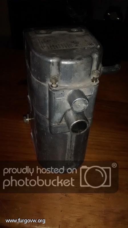

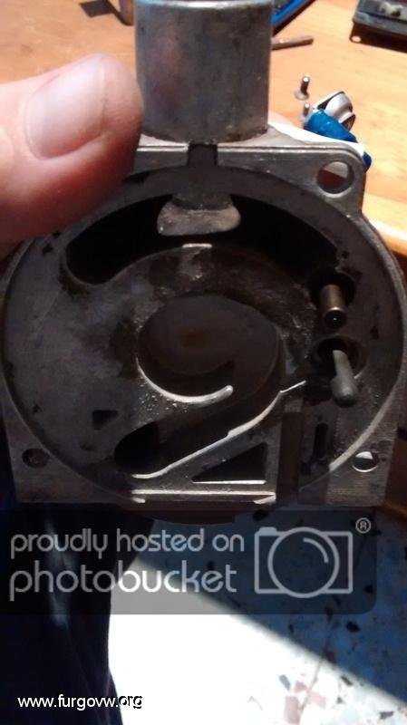

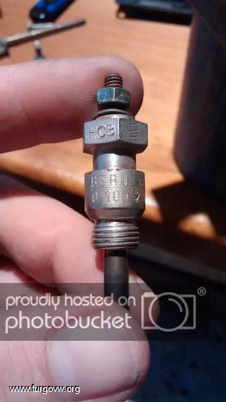

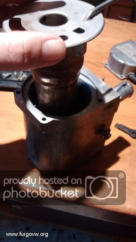

Hola buenas, hace ya más de un mes que desmonté el hydronic y comprobé la bujía y funciona perfectamente, quería aprovechar ahora que lo tengo todo desmontado para poner las juntas nuevas y lo que me recomendéis poner nuevo también, aquí os pongo unas fotos de como lo tengo limpio y no tengo fotos de como estaban las juntas por que solo tenía la de goma y a trozos y la de papel solo quedaba un trozo muy pequeño...
¿Sabéis donde podría conseguir las juntas? he visto en el foro pero solo del Hydronic D5WZ y tiene más cosas pero en el mío solo traía la junta de goma y de papel y no venía ni un colador para el sensor de llamas... Muchas gracias de antemano.

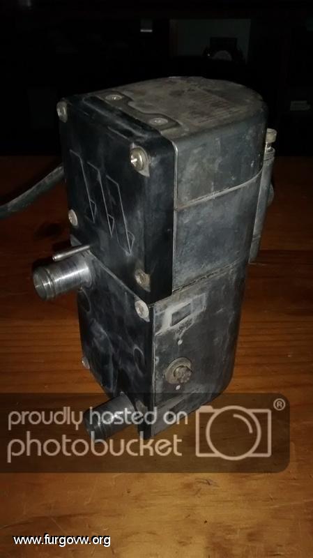

_Aquí las fotos (si hace falta alguna foto más decidmelo e intento sacar alguna más ahora que está desmontado):

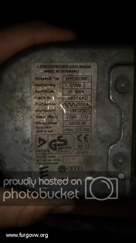

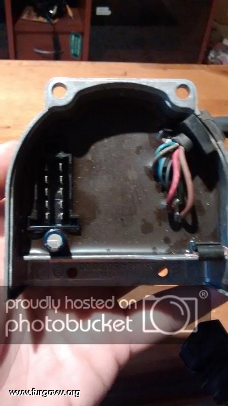

_La etiqueta del hydronic:

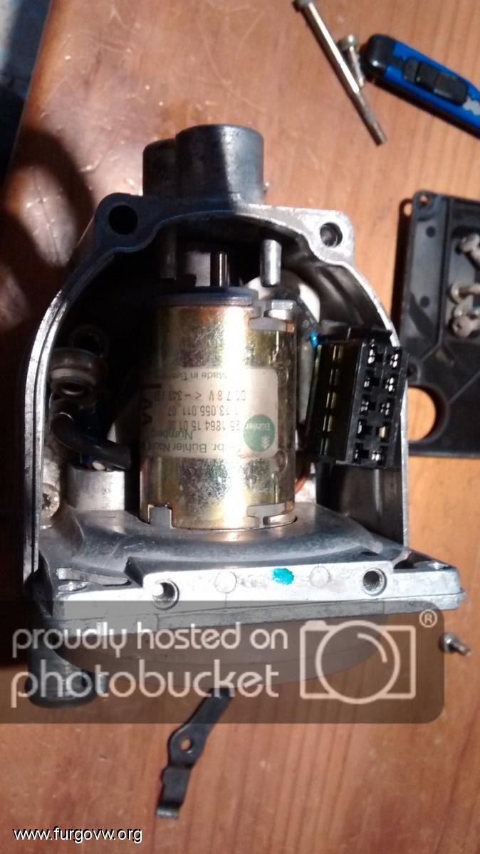

_Sacando la tapa de arriba:

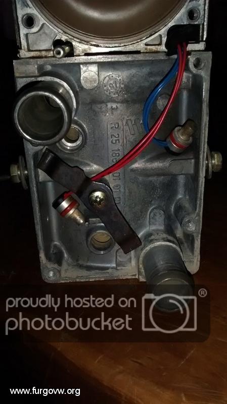

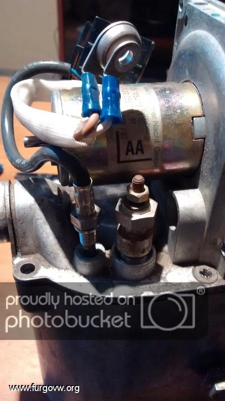

_La parte de atrás con los 2 sensores, uno rojo y otro azul, no se si será recomendable cambiarlos o no:
_Aquí el detector de llama (no se si se cambia o no) y la bujía al lado que se comprobó y funciona...

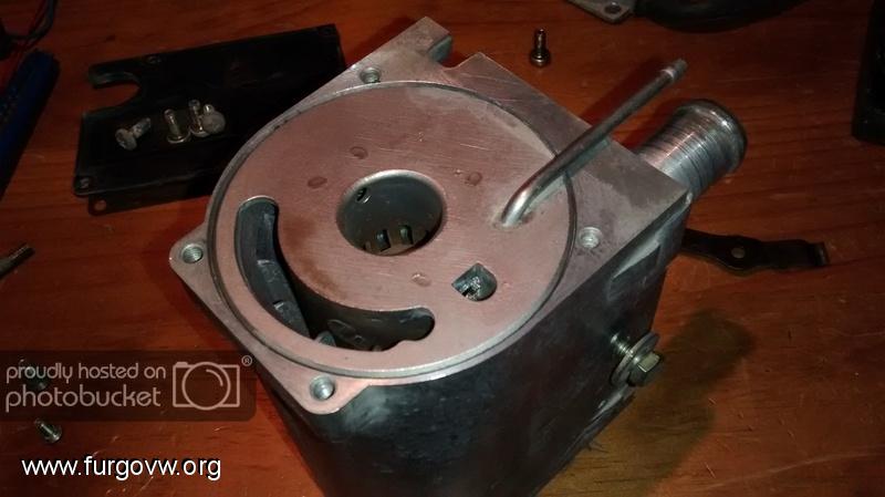

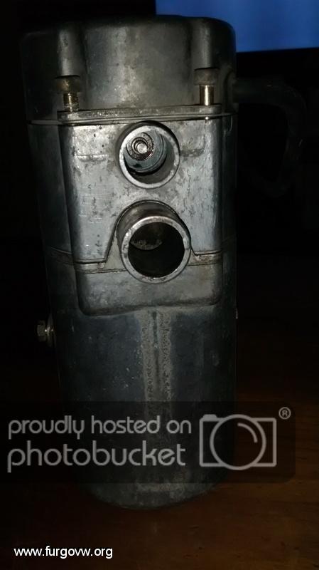

_La parte de abajo y se puede ver la punta del detector de llamas y la bujía:

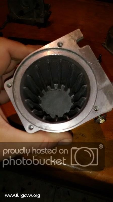

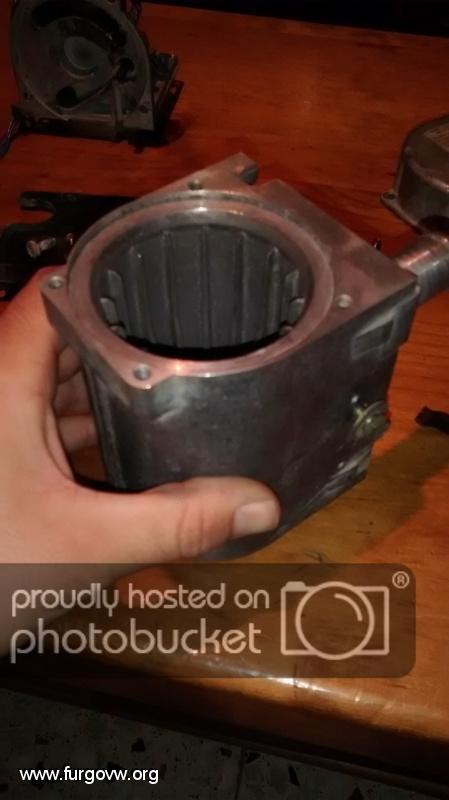

_El bloque de abajo:
_Lo separamos y lo ponemos boca abajo para ver el interior:

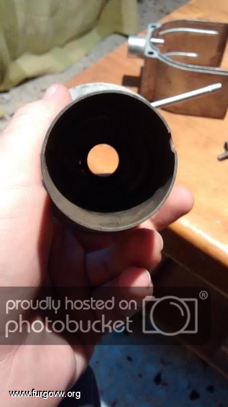

_Aquí la bujía:
