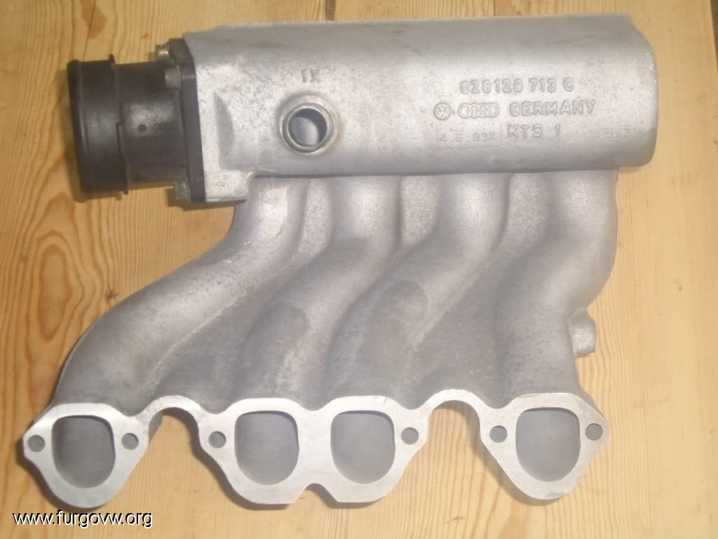

ese nº es la referencia del bloque de cilindros pero no del motor y puede ser de diesel o turbodiesel la del 1x me sale que es el 028 100 103 BX ... tienes que buscar las siglas 1Y o 1X, ABL,AAZ etc etc donde te indiqué, no encuentro ninguna foto más clara que la que te puse antes (en google parece que sólo sale mi respuesta  ;D )
justo debajo del tubo donde están los sensores de temperatura viene gravado
otro sitio donde sale el 1X es en el colector de admisión pero eso sólo te dice que el colector es de un 1X el bloque puede ser otro diferente pero si no pone 1X dudo que el resto del motor lo sea

tú mira la admisión a ver si tiene grabado el 1X ... si no está, no es el motor original al 99%

Por cierto que por la forma que tiene la admisión no es un 1X  ;)

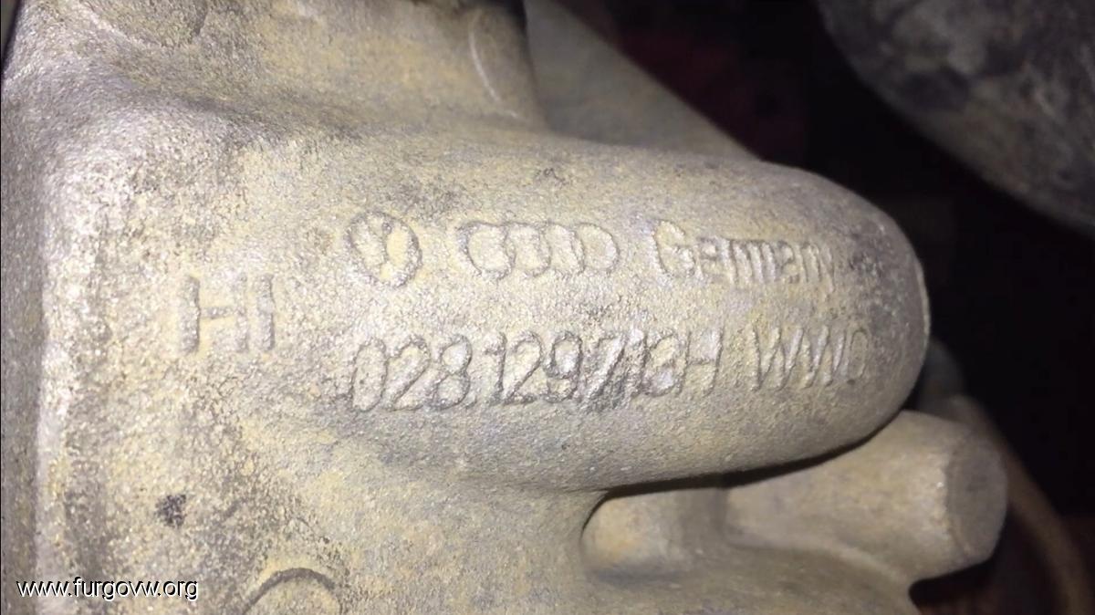

Esto son los numeros que ponen en la admisión, he estado buscando en google y pone qe es de un ibiza o una caddy, pertenece al motor 1y creo... Qe coñazo me esta dando el motor!!
