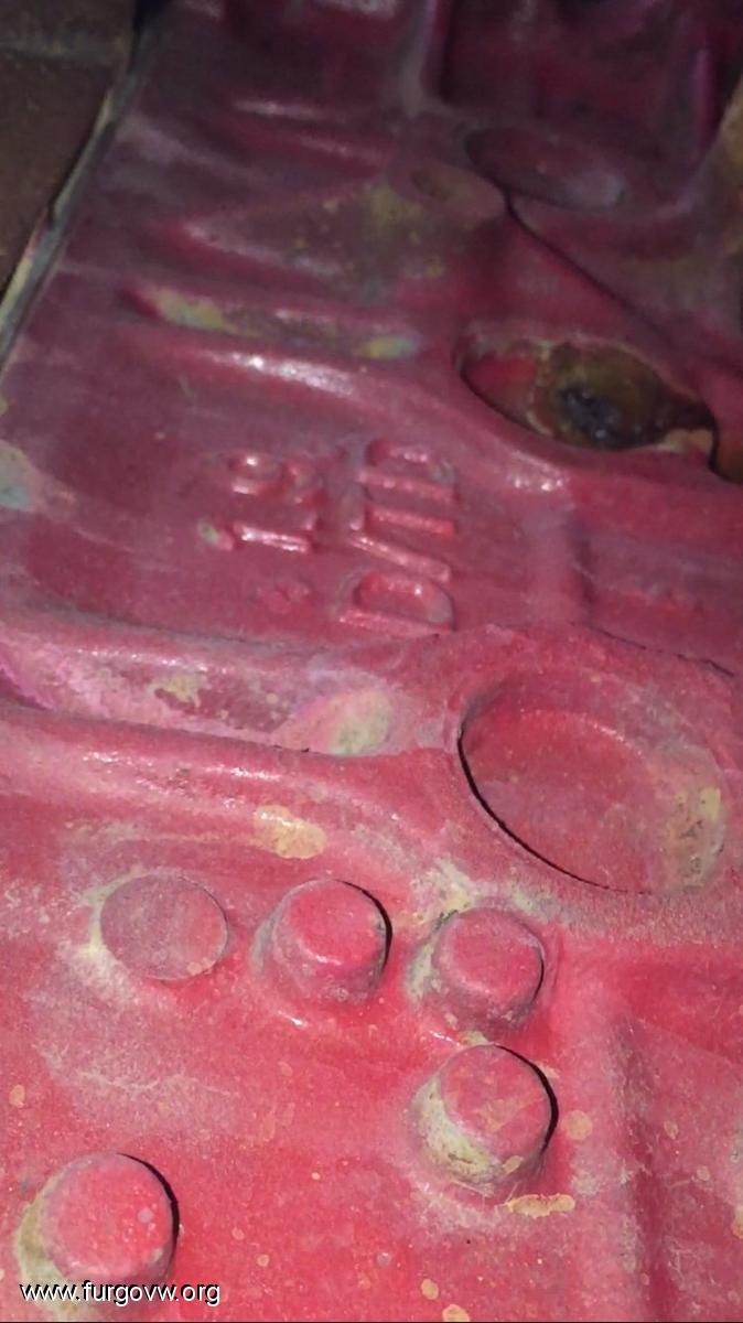

Buenas!! A ver si me explico bien  ???  Tengo una t4 furgon que he comprado hace muy poco, a lo que me vienen las dudas de si es verdad que le han echo distribución y demás... me quiero poner a cambiárselas y ya asi quedarme tranquilo..a lo que me viene la duda de que motor llevo ??? el que me vendio la furgo me dijo que tenia un motor de un ibiza, un 1.9 sdi... pero no me dijo el año ni nada.. (si, gran fallo mio) entonces quisiera saber como puedo saber que motor llevo, buscar el codigo de motor en el bloque o algo... hace poco cambiandole la direccion vi que en el bloque ponia 1.9 D/TD pero por las prisas y demas no pude ponerme a buscar mas... quisiera saber si alguien me puede ayudar diciendome donde encontrar la plaquita o algo!!  .loco2 muchas gracias y saludossss .ereselmejor
GarciaHLVA
GarciaHLVA
Pongo una foto que se ve lo de 1.9 d/td

haizkolari
Enero 31, 2016, 01:45:09 am #3 Ultima modificación: Enero 31, 2016, 01:49:04 am por haizkolari
si no puedes ver ese gravado echa un par de fotos del motor y la bomba de gasoil y te podemos ayudar a identificarlo

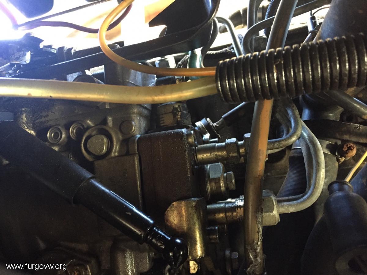

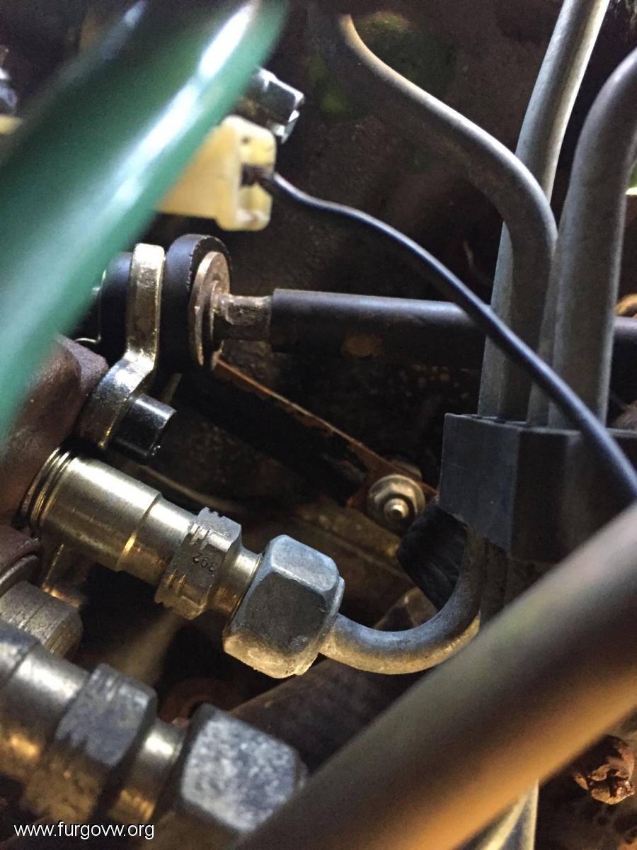

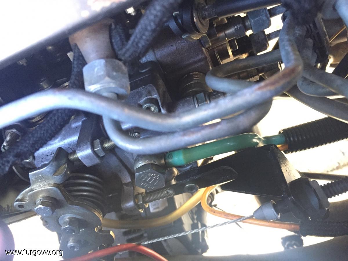

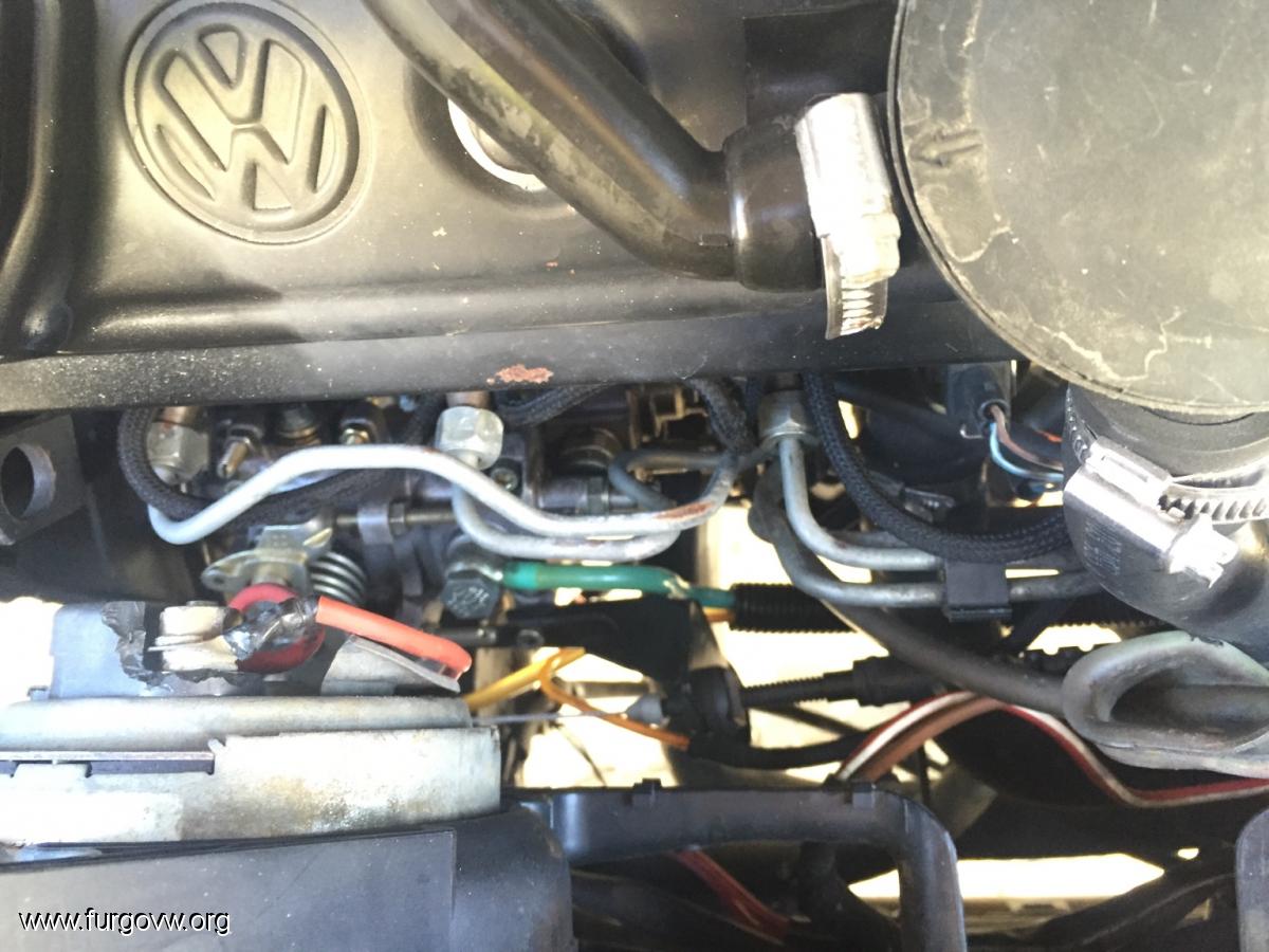

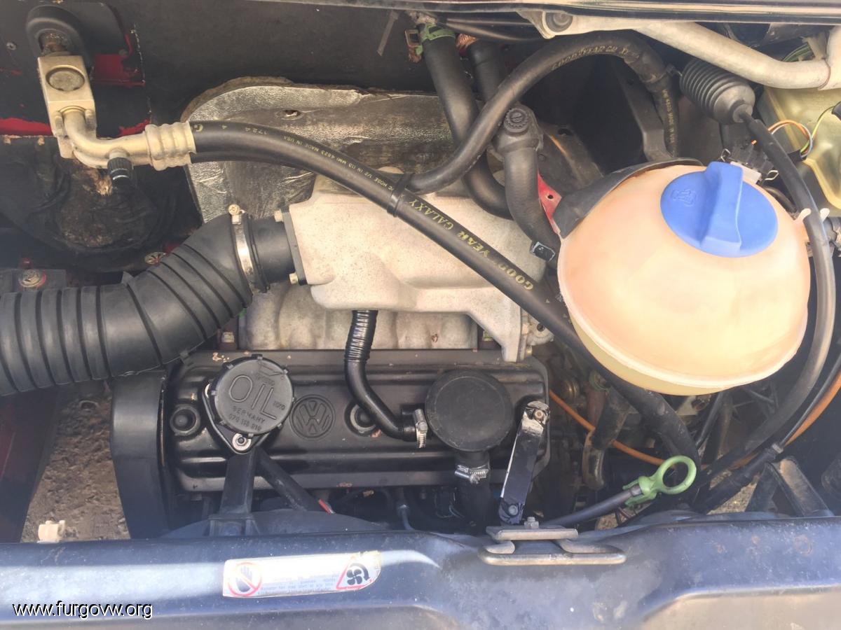

No lo he encontrado... Os pongo unas fotos desde donde he podido de la bomba y el motor y un video... A ver si alguien me alumbra un poco!!

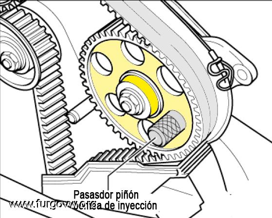

no es un 1.9 SDI... tiene toda la pinta de ser un 1.9D con código 1Y parece que le han dejado la bomba del motor que montaba antes, dependiendo del piñón que lleve la puesta a punto es diferente pero cualquier manual de diesel de VW del 96 al 98 probablemente te sirva
si te puede la curiosidad puedes desatornillar los cuatro tornillos que tiene el radiador y lo separas, aunque es difícil poder ver el código con todos los tubos por el medio pero lo importante es ver qué piñón lleva la bomba
http://www.tallerdemecanica.com/taller-bosch/manuales/distribucion_seat_1.9tdi.html

haizkolari
Febrero 02, 2016, 14:57:12 pm #8 Ultima modificación: Febrero 02, 2016, 14:58:58 pm por haizkolari

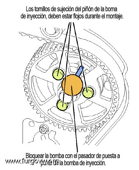

no cambia el método, símplemete que en caso de ser el segundo tipo de piñón, a la hora de ajustar, no se puede soltar la tuerca grande del medio, se aflojan las tres que la rodean y se juega con el piñón hasta que encaje bien

100% que no es un SDI y 99% que es un 1Y pero la bomba no me suena que sea de 1Y parece de 1X o ABL ...
la correa es la misma sea código de motor 1y, aaz, abl, 1x, 1z... da igual que sea 1.9d/1.9td o tdi de los 90
p.d. uno de los tapones del bloque parece que pierde, deberías mirar eso primero

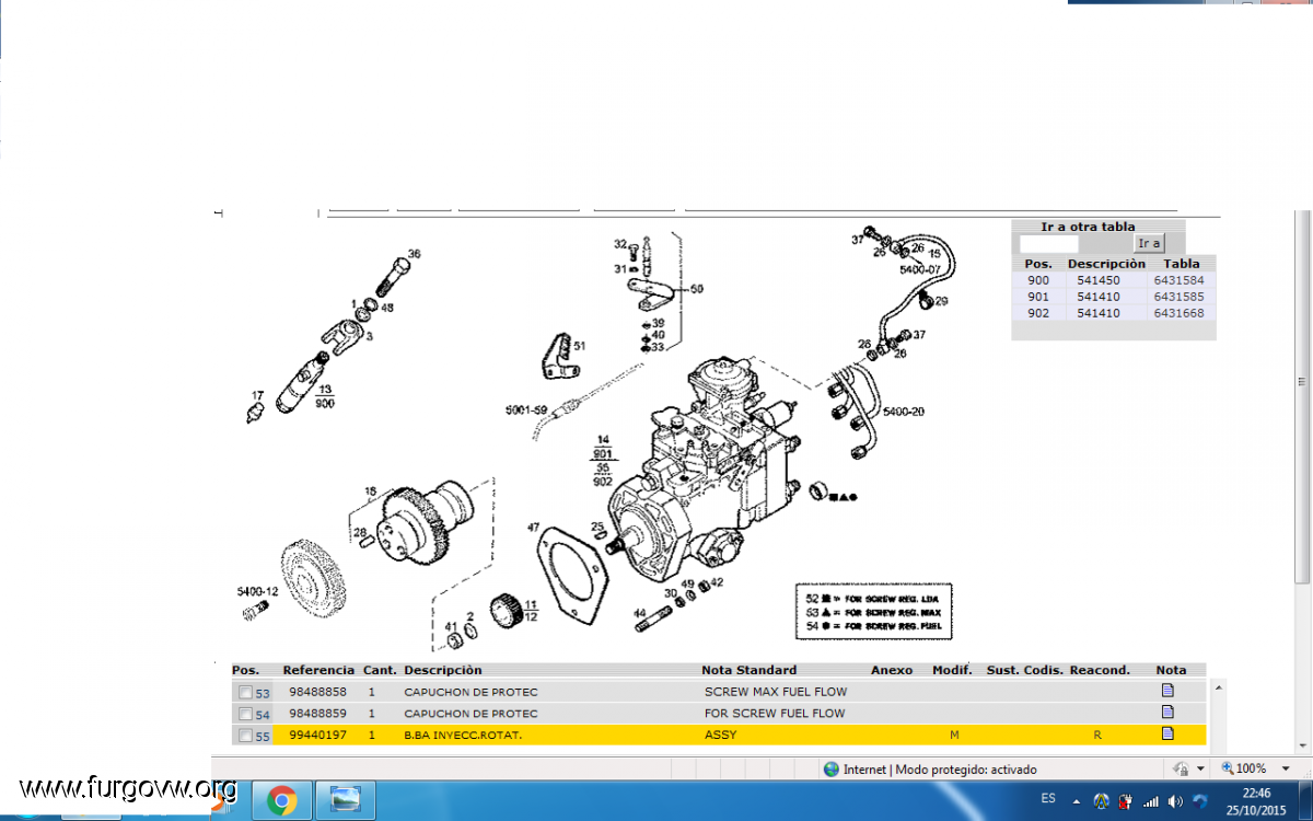

el 1.9td que llevan las t4 son los ABL ... con ese motor, a la hora de legalizar en la itv necesitas el certificado de la VW  que se consigue en concesionarios VW y cuesta sobre 150€ , si pones el 1.9td con código AAZ(o un TDI) que llevan los Golf/ibiza/córdoba etc etc pues te hace falta un proyecto visado por un ingeniero (el tema es que se ha puesto complicado y lo que hace poco se podía por unos 200/300€ pues ahora no es tan fácil y hay que tendrás que hablarlo con una empresa de homologaciones antes de decidirte)
para los elevalunas necesitas una centralita
una tipo así, en principio es la referencia que ves en la foto, también la llevan algunos golf, corrado y otros de la época
