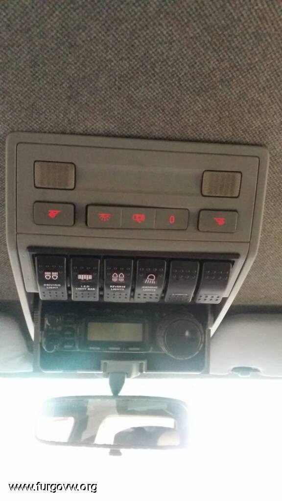

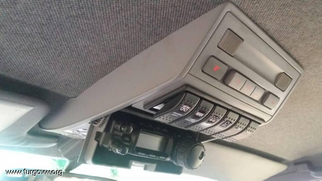

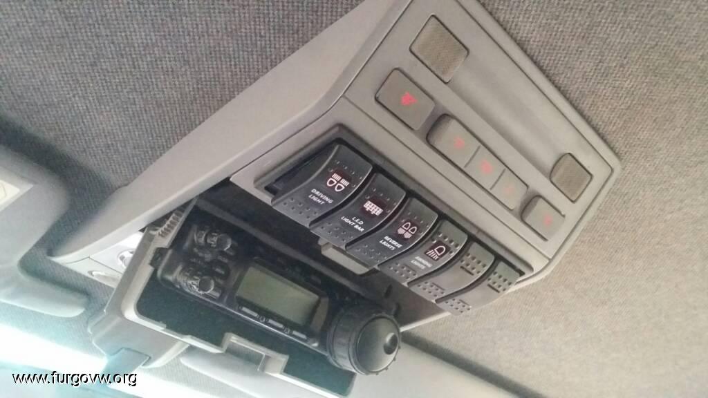

Casi terminada la consola
Faltan algunas tapas correctas para los interruptores y un par de cositas más..
Un saludo del pianista
gu78

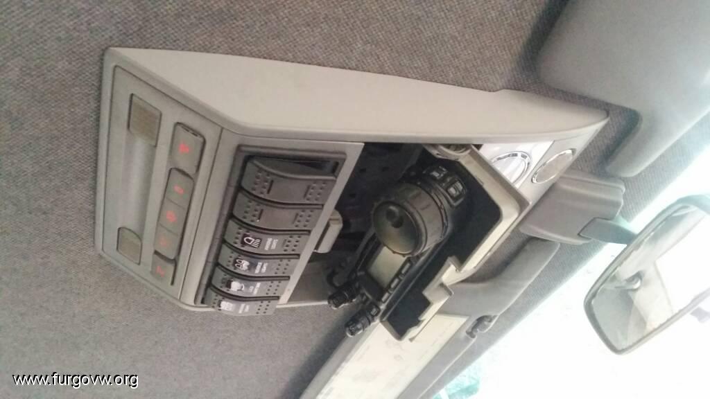

Impresionante! Siempre habia pensado ponerle una consola de techo a la T3, pero con aspecto más clásico  ;D
Una cosilla, al abrir el panel de la radio se ven un poco las tripas y no queda... elegante. Has pensado ponerle un trozo de espuma como el que has puesto alrededor del frontal?
Aunque en las ultimas fotos no se aprecia, lo mismo lo has hecho ya  ;)
Pianista
Hola. Tienes toda la razón. Algo haré. O espuma o spray negro

Aparte la perspectiva normal es esta..

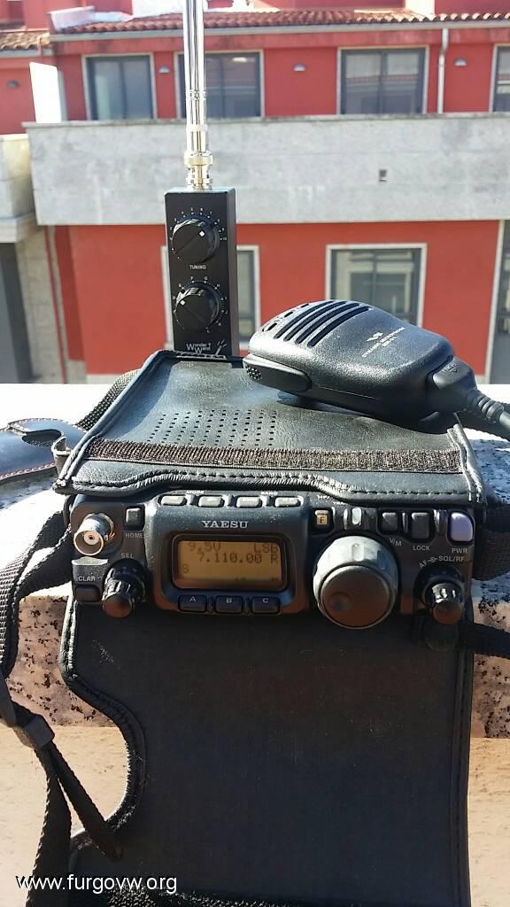

La elección de la 857d fue realmente por ser tan compacta y versátil  (vhf/uhf para comunicacion con los walkies y atas120).
Yo uso una Diamond 770 bibanda y las ecoveicolare o una S1000 si voy en grupo.
Mi emisora favorita es la 817nd. Me encanta el QRP. Una batería pequeña.. un panel solar de 20w, una antena dipolo o la pequeña tuner Wonder Wand y soy feliz jejeje
