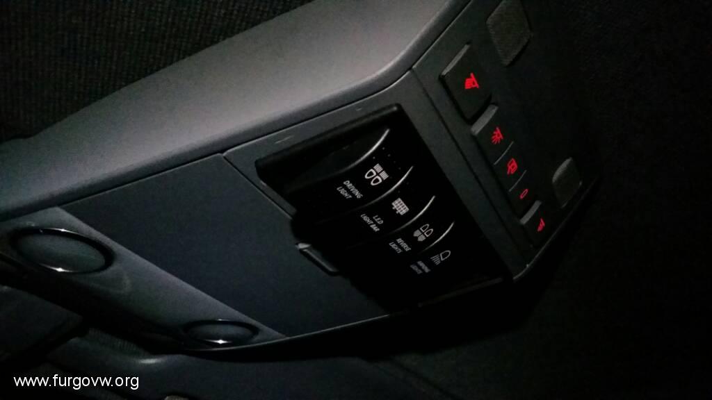

En el panel ciego delante de la emisora pondré una parrilla de 6 interruptores Carling de este tipo:
Con las siguientes tapas
Para las 2 barras Led Rigid Industries de 25cms (que van empotradas en la baca) junto con las largas.
Para las Rigid Industries Mount que van delante por debajo de los intermitentes. (Función difusor)
Para las aux de marchatras conectadas con estas.
Para la barra que del lado derecho de la baca que ilumina el recinto del toldo
Para los bajos del coche para superar alguna piedra más cabrona o para encontrar la tuerca tb muy cabrona que siempre cae
Para forzar la conexión de la barra de Led frontal y aux de marchatras pondre switches de doble posición. OFF/LARGAS/ON y OFF/REAR/ON
La conexión de esta parrilla de interruptores se hará através de un cable de 15 conductores tipo "puerta paralela de ordenador/impresora q va a la parrilla de relays en el vano motor
Ej.
Y de la parrilla de relays y fusibles  ya suben los canales através de una manguera de 8 canales hasta la toma Harting hembra en el techo q por su vez se conecta al conector Harting macho de la baca africana

Empiezo a poner en el panel ciego de la consola, la parrilla de interruptores.. (todavía no me llegaron)
La consola tiene una pequeña curva
Pues a lijar y a dejarlo buen adaptado
Y pegarlo bien con Epoxi
Un saludo del pianista
Pianista
Ahora a esperar los Carling (interruptores tipo ARB rojos)
Pianista
Empiezan a llegar...
madriles
Que apañado te ha quedado.
parece de serie, muy brico Enhorabuena.
