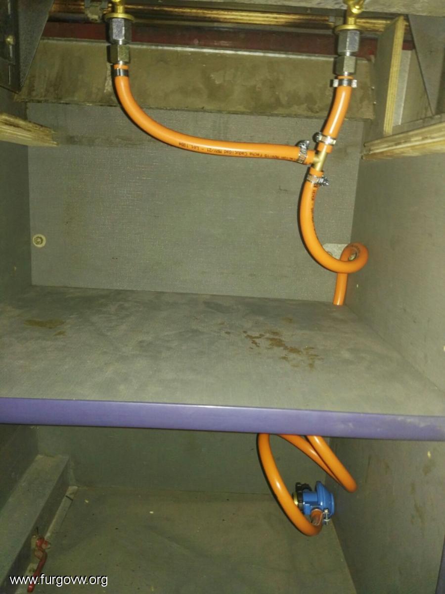

me refiero a las ultimas fotos que aqui se pusieron,botella directa a los fogones
josexote
Cita de: pais en Diciembre 04, 2017, 00:40:38 am
Y cuál es el problema, según tu opinión?

pais
Cita de: josexote en Diciembre 07, 2017, 01:02:54 am
Pues los fogones estan conectados a la botella sin ningun tipo de regulador(que presion?), Ventilacion?, soporte de la botella y de la tuberia?
Lo logico es enganchar el regulador a la botella y luego con flexible enlazar en la tuberia,con abazaderas a la pared y por un trazado donde no se golpee
Por el resto se ve muy bonita
josexote
El trozo de goma se lo puse después, no por seguridad, porque iba genial, sino por comodidad a hora de cambiar la botella. tiene como 20 o 25 cm de goma.
La botella está sujeta con un pulpo de goma, bastante fuerte, no se mueve ni haciendo fuerza.
Como regulación tengo las dos llaves, una en la botella y otra en cada fuego.. sale la cantidad y a la presión adecuada ya que esos fuegos iban así, directos a botella. lo único que he hecho es poner tubería de por medio.
Luego le haré fotos de como va ahora, terminado.
Tengo dos hijos y si yo pensase que es algo que no es seguro, ¿crees que lo llevaría?. Tengo una empresa de calefacción, aire acondicionado y gas.. esas soldaduras te aseguro que jamás se van a ir. En fín... antes de criticar algo que lee todo el mundo, estaría bien primero informarnos, y después poner el por qué de esa crítica..
Un saludo. (sin acritud.. sumar y no restar)
