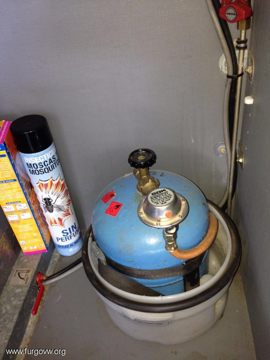

Deciros que mi instalación es fija de fábrica. Una California Coach.
Mi bombona va dentro de un recipiente, en teoría estanco. En la foto se puede ver sin la tapa (la quité para algo que no recuerdo) y con la superjunta tórica para la estanqueidad.
También se que cuando se circula ha de ir cerrada la llave de salida de la bombona y la cacerola herméticamente cerrada, con su tapa.
Solo ese apunte porque vosotros sabéis más que yo en temas de gas.

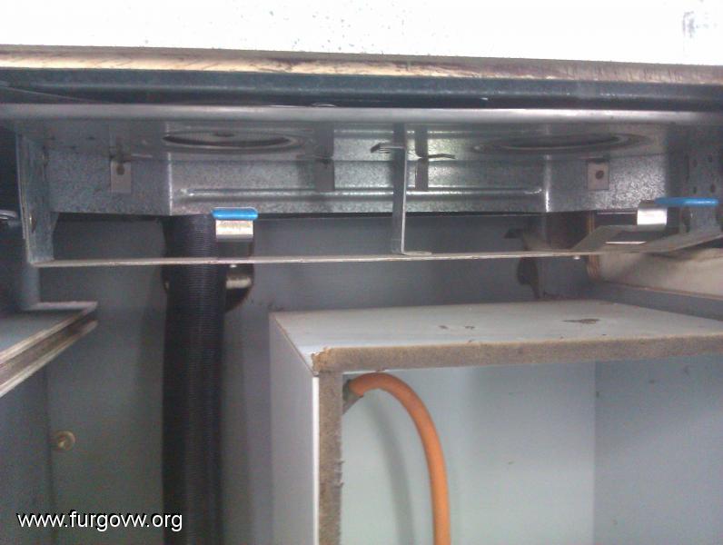

Bueno, os presento mi primer brico.
Hasta las narices del alcohol y sus historias, he decidido este fin de semana en sustituir la cocina de origen de la california por unos fuegos de gas convencionales.
Para ello he comprado una hornilla doble camping-gas : 30 euros, varias bridas y una "T" para uniones de gas 4.60 euros.
He desmontando la cocina de alcohol.
Ha salido completa, desmontado los accionadores de la propia cocina, desmontar las palomillas que lleva por debajo y te sale entera sin problemas.
Una vez desmontada la hornilla he medido sus reguladores y los he presentado en el mueble. ( hay que quitar la puerta para trabajar mas tranquilos, y luego reajustarla pero luego).
Dos orificios en la posicion de los reguladores y se pasan los bastagos de los mismos por el mueble ( segun la longitud que tengas hay que hacer agujero tanto por dentro como por fuera para que no se salgan y caigan.
Una vez metidos los dos reguladores se atornillan al mueble, y se colocan los fuegos de las hornillas frente a ellos, se aprietan y ya quedan como en el hornillo camping-gas de origen.
No obstante, he colocado un perfil por debajo de los fuegos para en caso de vibraciones no se caigan o muevan demasiado.
Como tengo la calefaccion Truma, con salida alemana, a cortarla a diez centimetros de su final, empalme a lo bestia ( porque no hay manera que entre) y empalme al tubo de la cocina. Todo ello a la bombona nueva.
Poco más. Ruegos preguntas...... Ah lleva sus horillas, y que decir tiene, herramientas de carpintero unas cuantas, caladora, atornillador, taladro.......
Respecto de la puerta hay que bajarla a ras de suelo o cortarla. Yo la he bajado puesto que los reguladores del gas ahora quedan el perfil de madera, y sobraba un poco de puerta.
Gracias a todos por los bricos, por fin he hecho el primero

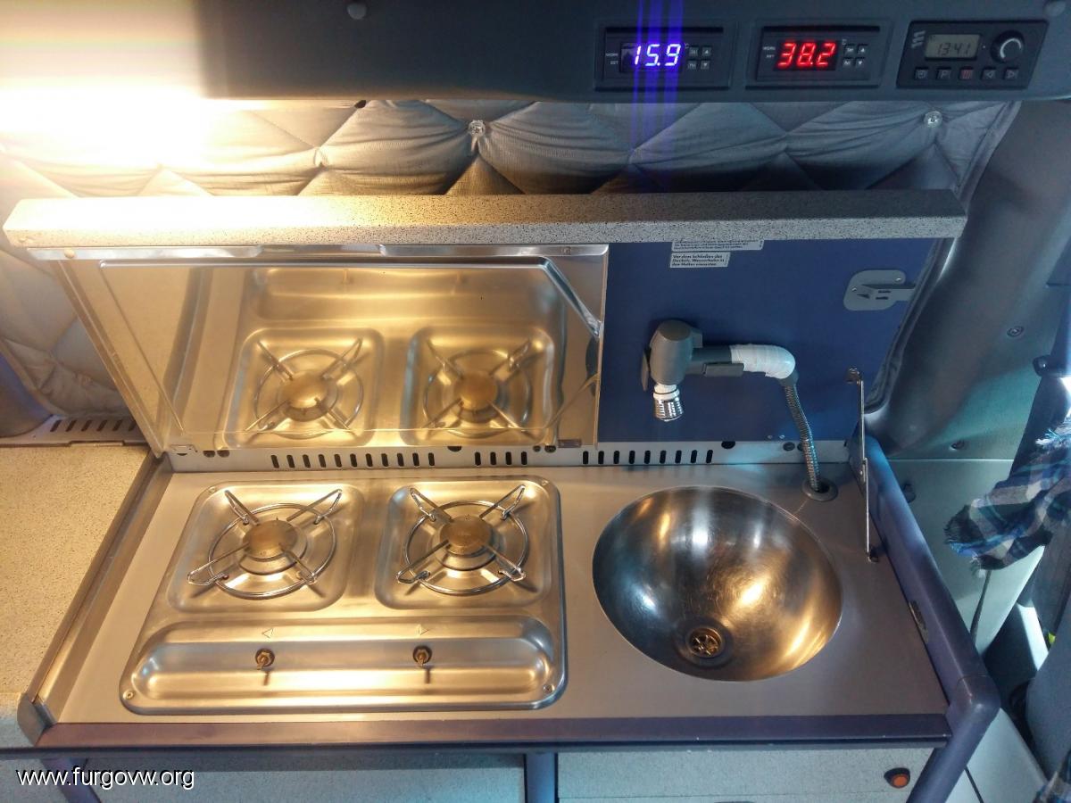

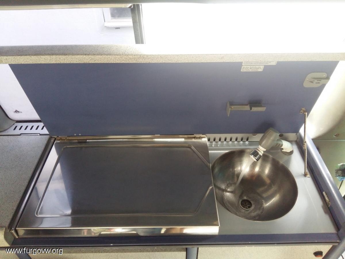

Muy buenas a todo el mundo.
Me hace mucha ilusión colgar estas fotos .ya que es la misma furgo con la que se abrió el hilo hace más de 4 años.
El forero elbinta cambió la cocina de alcohol por gas.
Tubo otro dueño entre medias y cuando llego a mis manos estaba hecha polvo.
No funcionaba nada de la cocina. Ni el grifo la bomba ni los fuegos.
Total que compre a buen precio en wallapop unos fuegos y una pila y la puse sobre un tablero de fornica.
Aquí dejo las fotos del resultado
chivi79
chivi79
Muchas gracias
Lo único que canta es la cinta aislante blanca del grifo.
Pero mientras  funcione me da igual
