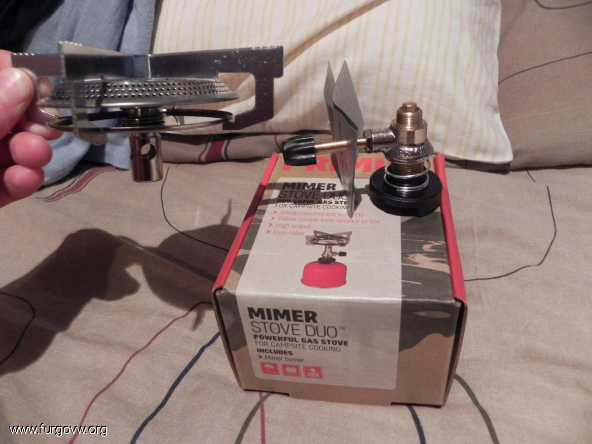

Pues aquí tengo por fin los hornillos.
Pasado mañana me traen un par de bombonas de gas de 100gr, ya que online no las tenían a la venta, no sé porqué.
Mañana a ver si me paso a comprar la pieza de aluminio para esta finde poder meter mano a esto. Una vez tenga el aluminio y las bombonas probaré a ver si hay algún tipo de fuga al encajar el hornillo en la pieza de aluminio. Si la hay miraré como sellar, y si no pues "palante".  ;D

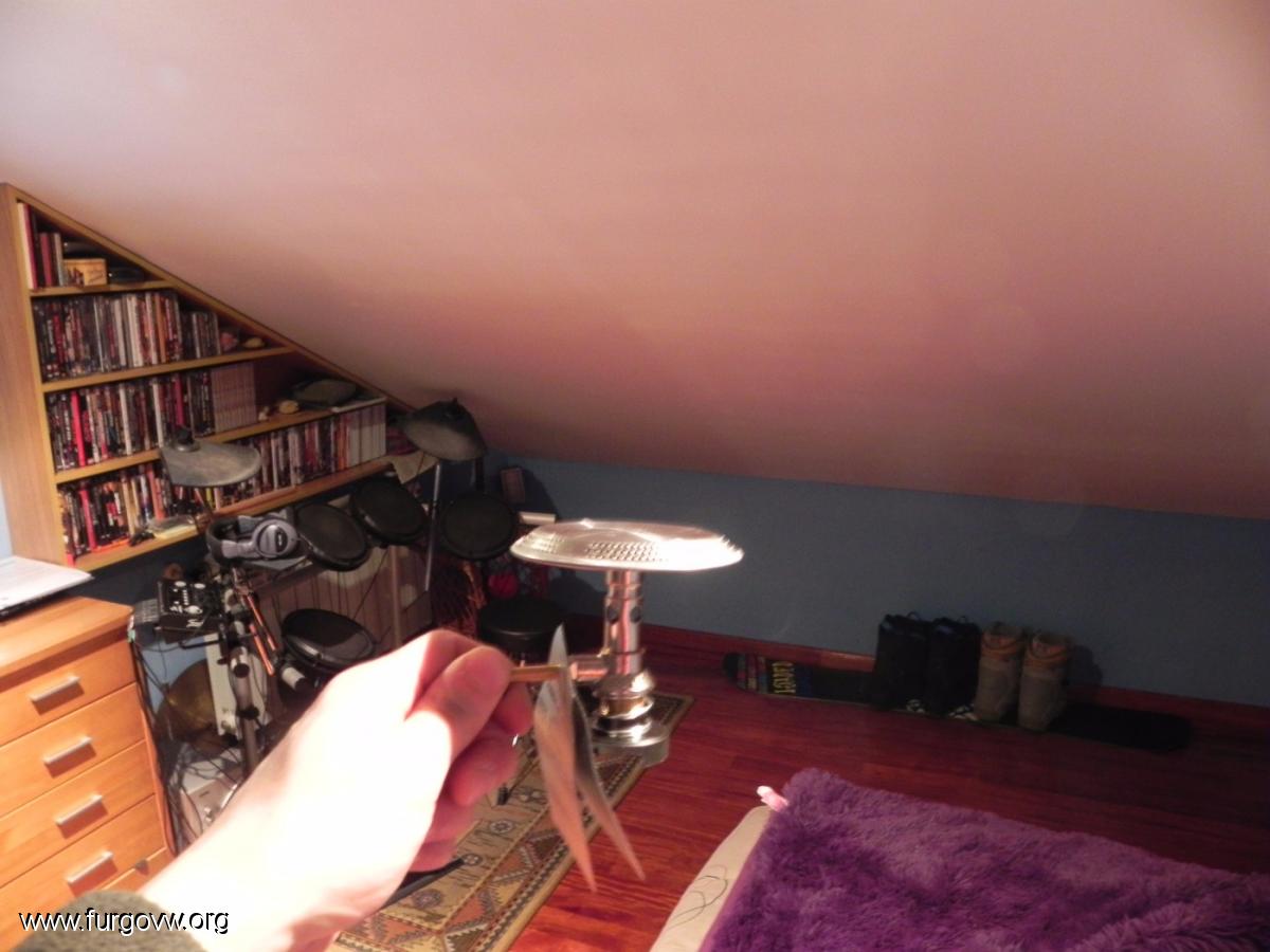

La pieza que tiene el hornillo para apoyar la sartén la quité. Tiene un muelle y hay que pelear un poco pero sale sin problema. Aquí la prueba.

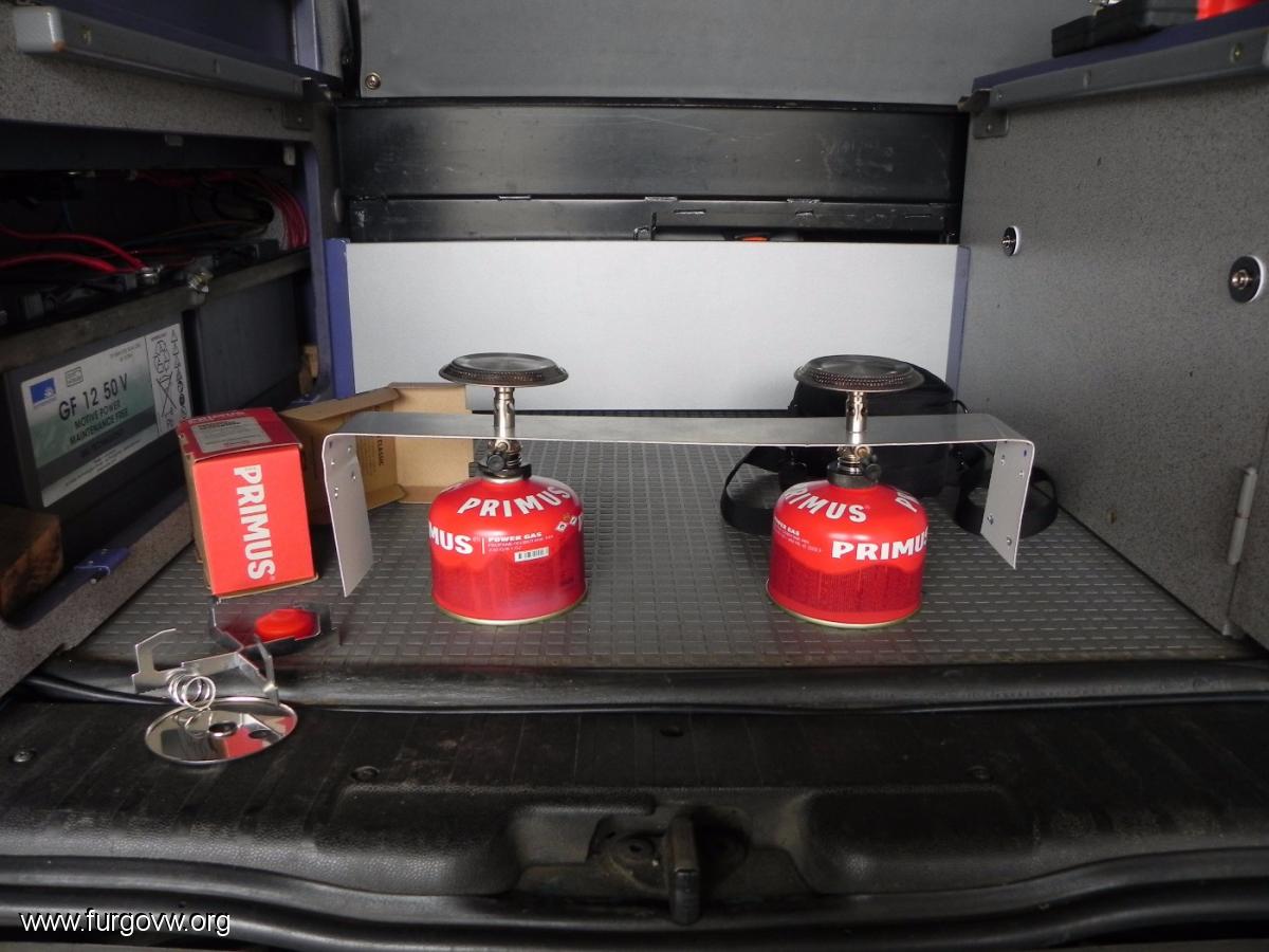

Hoy mirando que tal quedaban en la furgo me da la impresión que una bombona de 100 gr no llega para ir asentada en el cajón de la cocina de alcohol, a ojo al menos me la parece, aunque en el brico del compañero la bombona que aparece a primera vista es la de 100 gr y queda perfecta...ya veremos. Al fin y al cabo los hornillos van ir sujetos por la pieza de aluminio.
Confirmar que estéticamente los hornillos quedan muuuuy bien, son perfectos para los huecos de la cocina de la Cali. A ver si este finde ya os puedo preparar una sopita.  .meparto

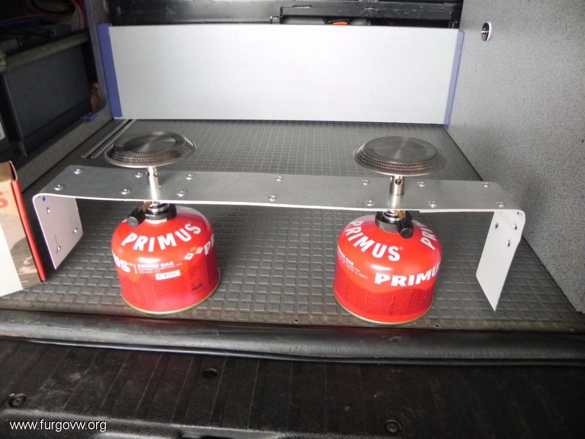

Hola a todxs! Hoy fui a comprar las bombonas, al final me decanté por la Primus de 230gr, las de 100gr no son nada, mucho más pequeñas de lo que creía. Aún cogiendo las de 230gr, éstas no llegan a tocar abajo, así que tendré que hacerles un asiento a las bombonas para que vayan apoyadas.
Por otra parte, ya tengo la chapa de aluminio. Ya le he hecho los agujeros para atornillarla a la estructura que queda bajo los hornillos y también le hice los agujeros para colocar el conjunto bombona-hornillo, con un resultado tal que así:
Lo que voy a hacer ahora es remachar por el lado interior de la chapa entre los dos hornillos otra chapa del mismo grosor, para conseguir que ésta no doble por el peso. Podría pasar bien sin ella pienso yo, pero una vez metido en faena prefiero excederme de precavido que pecar de confiado.

Aquí la pieza ya reforzada:
Con los sobrantes de la pieza he remachado unos pedazos más de chapa, consiguiendo así que la pieza no se doble con el peso de los hornillos y que sea mucho más robusta, siendo a la vez muy ligera.

A falta de poner la tabla de apoyo de los hornillos el resulta viene siendo éste:
Espero poder tener el resto lo antes posible, a ver que os parece el cajón cuando lo tenga terminado.
Por lo pronto ya estuve probando el funcionamiento de los hornillos de gas, tan solo hirviendo agua, y perfecto, calentó mucho antes de lo esperado. Sí que sueltan calor estos cacharros, mucho más que los típicos Butsir.
