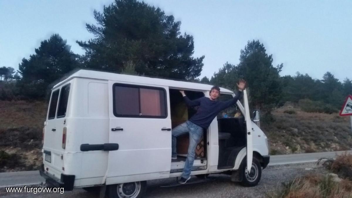

Bueno, esta es mi furgoneta (Si, lo se, faltan fotos, pero estoy en el curro  .meparto)
El Nombre está claro de porqué no? Una casa a Cuestas, que "no corre", y que su adaptación se va a alargar mucho... aunque no tanto como la de ESERO!!  .ereselmejor
Es una Boxer H2L2 (creo) del 2000. Rematriculada en 2007.
En principio es nacional (segun papeles).
Marca 165.000km (vamos a imaginar que reales.... aunque me cuesta)
Uno de sus primeros usos, PRESUPONGO que era de asistencia o algo similar, ya que en la parrilla delantera hay 2 "huecos" donce podian ir antinieblas, luces complementarias o prioritarios, además, en los bajos laterales, hay repartidos 3 agujeros por lado (principio, medio y fin), donde imagino que tendrian luces prioritarias o de señalizacion.

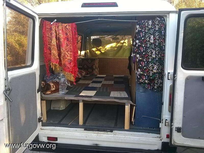

-Despanelar y sacar todo el interior (está camperizada a lo cutre)

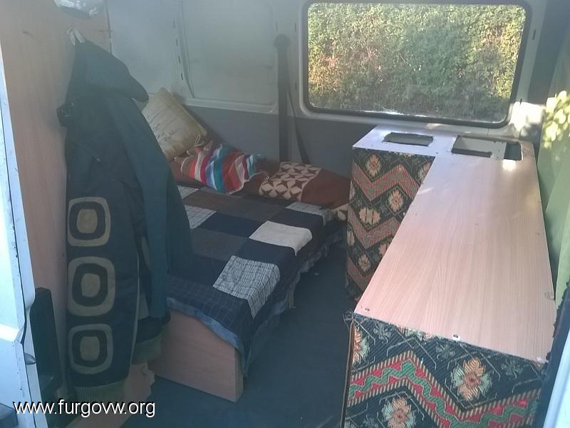

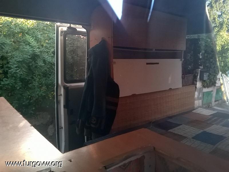

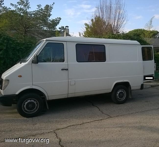

incognitman
Así está pobreta :(
Hoy me he dado cuenta fe que tiene la puerta mas hacia atrás que el resto de furgonetas, por lo que la ventana también queda mas retrasa, siendo una gran put**a.
Enviado desde mi Lenovo_K50_T5 mediante Tapatalk
