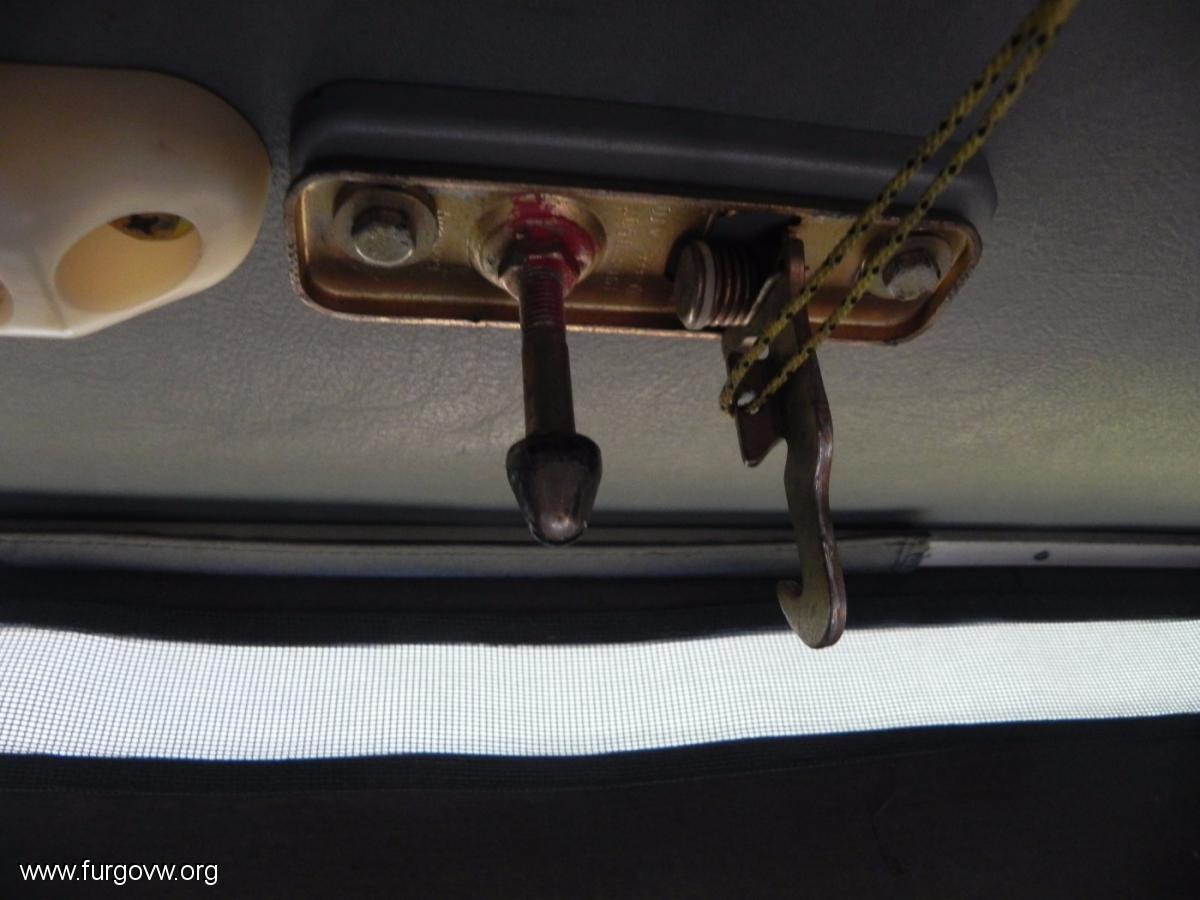

PutxoAskatu
Te dejo aquí la foto. Si te fijas hay una tuerca, que  (si me equivoco corregidme) es donde se puede regular para apretar más o menos el techo elevable. Espero que puedas solucionar tu problema. Un saludo compa!
alticlar
A mi me ha pasado alguna vez cuando se ha soltado el tornillo que comenta PutxoAskatu.
