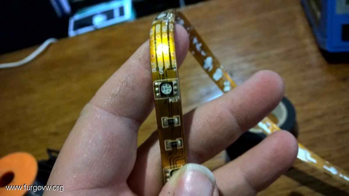

Estos son los led son unos SMD RGB pero como solo me interesa la luz blanca uniendo los negativos de cada color hacemos el blanco.

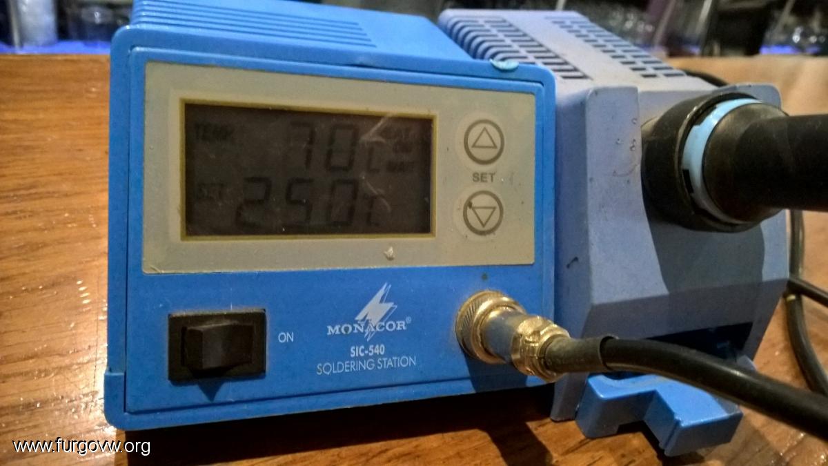

Ponemos la temperatura a 250º, es mucho pero como donde vamos a soldar no esta cerca de ningún componente sensible así lo hacemos mas rápido. Quien no tenga estación de soldadura con enchufar el estañador y esperar que caliente vale.

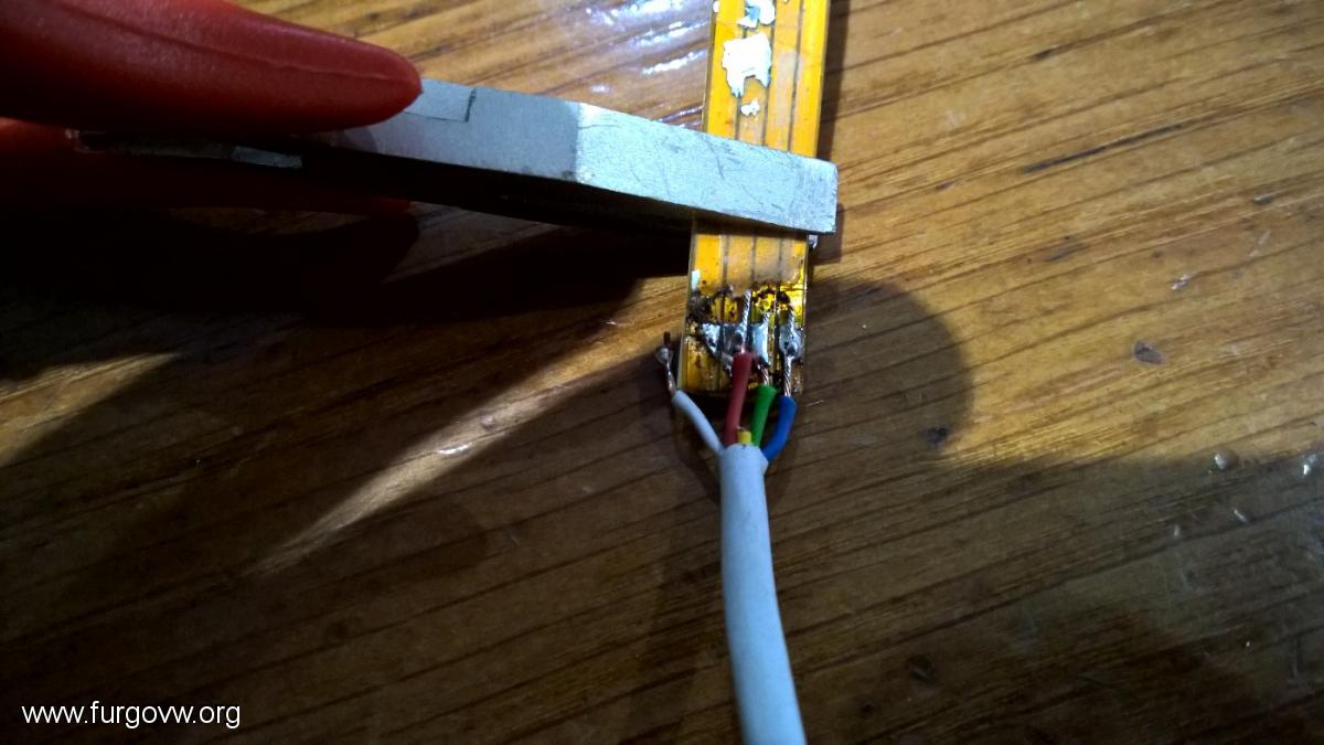

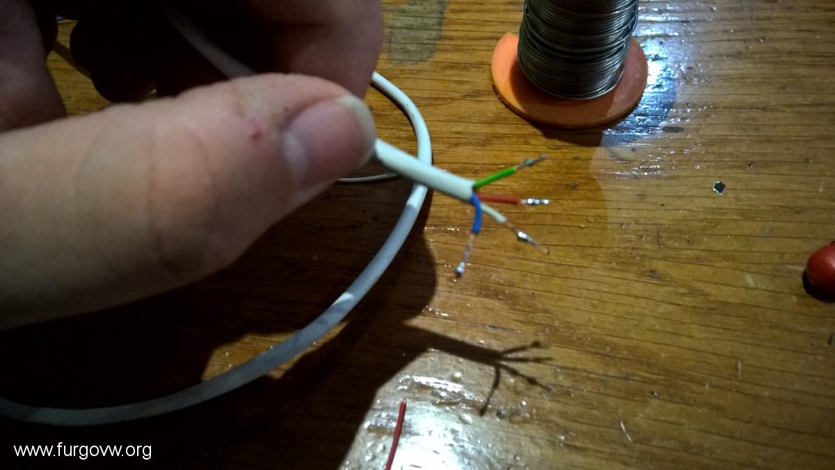

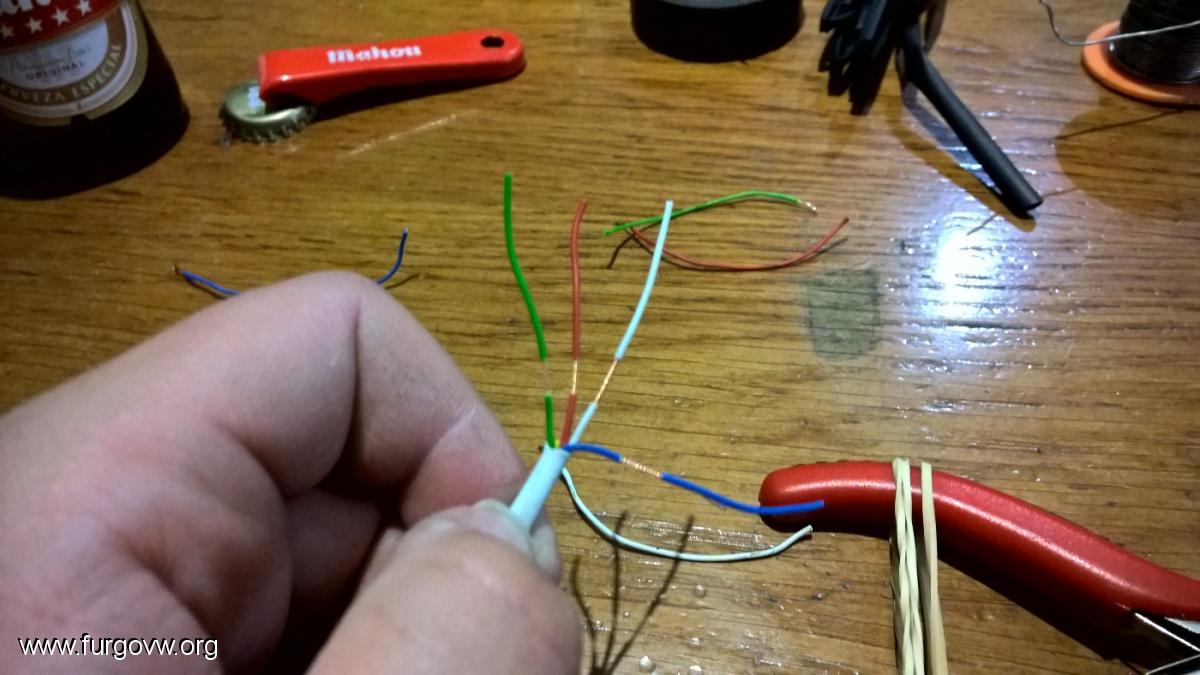

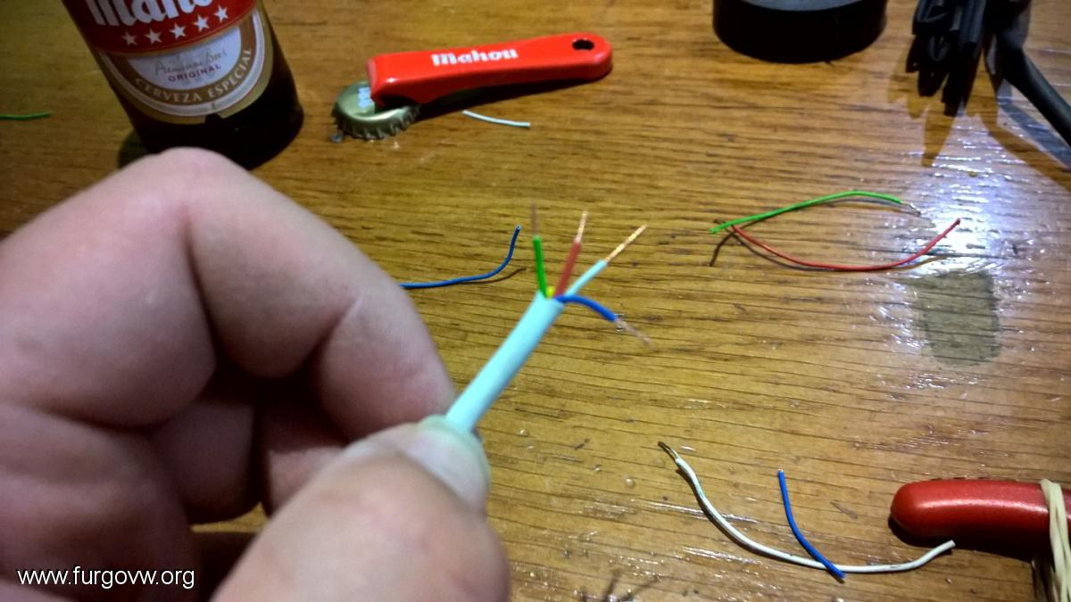

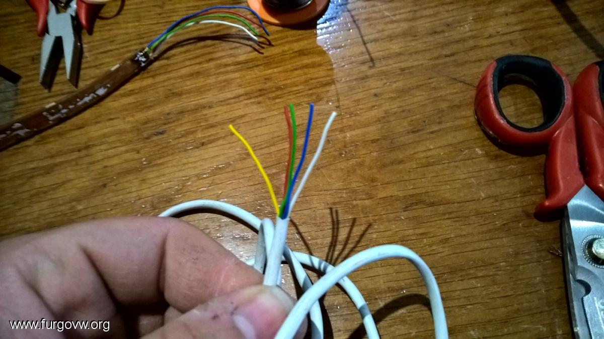

Cogemos el cable, en este caso es de cinco hilos de portero automático, viene muy bien porque tenemos uno de reserva (amarillo) y los restantes nos sirven para identificar los colores a soldar a la tira de led (rojo, verde, azul a negativos correspondientes y blanco a +12v). Un truco para soldar bien y no dejar hilos que aprendí cuando curraba en el tema es pelar un poco, dejando algo de funda en el cable y retorcer, asi todos los hilos se quedan en su sitio. Después se cortan y les damos algo de estaño para que suelden mejor.

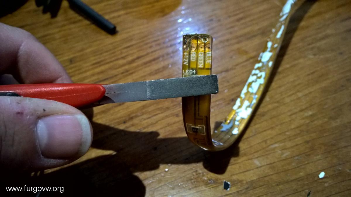

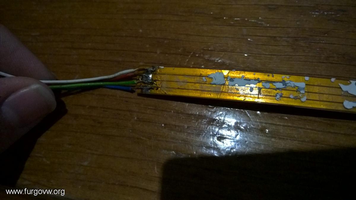

A continuación como es una tira reciclada tenemos que retirar la soldadura antigua, con dar un poco de calor salen solos.

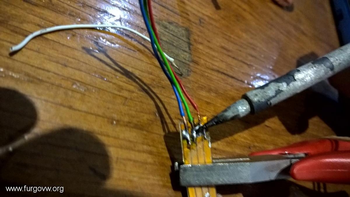

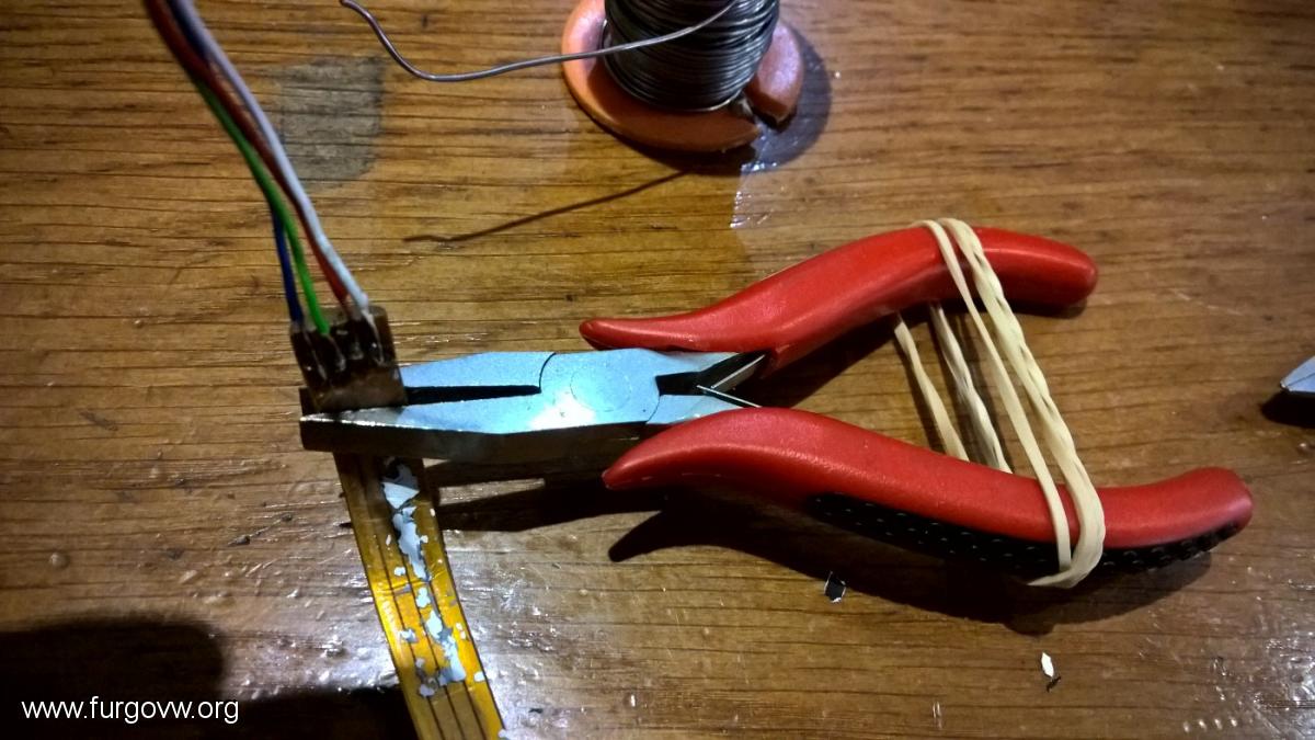

Otro truquito, una goma a los alicates y tienes un soporte genial para sujetar lo que se suelda o lo que sea.

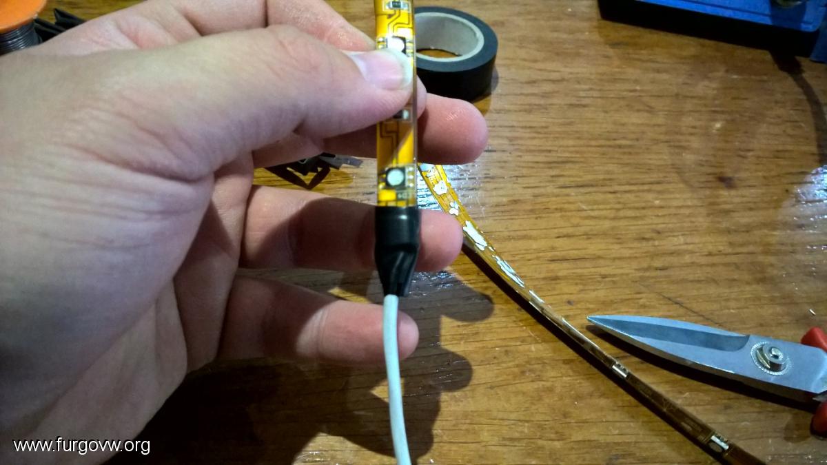

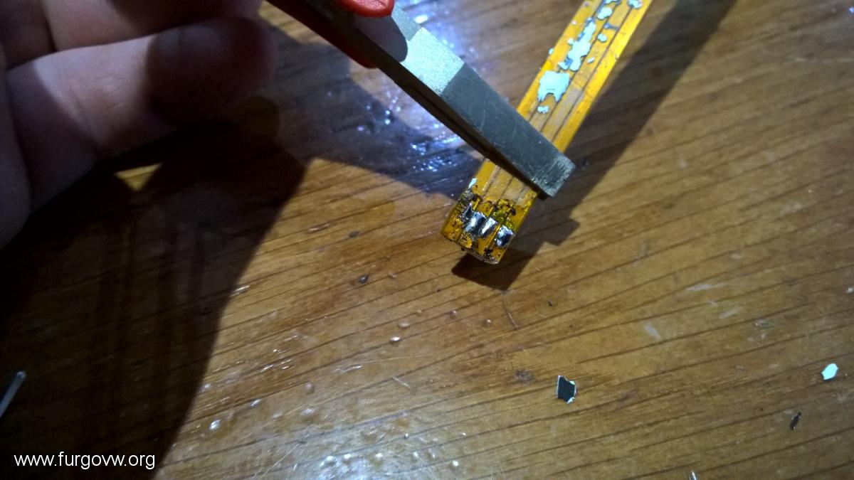

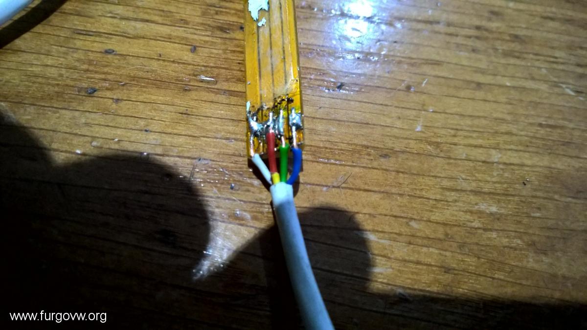

Con las soldaduras limpias, damos otro poco de estaño y procedemos a soldar cada cable donde toca.
Queda un poco "cutre" pero un poquito de cinta lo deja perfecto.

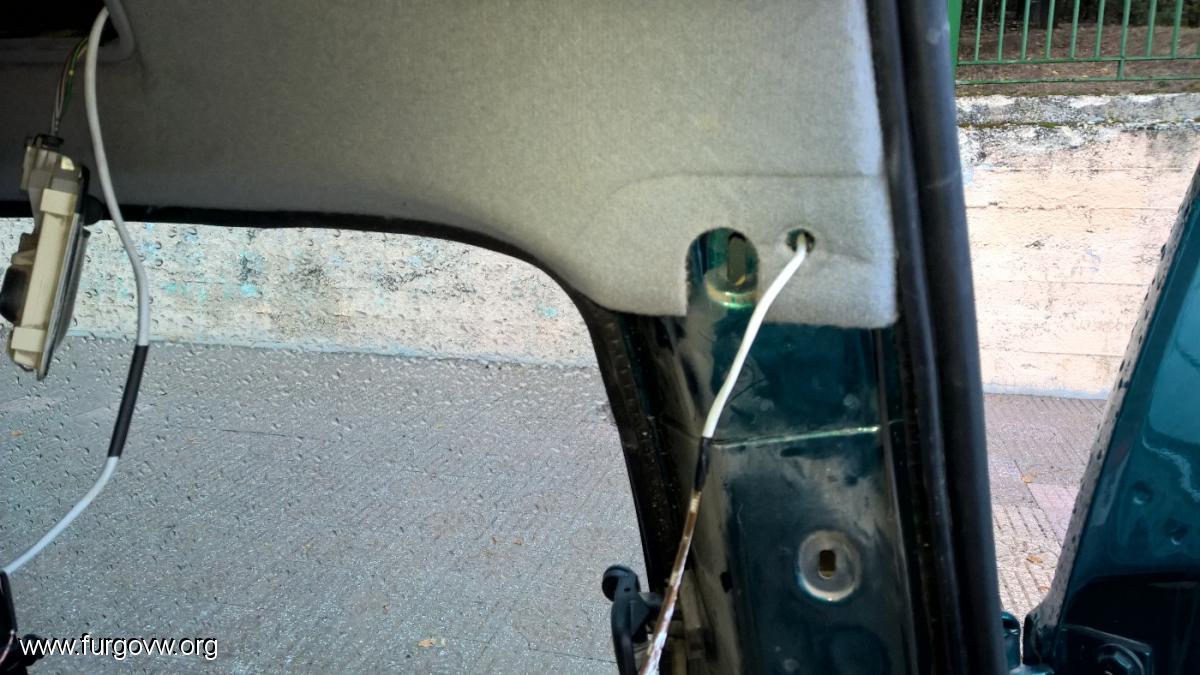

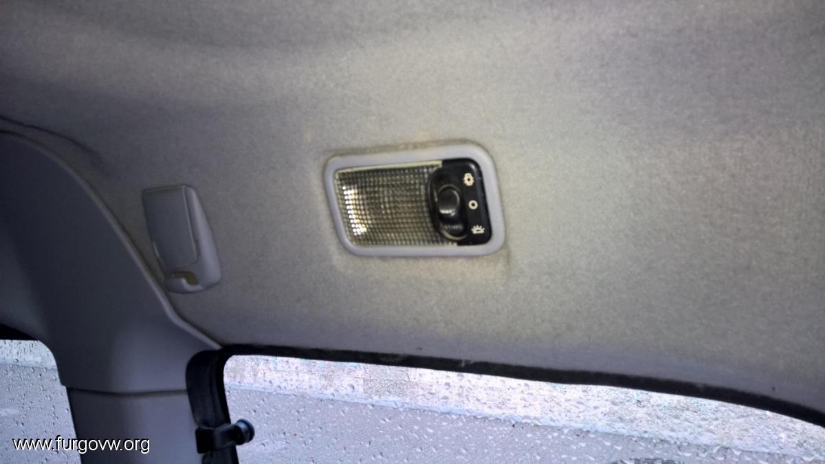

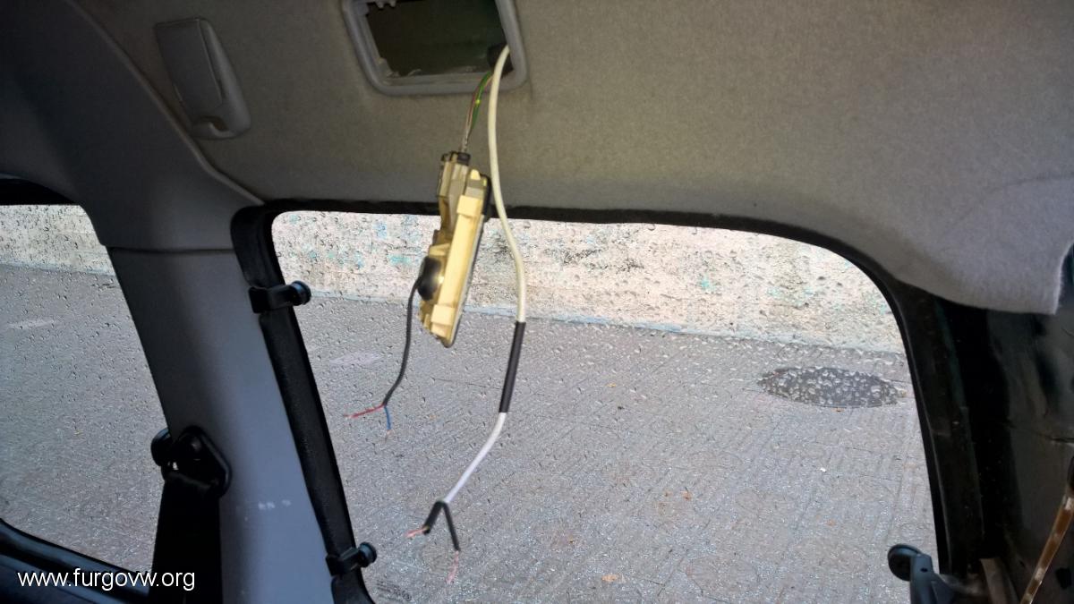

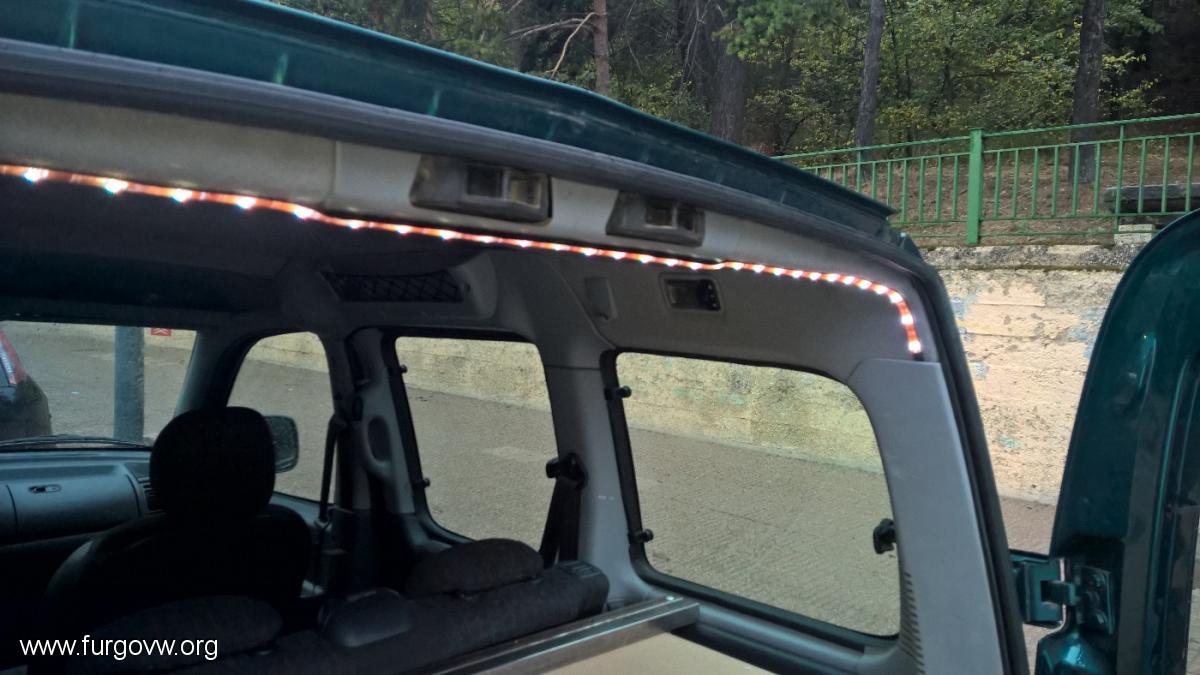

Vuelvo al lío, una vez preparado el led, vamos a la furgo. He usado el plafón de atrás de luz de cortesía ya que tiene el interruptor y esta cerca de donde quiero ponerlo.

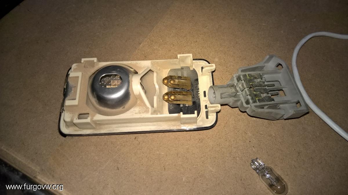

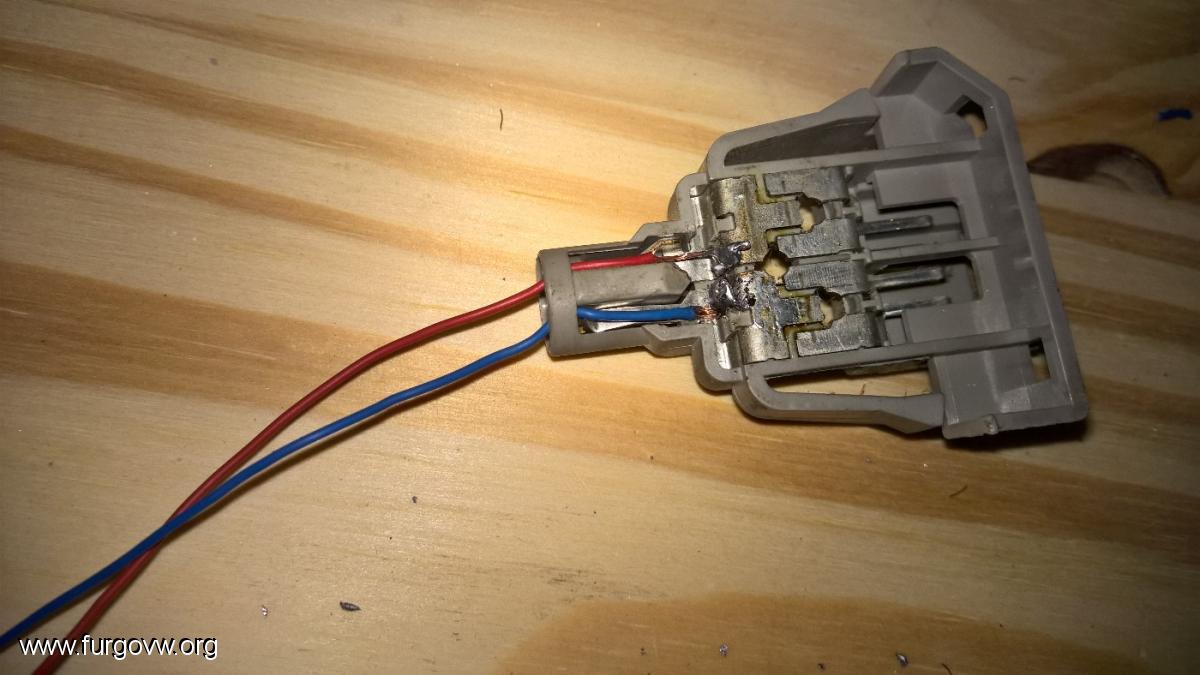

Le sacamos fuera y desmontamos el enganche de la bombilla donde va el deslizador del interruptor.

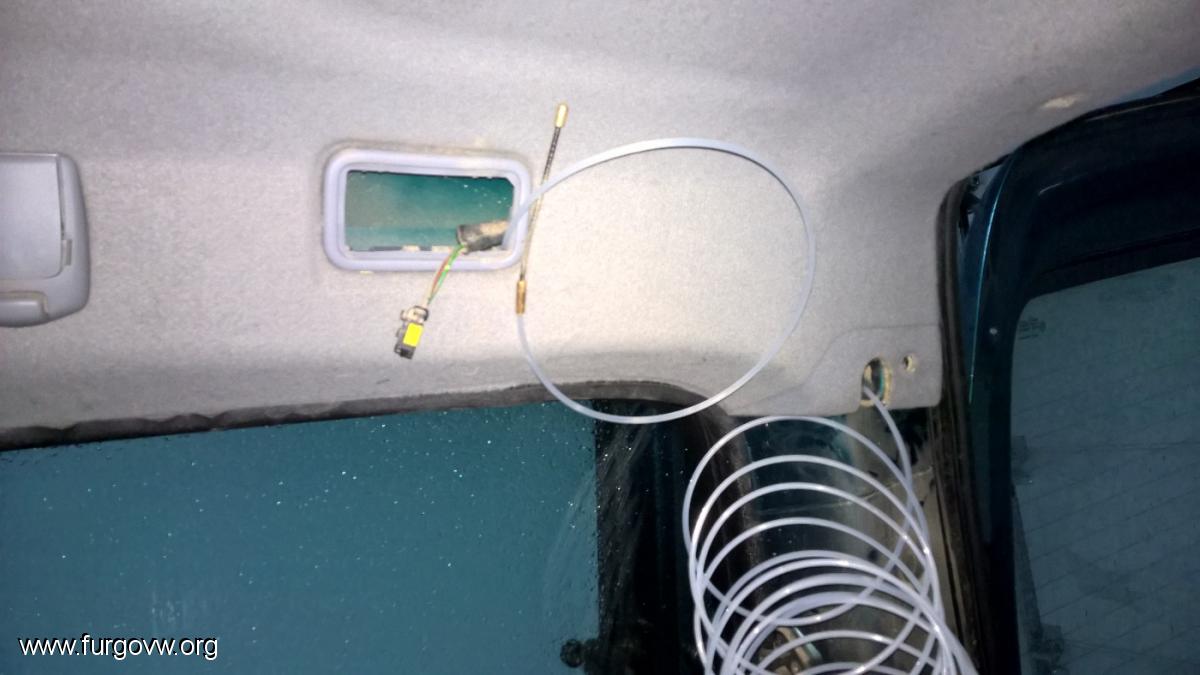

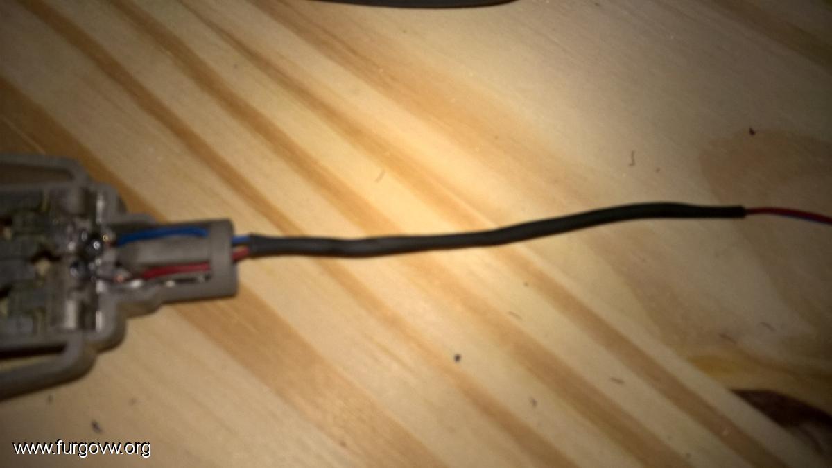

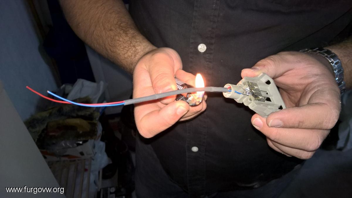

Cogemos dos cables y les soldamos a las patillas internas del soporte de la bombilla, con un poco de funda termofusible hacemos que quede mas limpio y "profesional".
Montamos de nuevo el plafón a su conector, y con una guía pasamos el cable de la tira de led, desde el hueco del plafon a donde queremos que empiece la luz. Se conectan los cables positivo con positivo y negativo con negativo, un poco de termoretractil y colocamos el plafón en su sitio.
Como veis por aqui no a pasado nada....

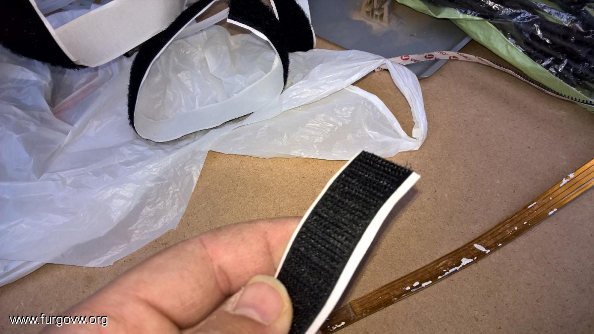

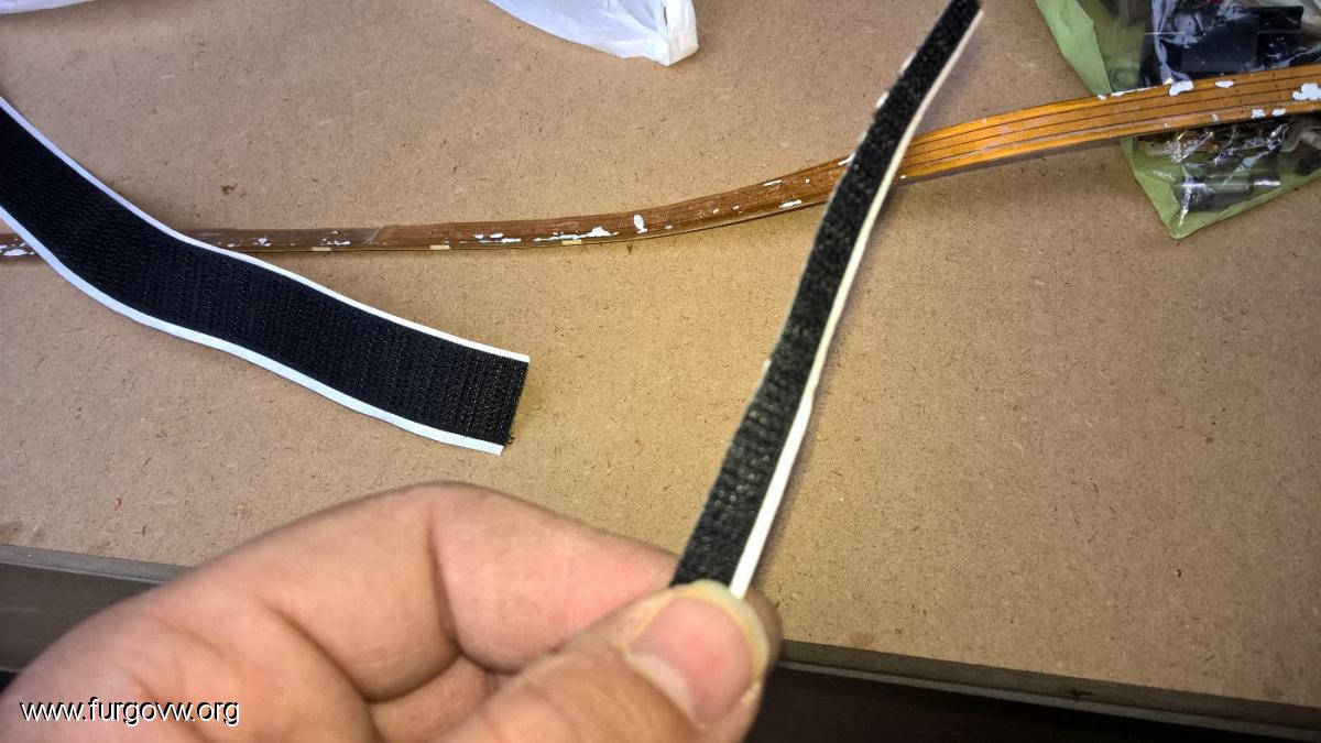

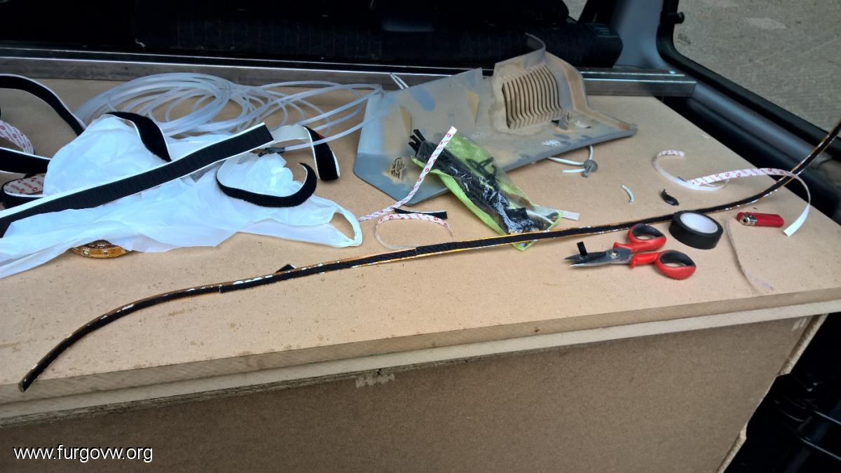

Como esta usado el led ya no pega, y como es provisional he optado por usar velcro por varias razones, el techo de la furgo se adapta muy bien y pega estupendamente el macho, es de quita y pon, y por que me encanta uso velcro para muchísimas cosas y me parece uno de los materiales mas versátiles a la hora de fijaciones.
Le cortamos en tiras finas para que quede a la medida del led.

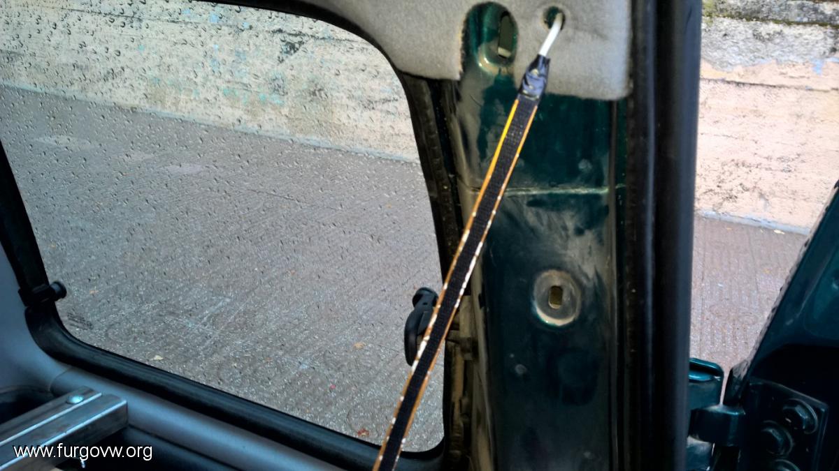

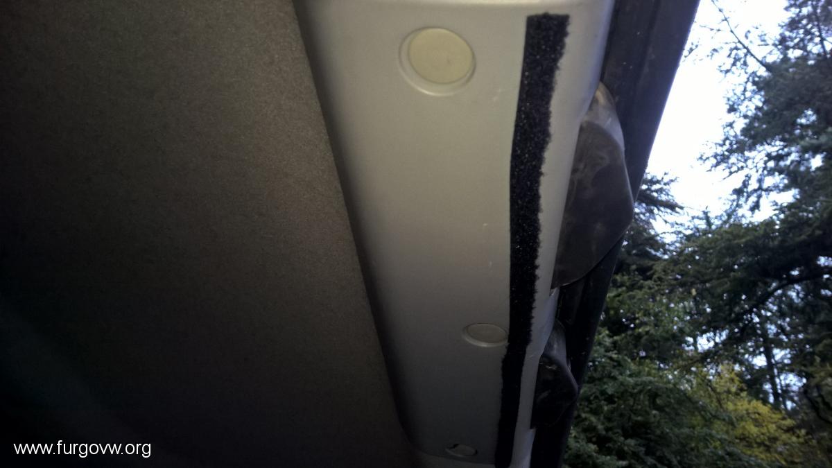

En la parte del embellcedor de plastico de los cierres de los portones pegamos una tira de velcro hembra.
Y una vez todo pegado colocamos la moldura lateral y pegamos la tira de led al techo y al velcro, como veis no queda muy integrado pero como he dicho es provisional a espera de mejora.

A todo esto decir que el invento este viene por que hace poco una de mis primeras escapadas con la furgo, me toco hacer la cena ya muy de noche, y a no ser por que llevaba un foco de "emergencia" a 12v me habría tocado hacer la cena con la típica linterna para poner en la cabeza, ya que la luz que venia de serie poco daba. Con esto puesto me aseguro luz en la zona de comer/cocinar y también dentro del habitáculo por si hace falta luz mientras se esta en modo cama.
