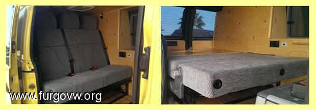

Como has subido el escalón de la puerta lateral para que quede estable?
Gracias!
Gracias!
Espero que se acuerde porque el brico es del 2013,jejeje.
Por si el no te responde te dire la solución que tiene la mia.  No lo suplementas y queda por debajo de la madera y luego añades un perfil de aluminio con la forma de la arista superior del escalon unos tornillitos a ras y listo.

cómo has sujetado el parquet al suelo ?
