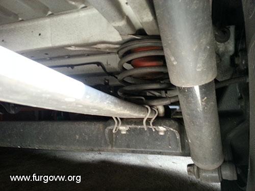

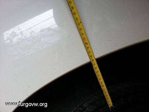

Aquí están las fotos de los muelles de la suspensión y lo que me levanta desde la rueda.
lisanlor
Vaya. Si que sube eso y por la pinta que tiene debe ser dura. Yo la neumática la llevo lo más floja posible para que cuando coja baches comprima y no se nota demasiado. Me falta hacer una comprobación en un taller Bosch que  he preguntado y tienen una máquina para comprobar el estado de los amortiguadores ya que ahoraa suspensión es blandita pero si el badén es gordo y lo pillas fuerte puedes sentir digamos algo de inercia hacia arriba en el bote. Es posible que nuestras furgos tengan los amortiguadores malos. No siempre tienen que chorrear aceite para ver que están malos. Ya os contare cuando me los verifiquen.
Si están malos comprare unos para que aguanten más la inercia hacia arriba.
chomvito
Supongo qur weinsberg(knaus) montara por defecto este sistema por si quieres llevar detras una moto, cuarenta quilos de fruta, a la buela que esta hermosa, una garrafa de 50 litros de agua, 30 litros de leche, ect. Pero la furgo,de 541, lleva unos depositos muy pequeños y llevamos el peso justo, somos dos, de ahi que no trabaje como debe. Ya contaras algo de los amortiguadores que no seria raro que estuvieran mal.

APOLONIO
Adjunto unas fotos de mi suspensión reforzada que he tomado prestadas del foro ya que otro forero las tenía igual ¿es correcto como está?
