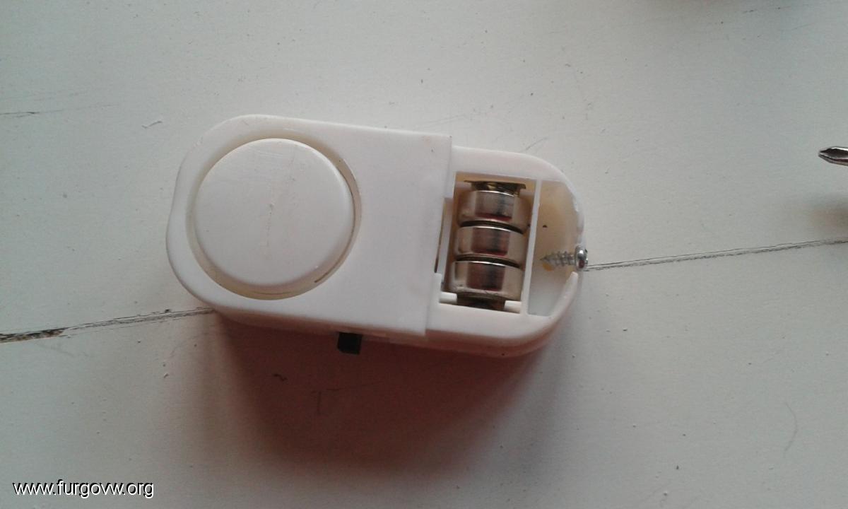

Me uno a todos los que os gustan estos bricos buenos y baratos, y por aportar algo, por lo que se ve en la foto lleva tres pilas que si son de 1.5 voltios  serian 4.5 v y lo mismo se podria alimentar desde una toma de Usb de mechero, que creo que van a 5v, aunque  igual no aguanta.

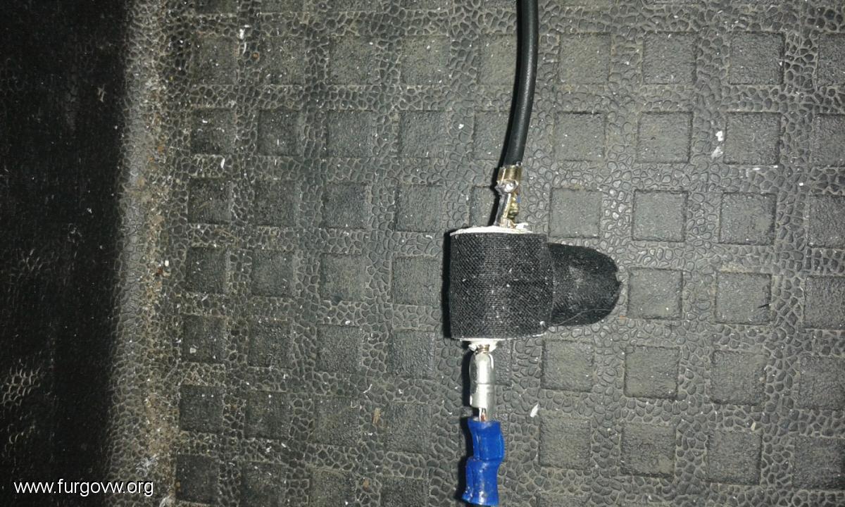

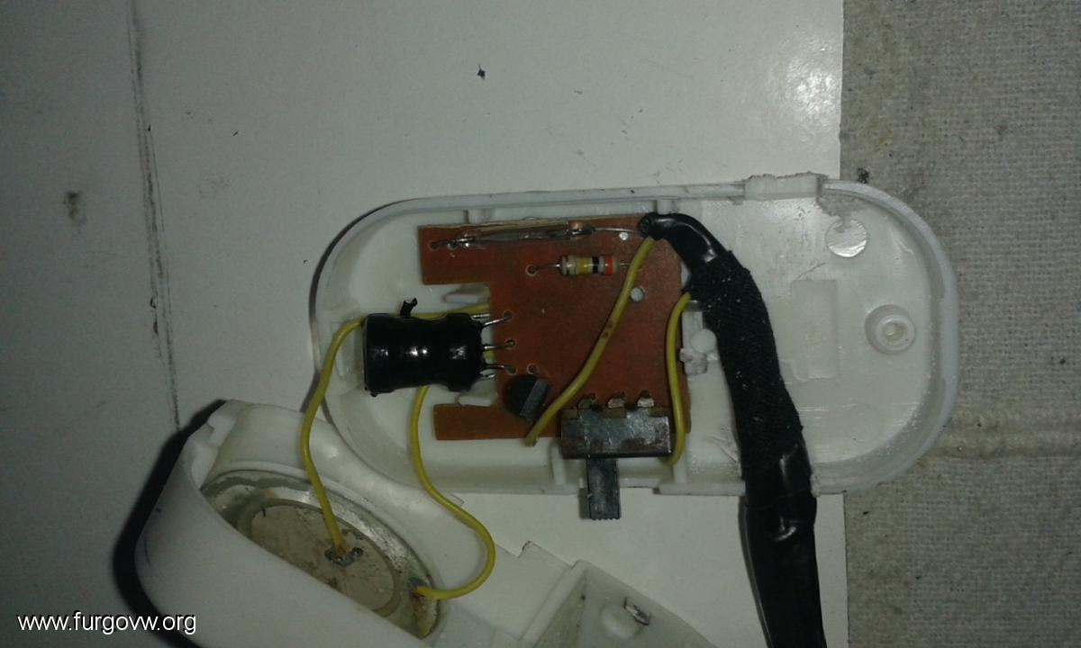

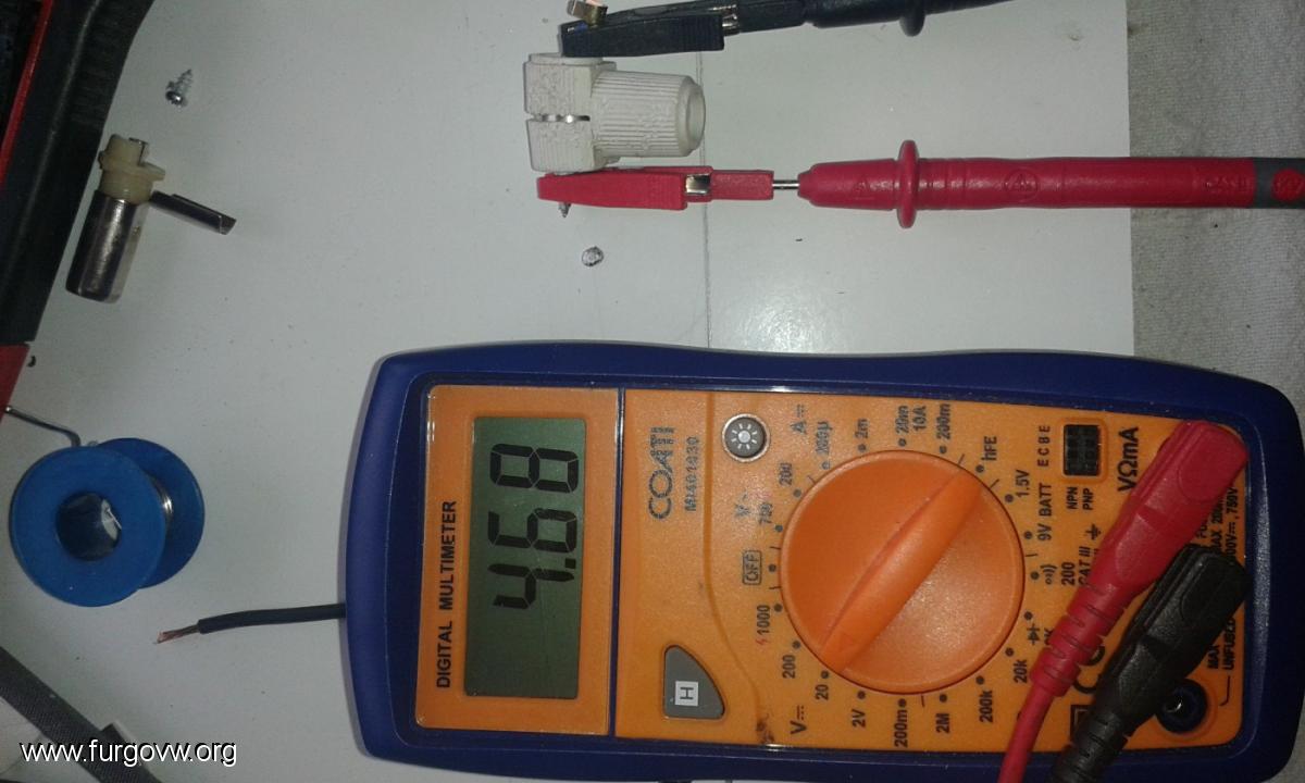

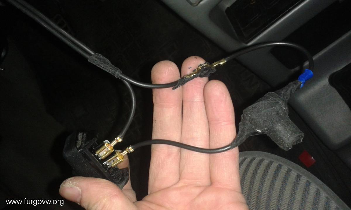

Vale.  Para los que no quieren andar desmontando los paneles:
Abrí la caja otra vez y solde los cables que van al salpicadero a los cables que dan alimentación a la alarma y volvi a cerrar.

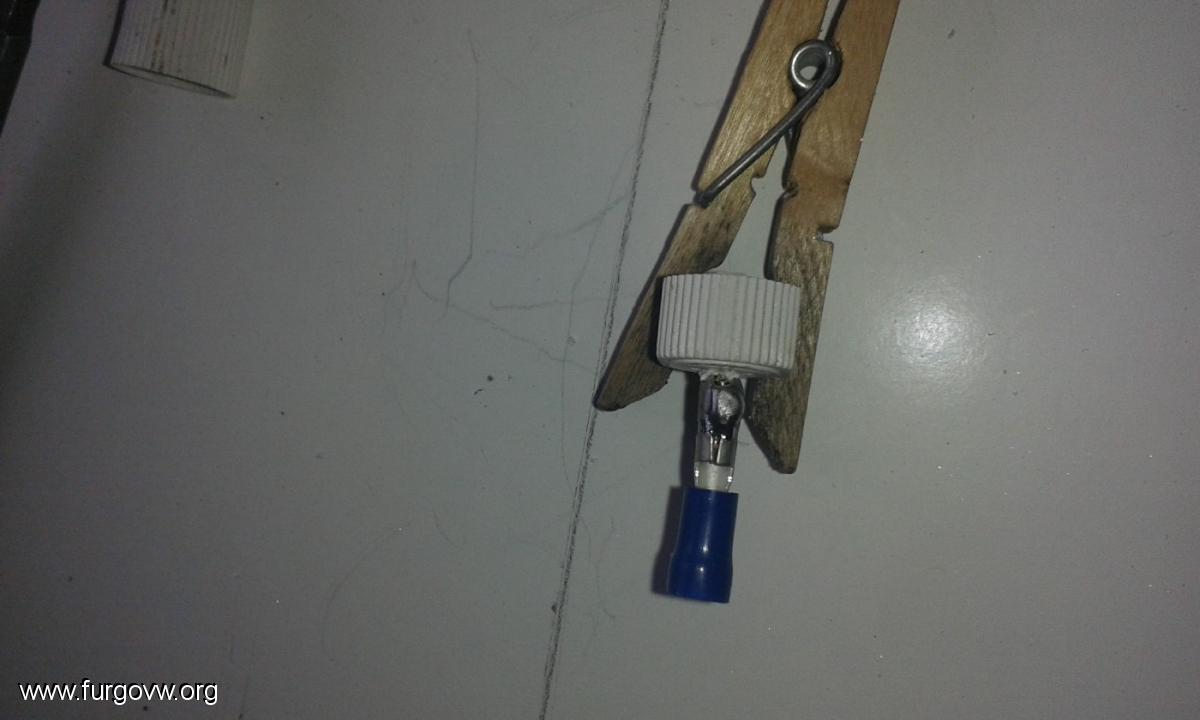

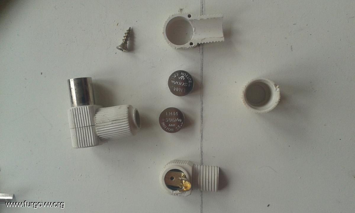

Ahora necesitamos un soporte para las tres pilas que podamos meter en la instalación detrás del interruptor asi que se me ocurrió meterlas en un conector de antena ya que su interior tiene la medida justa de las pilas.
Para sacar la corriente utilice un tornillo y un terminal redondo enroscado para el positivo y un faston macho doblado a 90° para el negativo
Despues solo hay que intercalarlo en uno de los cables que va al interruptor de esta forma el dia que encuentres transformador  de 12v sacas el portapilas y enchufas directo.

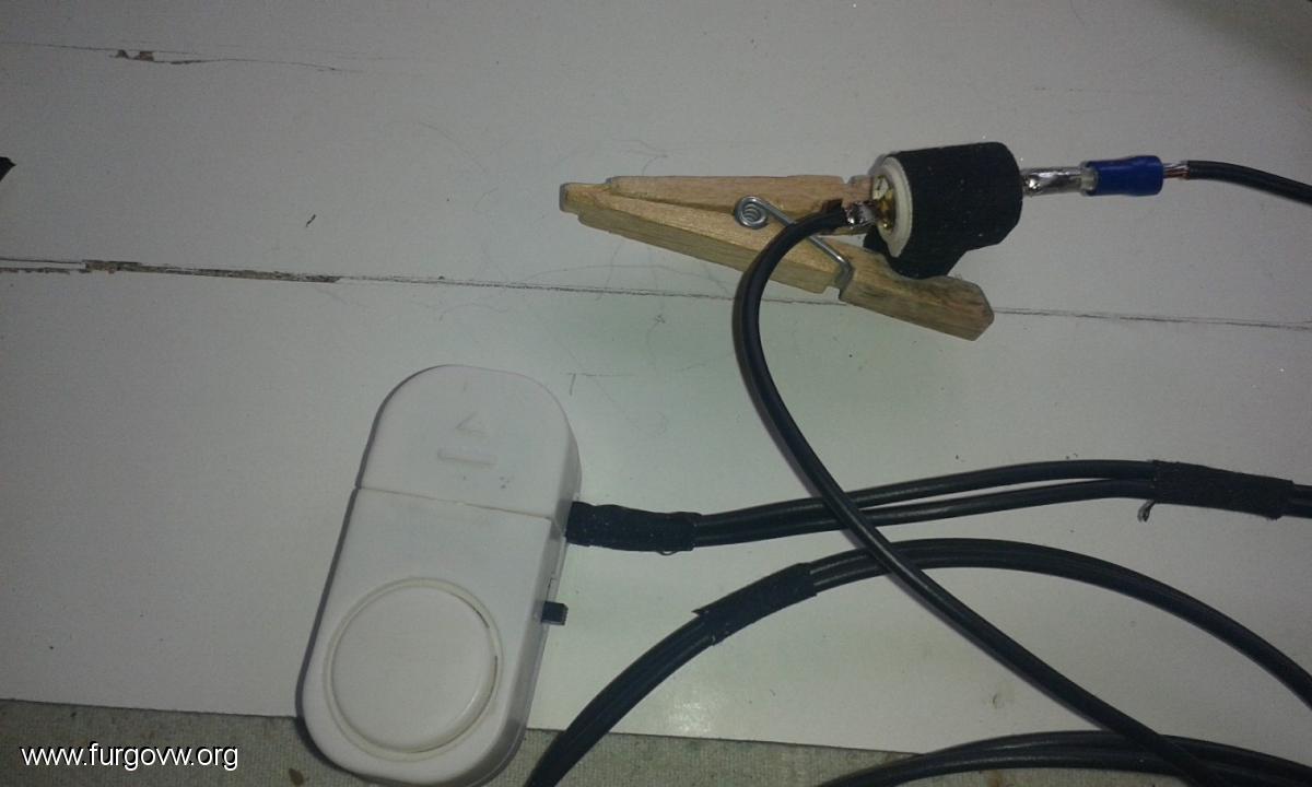

Yo he compre ayer las alarmas (1.20 cada una)iijij,la acciono y suena a chino,la muevo un poco y suena bien las siguientes veces que la acciono,desmonto,corto,pego,pon tu pie aqui yo lo pondre alla,ese no es el pito que debes tocar...ijijij,sueldo,uno,pego,vuelvo a montar yyyyyyy tachan,me suena a chino y como es tarde lo dejo para mañana.....vaya chufa  ???,sera porque le puesto cable del telefono de casa?y si,lo he hecho igual que en la foto jiijjij
ains,que paciencia.

Al final he quitado el cable de telefono que le puse,la he puesto de origen y funciona,solucion:ponerle menos cable y esta vez de unos auriculares viejos....
