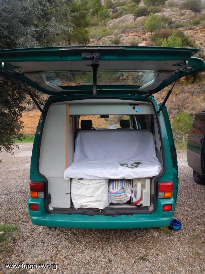

Buenas! Yo voy con la talla M y mueble desmontable de Likecamper. 1'80 de cama  tumbando asientos.

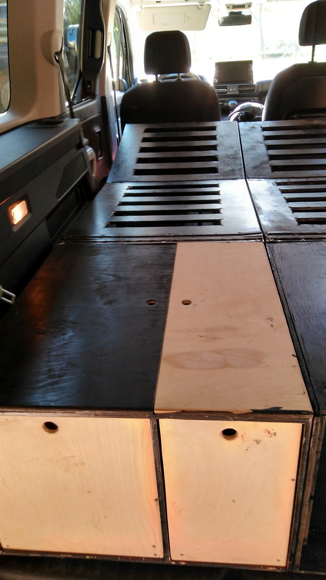

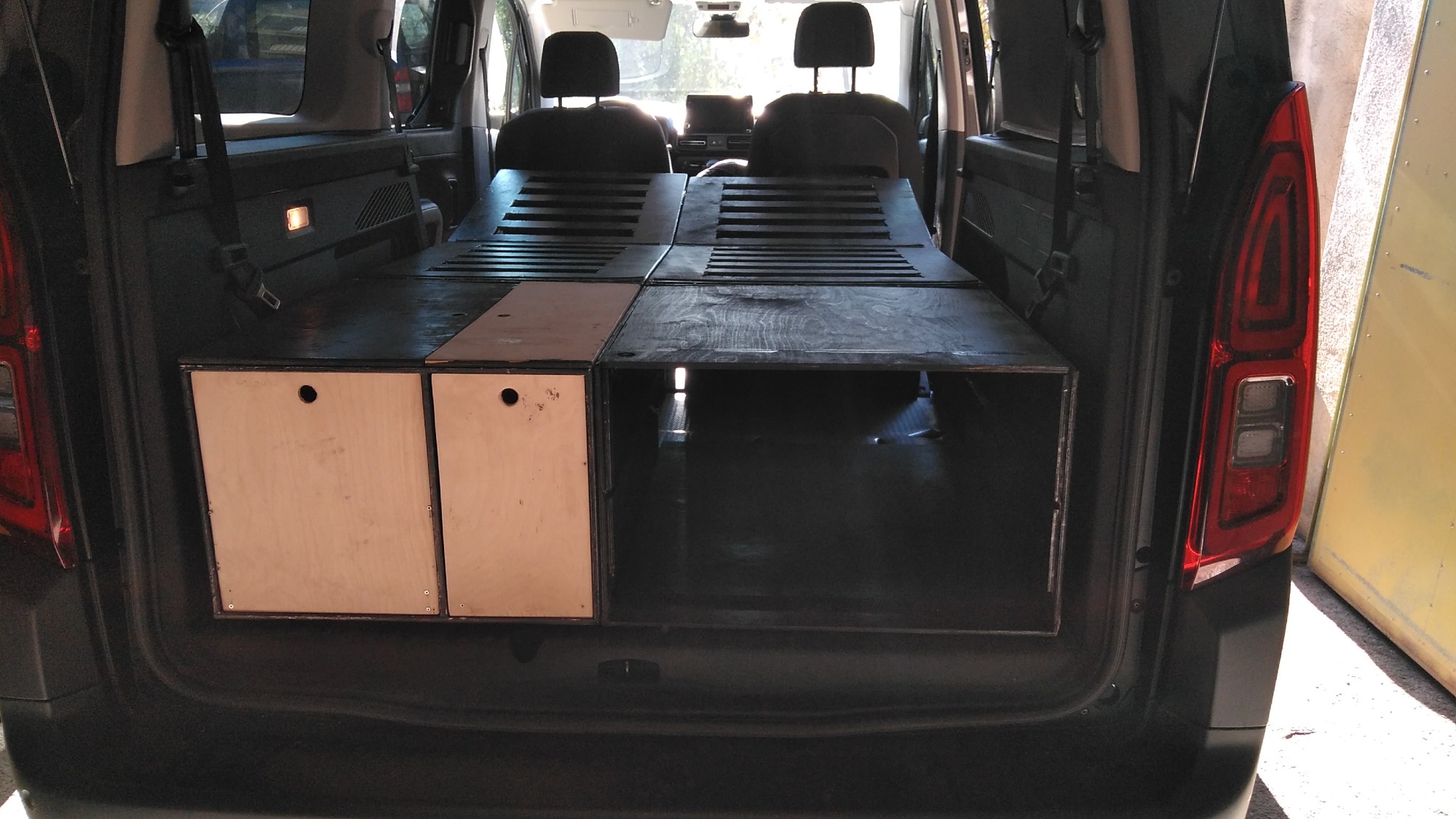

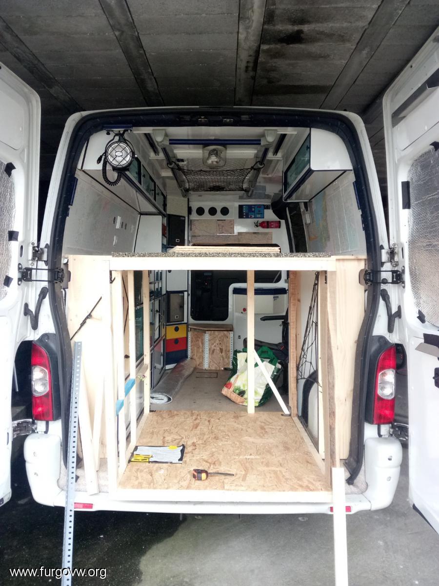

La cosa va avanzando , con modificaciones en el diseño y algún cambio sobre la marcha .
Enviado desde mi Aquaris U mediante Tapatalk

Buenas ya estoy por aquí otra vez , la falta de espacio entre semana , tiempo en fin de semana . Hace que el proceso de fabricación vaya lento .
Prácticamente está casi que terminado o no , no paran de seguir nuevas ideas .
Casi me arrepiento , no haber comprado los muebles hechos.

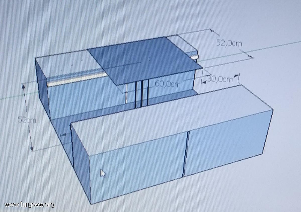

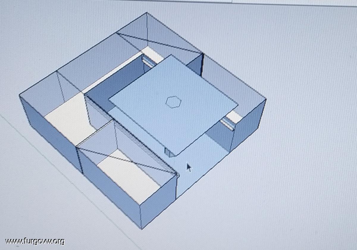

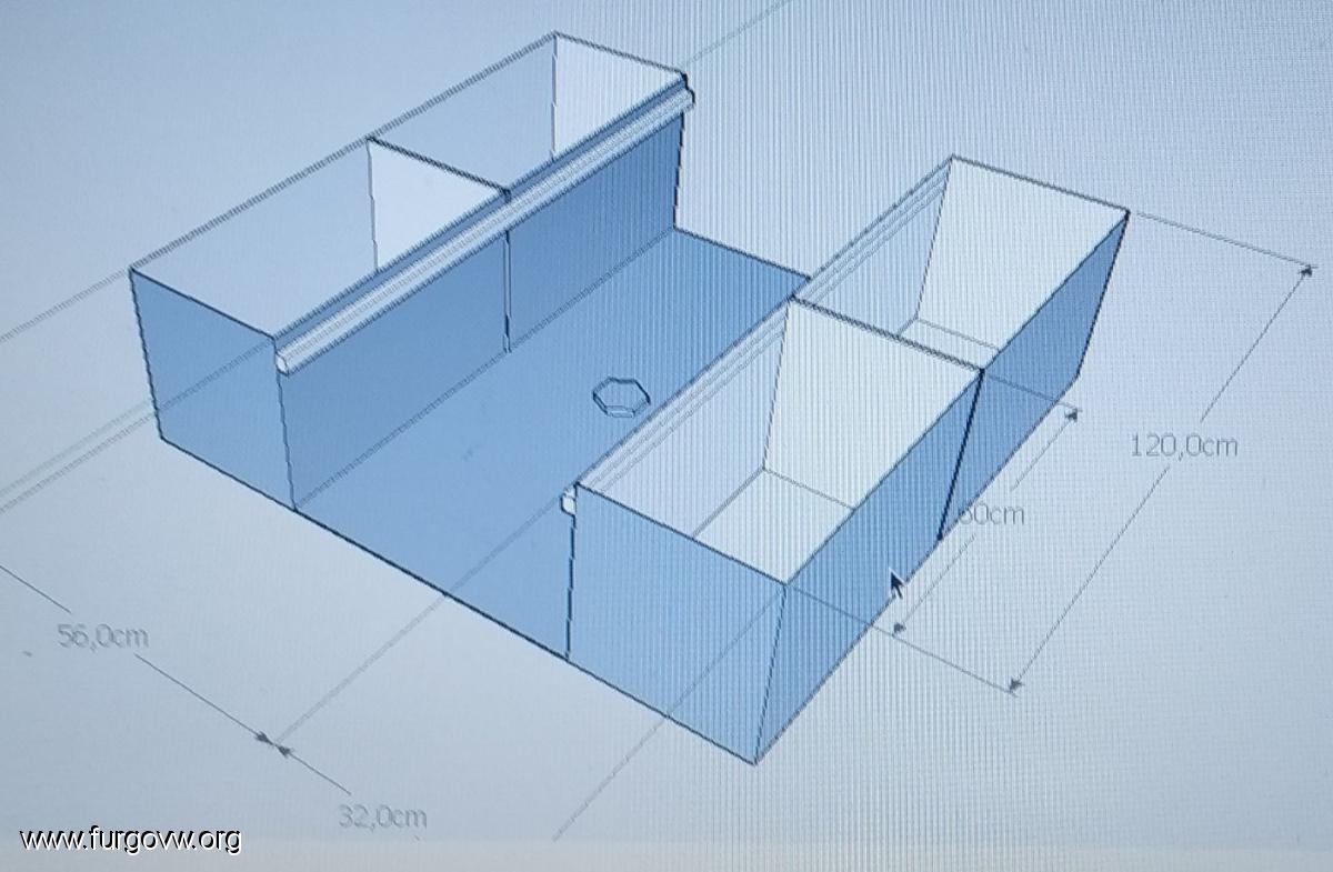

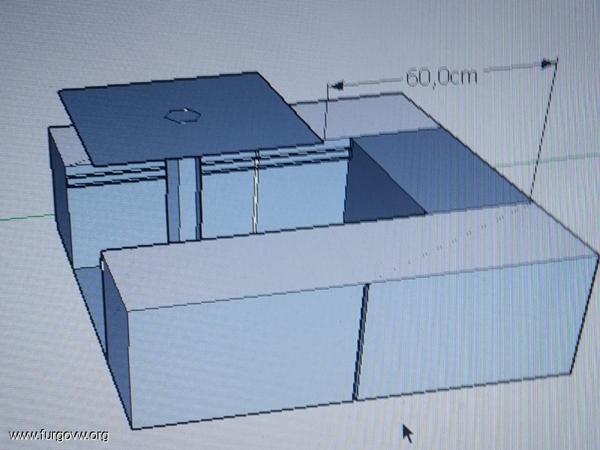

Cita de: Xeviloko69 en Enero 17, 2019, 06:47:06 amBuenas que tal todos de nuevo.
Os cuento las novedades ayer tuve un poco de tiempo libre asin que me enchufe al ordenador ia disenyar!
Ya os digo de anticipo que esta campericacion la ago asin basica para probar aver que tal funciona la furgo i como nos adaptamos con la pequeña de la casa i el canino tambien que no me lo deje hahahah.
DEBAJO DE CADA FOTO DEJO LA DESCRIPCION DEL DISEÑO I COMO ESTA PENSADO.
Las medidas son 120x120 de total pero no se como se va ajustar en el maletero de largo sin problema de ancho puede que justo, a medida que lo vaya construyendo ire comentando.
OPCION 1:
Se trata de dos arcones separados por una madera interior, que ara de refuerzo a la estructura i a la tapa de los arcones. un soporte para la pata de la messa justo en el centro.
De esta manera tendria un espacio central suficiente para el perro i libre de altura.
La parte que falta para montar la cama central son 2 maderas de 60 x 52, la cual una de ellas sera la madera que utilizaremos de mesa central.
El resto de las maderas quedaran recogidas entre los asientos i el mueble.
 Aqui esta con la messa montada.
Opcion 2:
Personalmente la que mas me tira a mi es esta. pierdes un poco de espacio para el perro, pero luego tienes la mesa quu la he desplazado, i queda arrasada en lla otra esquina i en el caso de que tengamos el porton cerrado i la mesa montada solo abriendo la ventallina superior ya tendriamos una messa alli mismo, para sujetar cosas, etc...
tambien pienso que ganas comodidad a la hora de poder ser 3 personas uno en cada extremo.
como se puede ver en esta imagen la mesa esta desplazada i el baul sera hueco por dentro!
luego en este segundo modelo ya que tenemos el arcon que hace 30cm + la madera de la messa que hace 60, solo nos faltaria un trozo de 30x52 i ya tendriamos el trozo central tapado para la cama.
por que digo eso de 30x52? pues porteu la madera se podria guardar facilmente dentro de un cofre sin ocupar espacio fuera ya que los cofres hacen 32x120.
Bueno espero que os guste, aun sigo dando vueltas como mejorar la ocion 2, ya saveis si teneis cualquier duda decir-lo, contesto sin problemas, i sobretodo si teneis alguna ideea que pueda ayudarme por remota que sea, decirla siempre son bienvenidas!!
Muchas gracias!! .palmas .palmas .palmas .palmas
