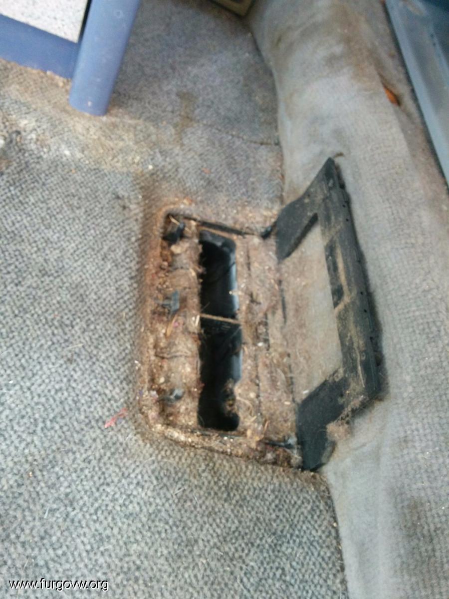

Gracias Manuel, tienes toda la razón y coincido plenamente contigo en el tema de la seguridad. Me refería aún detector completo, creo que fabrican algunos capaces de detectar humo, monóxido de carbono y gas... buscaré uno de estos y si no un detector de monóxido de carbono.

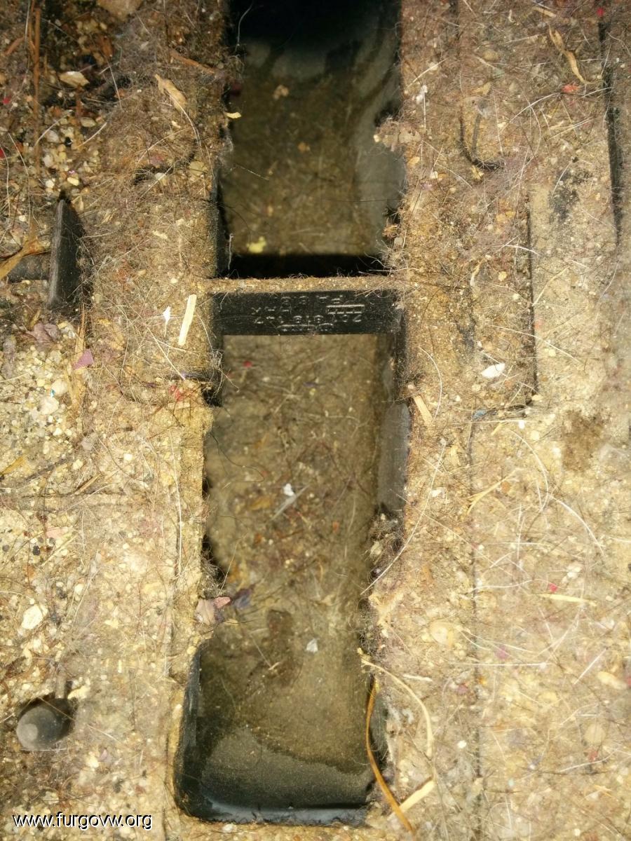

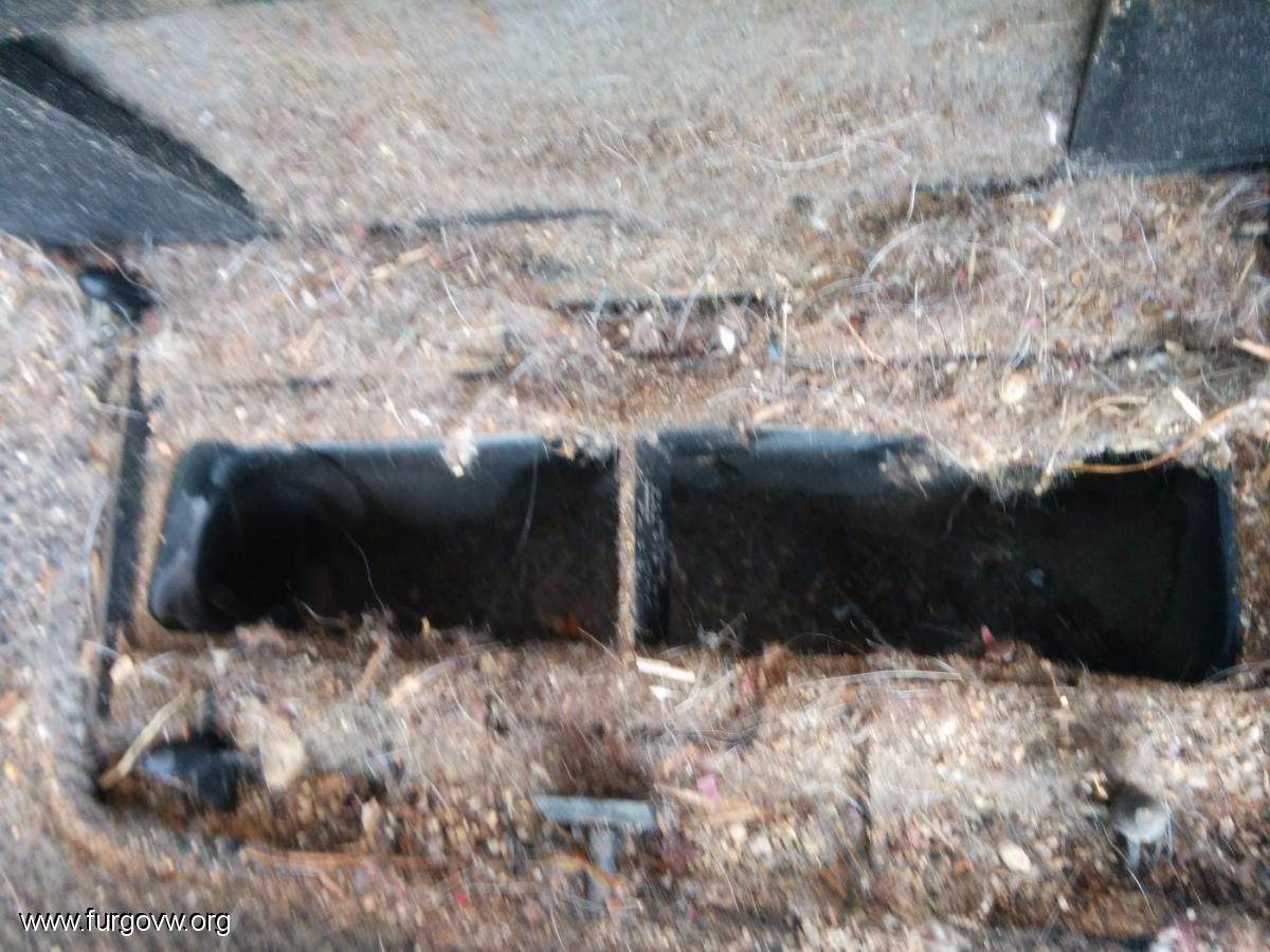

Es cierto que ese conducto esta diseñado únicamente para que circule aire limpio pero a veces se puede ensuciar... mira, cuelgo unas imágenes para que te hagas una idea de la suciedad que puede llegar a entrar en una furgo de 25 años que nunca se ha cuidado y mantenido como dios manda... Así estaba el conducto por donde entra el aire de la calefacción cuando compre la furgo;
PD: Advertencia...estas imágenes pueden herir la sensibilidad de quien las vea, no mirar si acabas de comer... :)

Desde luego, el servicio de repaso que le has pegado a la calefa no te va a venir nada mal para que esta funcione como deba, pero respecto al humo, no es suficiente con dejar la calefa en marcha una hora. Ponla a temperatura alta y que esté un mínimo de 4-6 horas quemando la suciedad que haya y hazlo cuanto antes, cerca de casa y vigilando que no arda la furgo  ;D Puede ser que la sonda de corte por alta temperatura también esté oxidada...y aunque no salga humo, si hueles a plastico quemado o huele raro ya no es para estar tranquilo. Pueden ser mil cosas, las t3 ya llevaban la b/d2l. Como te vuelva a pasar algo raro y te toque en una estación de esquí ahora en invierno será peor, así que pruébala a conciencia y siempre que arranques la d2L, con el motor en marcha al menos, el primer arranque...
