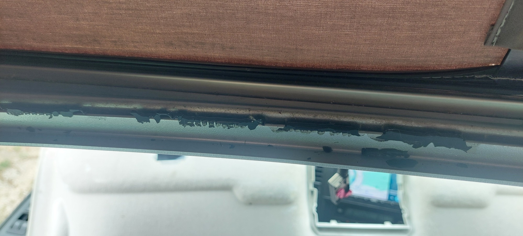

Ya lo desmonté. No es tan difícil. En la guías donde va la persiana que cierra el acceso al techo hay un trozo negro de fieltro adhesivo, se quita y debajo hay dos remaches por lado. Eso permite quitar las guías de la persiana haciendo fuerza hacia arriba, desde el centro hacia los extremos. Todo lo demás va con tornillos.

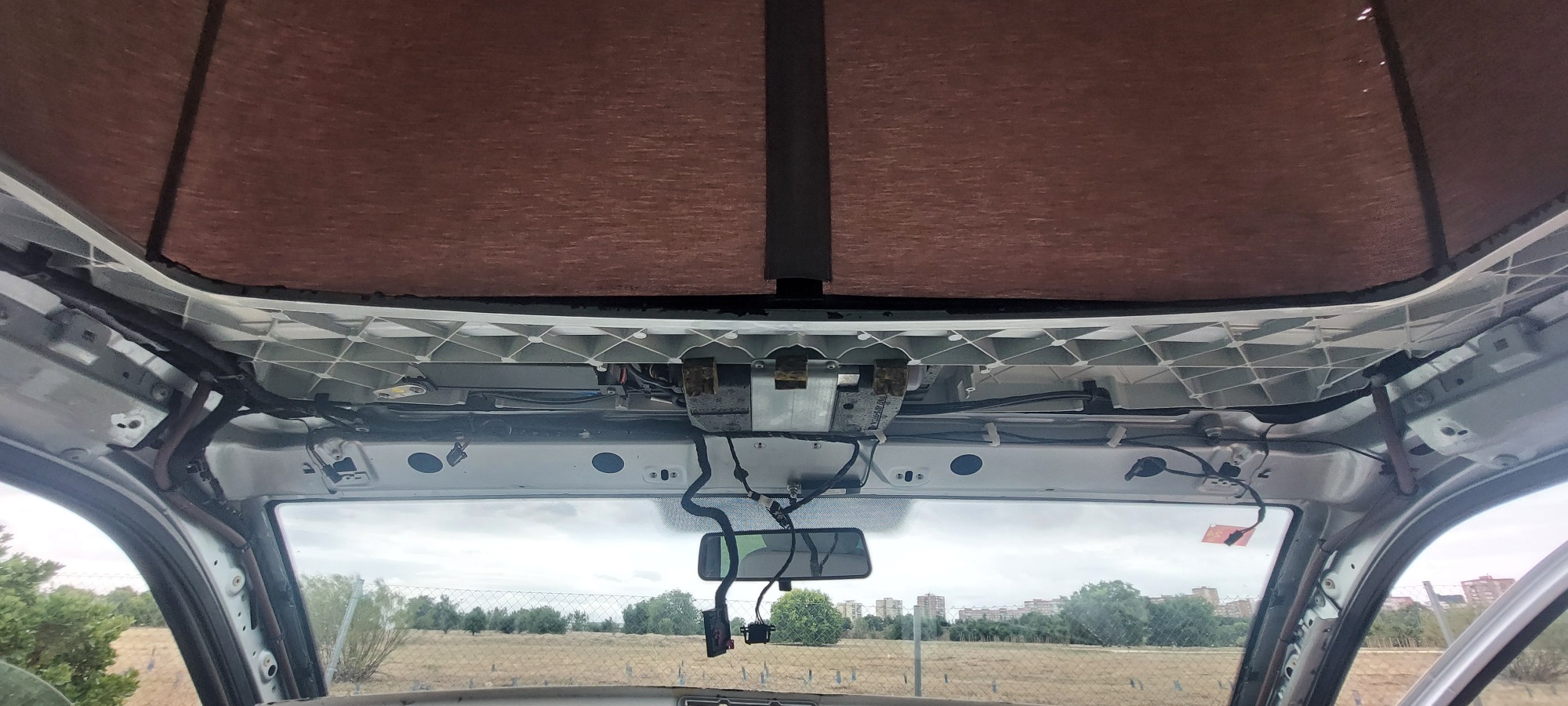

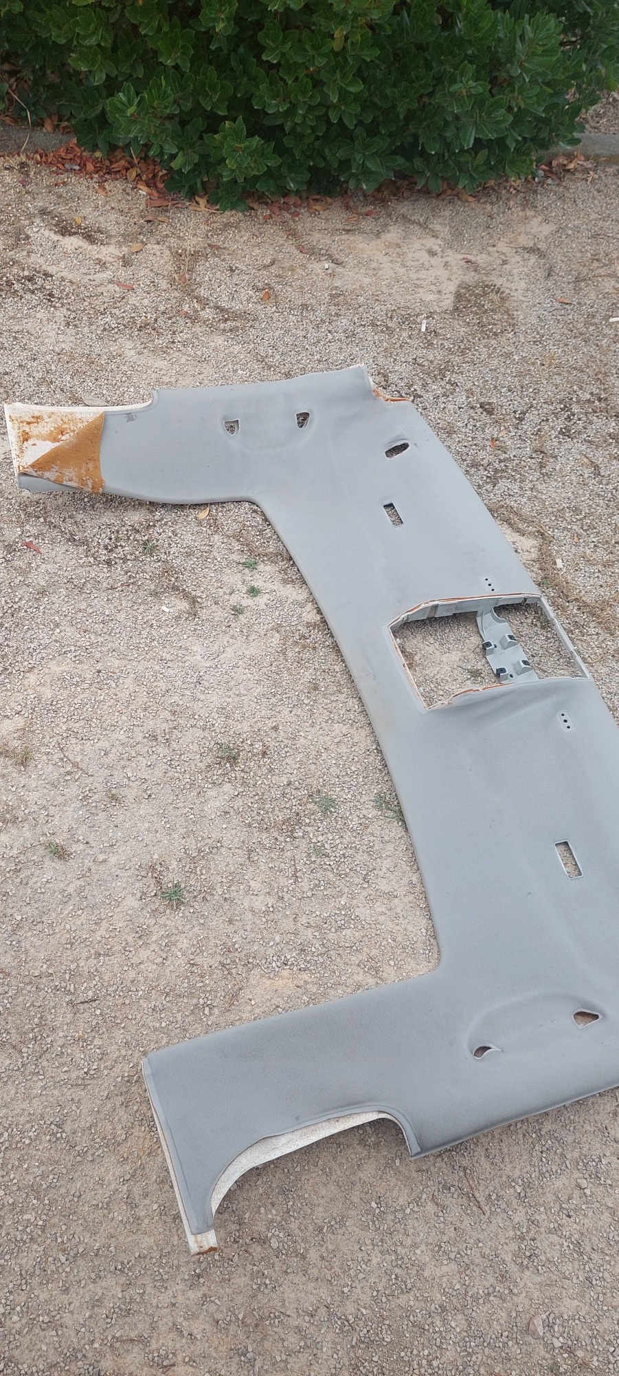

Pues me he animado a quitar los tapizados. El del techo de la cabina, el techo de la parte trasera y el costado trasero derecho.
Decir que por mucho cuidado que se te ha es fácil romper algunas grapas pequeñas. En mi caso las laterales del techo trasero, los embellecedores de los parasoles, y algunas grapas del costado trasero. Se piden y no hay mayor problema.
Lo peor ha sido quitar el marco que guía la persiana hasta el final de su recorriendo porque había un sellante rígido que costaba bastante, pero en el fondo no es difícil.
