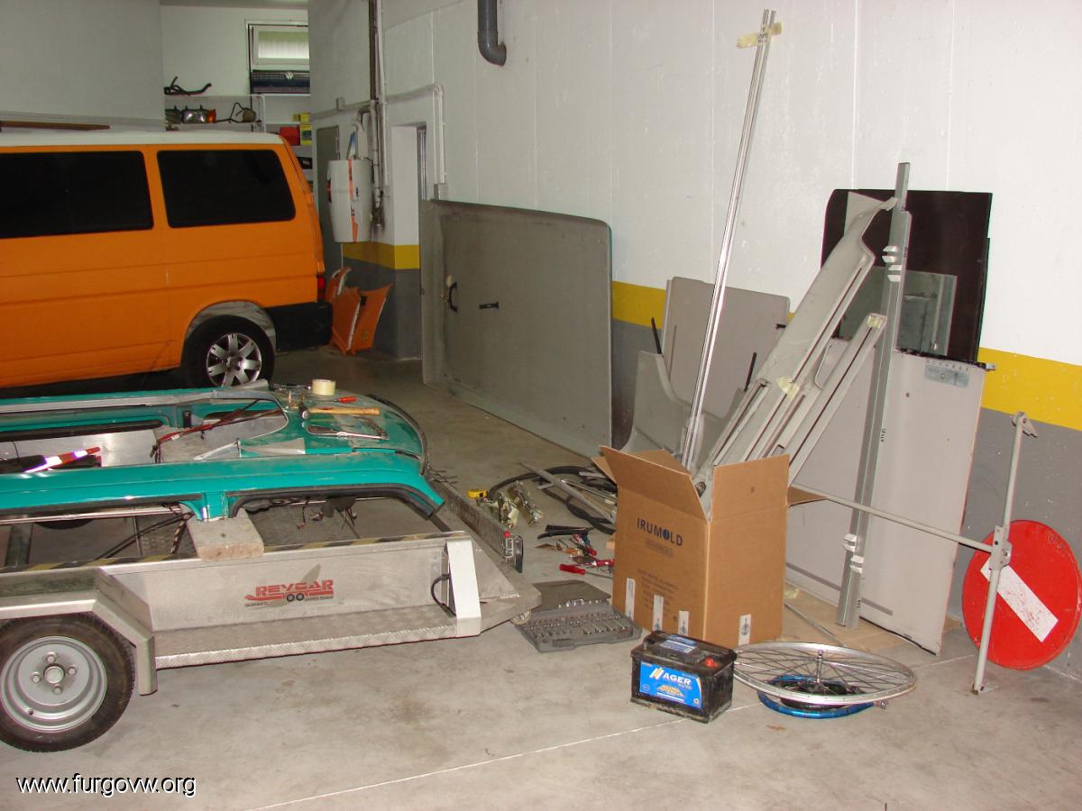

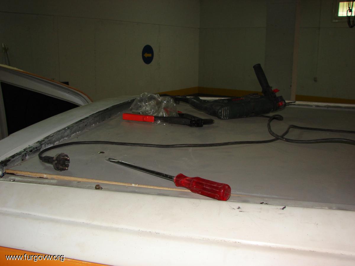

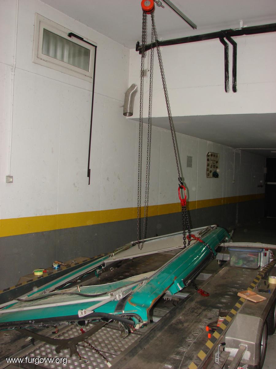

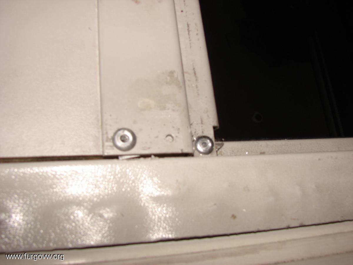

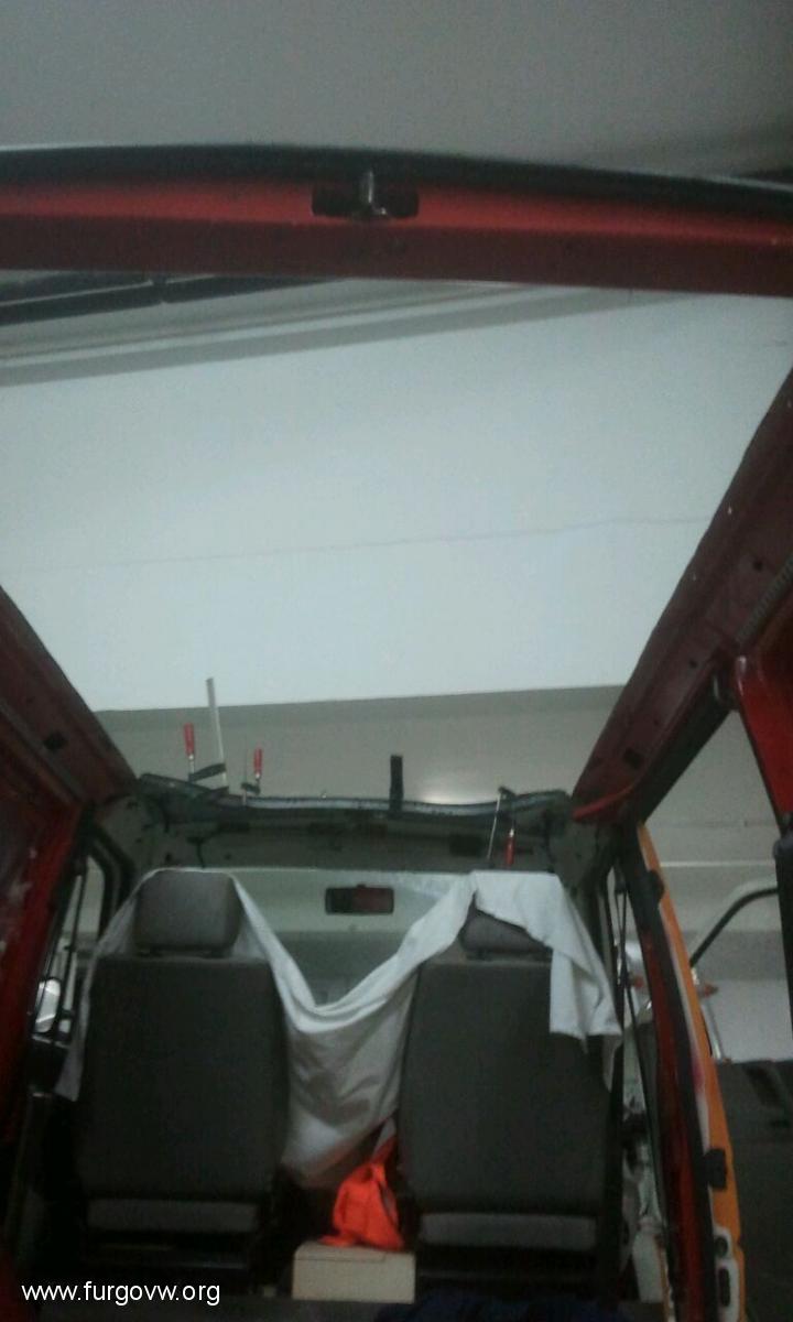

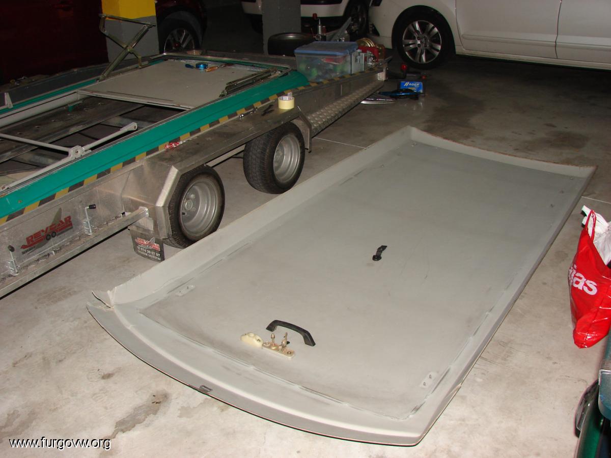

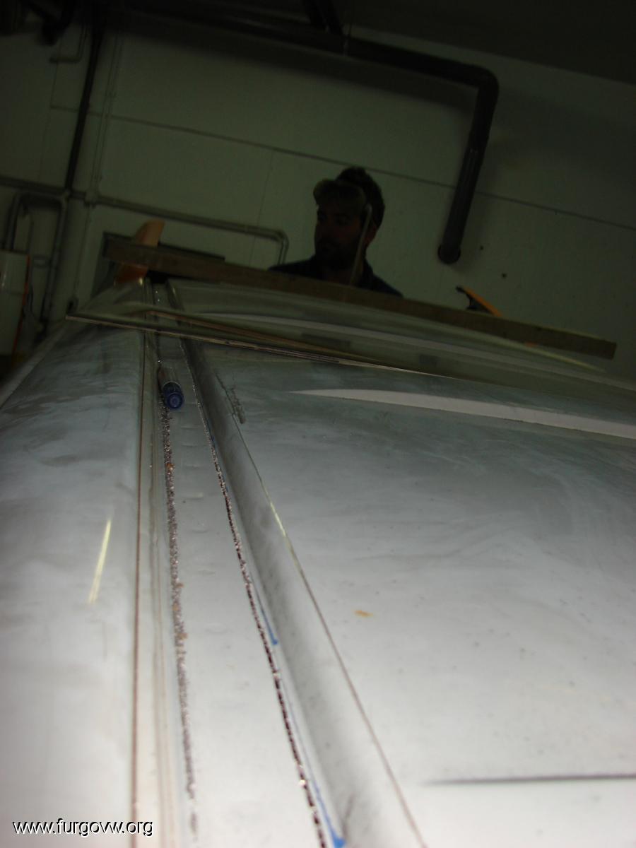

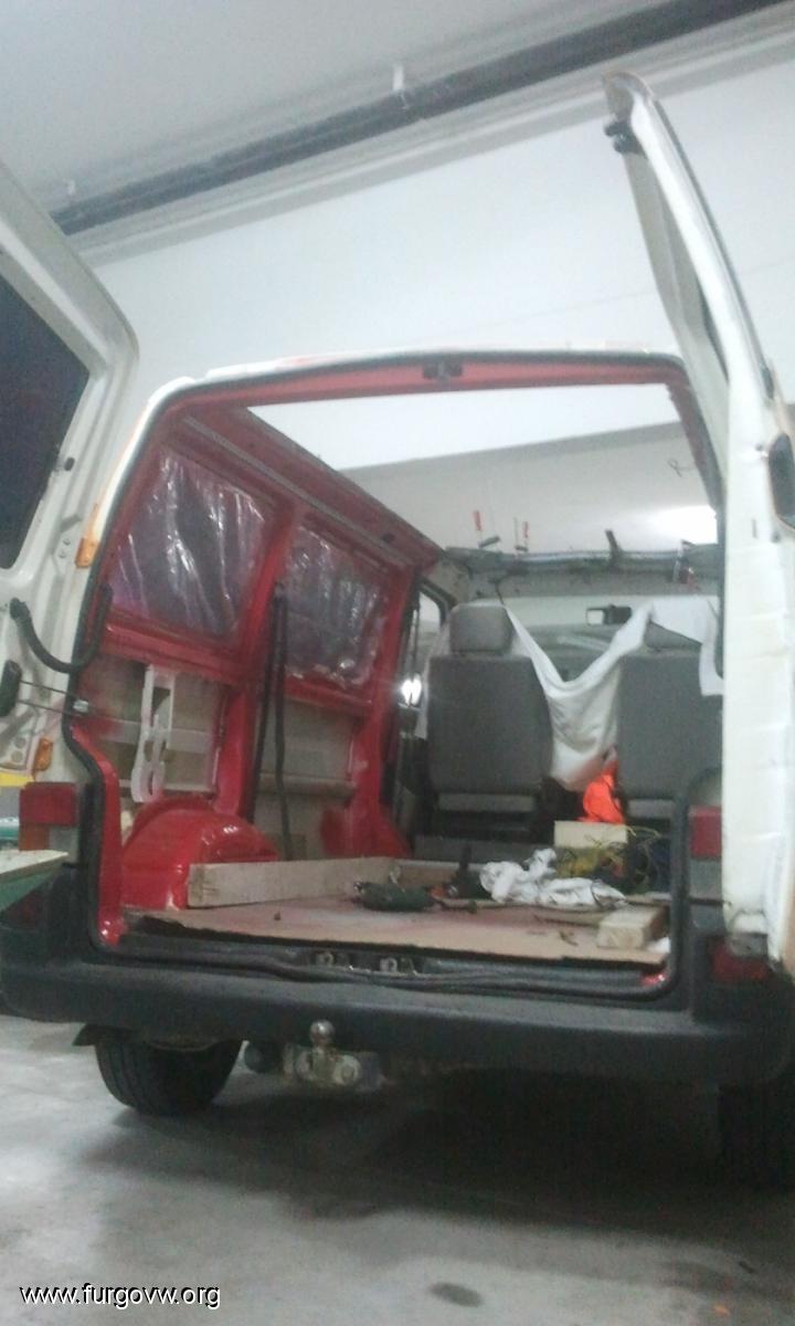

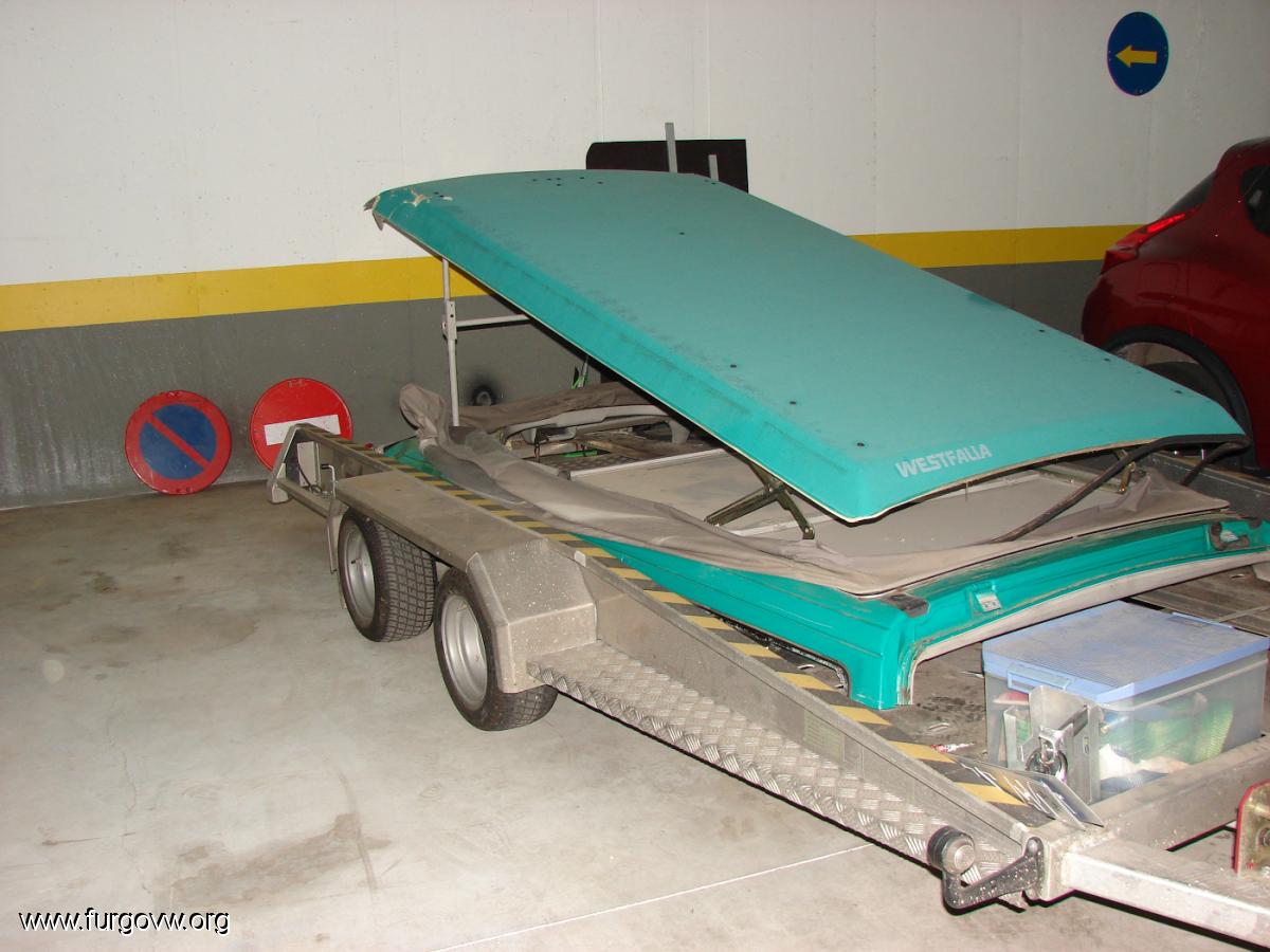

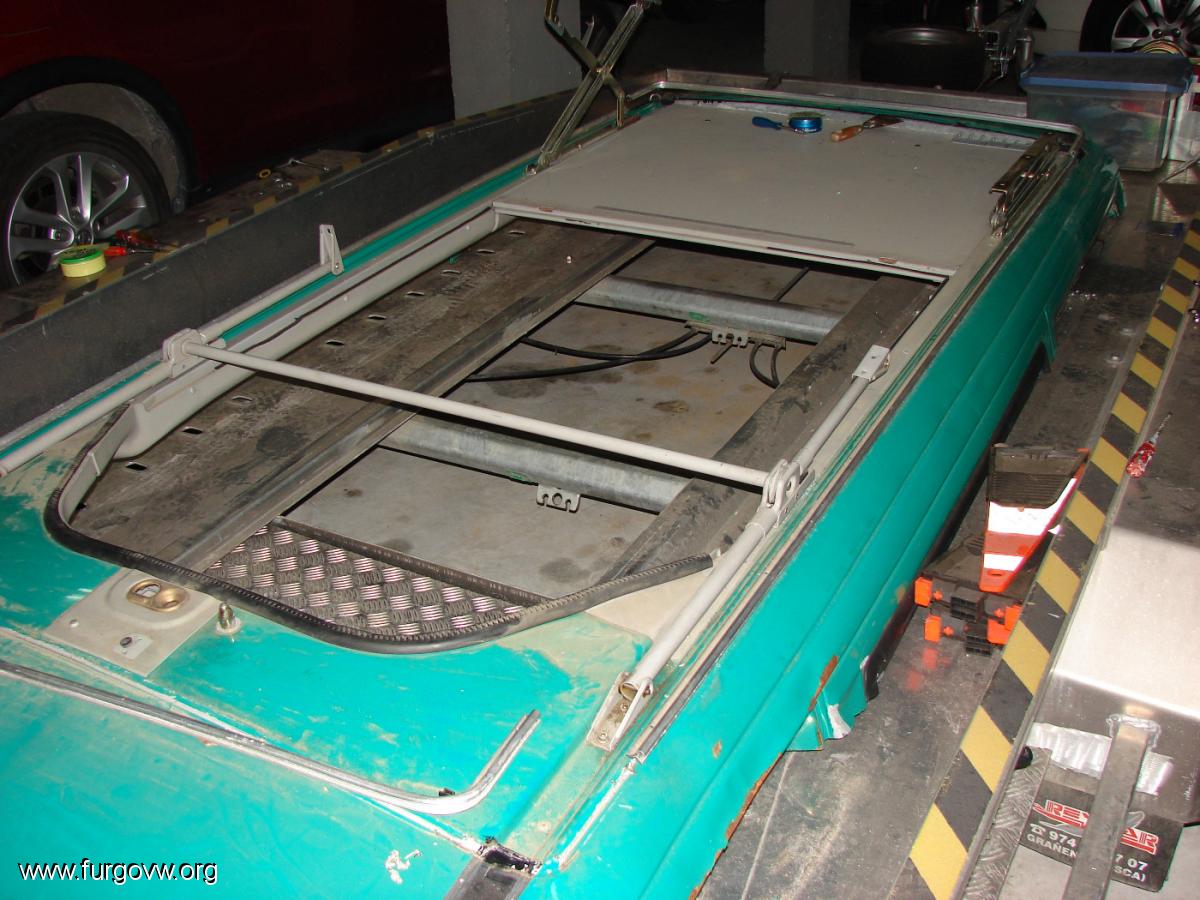

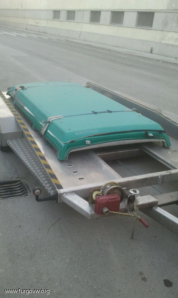

Muy buenas, he retomado la camperización de mi t4 y estas navidades le instalamos un techo elevable que conseguimos, afortunadamente, muy barato. Tenía un golpe en una esquina que tambien ha sido necesario reparar con fibra, tarea bastante fácil ya que sólo era una esquina y no tocaba a la estructura. No tengo demasiado tiempo para explicar todo el proceso pero os pongo algunas fotos (aunque el momento de cortar y descapotar la furgo está en video, a ver si saco tiempo y lo subo tambien...) y me pongo a disposición del que necesite algo de ayuda o tenga alguna duda y se anime a hacer lo mismo.
De viaje con el techo...

Aqui se aprecia la esquina rota

Desmontando
Manipulando...
Cortando

Y eso es todo de momento, el techo ya está pintado (al igual que toda la furgo, por fin), la tela arreglada y teñida, y mañana en principio lo montaremos...ya colocaré las fotos con el techo puesto!

¿Puedes explicar los pasos y materiales que seguistes para reparar la esquina abierta?

Cita de: AFRAGO en Enero 15, 2015, 19:55:58 pm
Felicidades por la adquisición, un techo da mucha vida a una furgo.
Gracias.
Más o menos fue algo así.
1º- Retirar el tapizado interior en la zona afectada.
2º- Lijar y limpiar bien la zona (con mascarilla que según leí la fibra de vidrio al lijar es muy tóxica)
3º- Aplicar la resina y la fibra, sin ninguna experiencia previa y siguiendo las instrucciones y algún consejo que vi por internet.
4º Lijar la zona interior de la fibra una vez seca, y colocar el nuevo tapizado.
5º- Vuelta al techo, y por el lado "visto" aplicar sólo masilla de carrocero y lija, para no dar más volumen de la cuenta y que luego no podamos lijar lo suficiente
