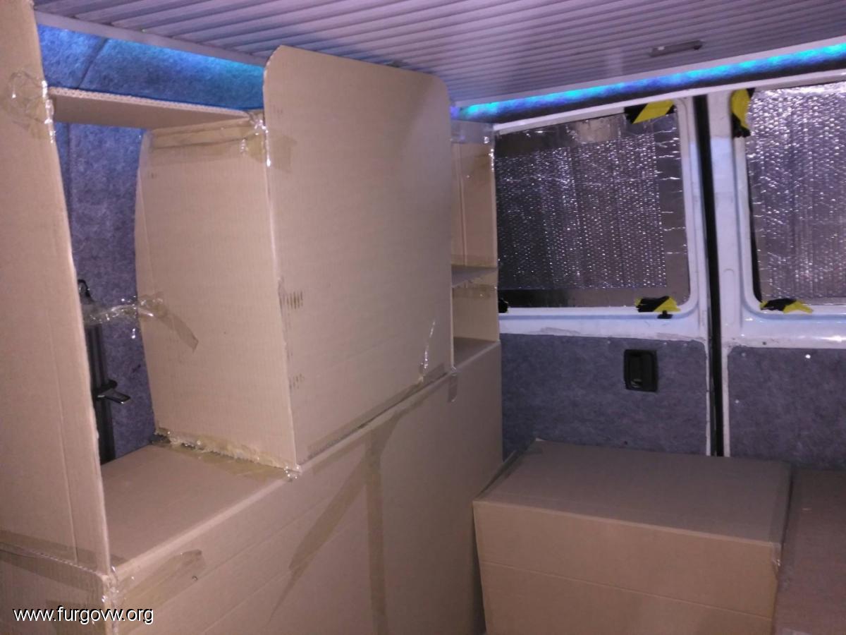

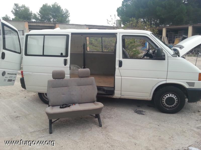

Para homologarla tuviste que adelantar el asiento trasero o lo homologastes con el retrasado? me estoy planteando una camperizacion como la tuya; que homologación te pusieron? 1048?
celtarra

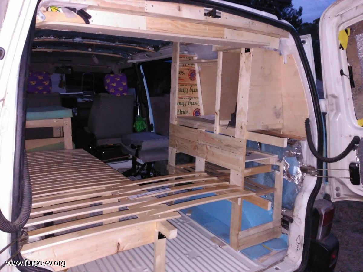

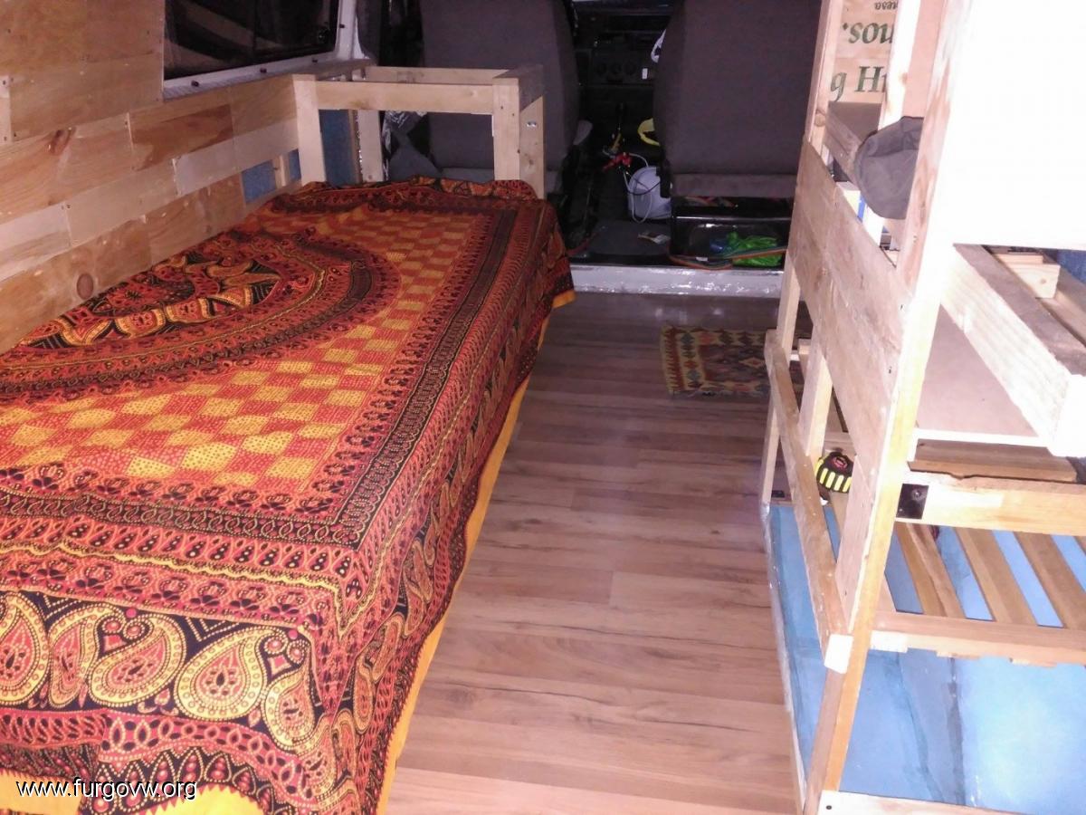

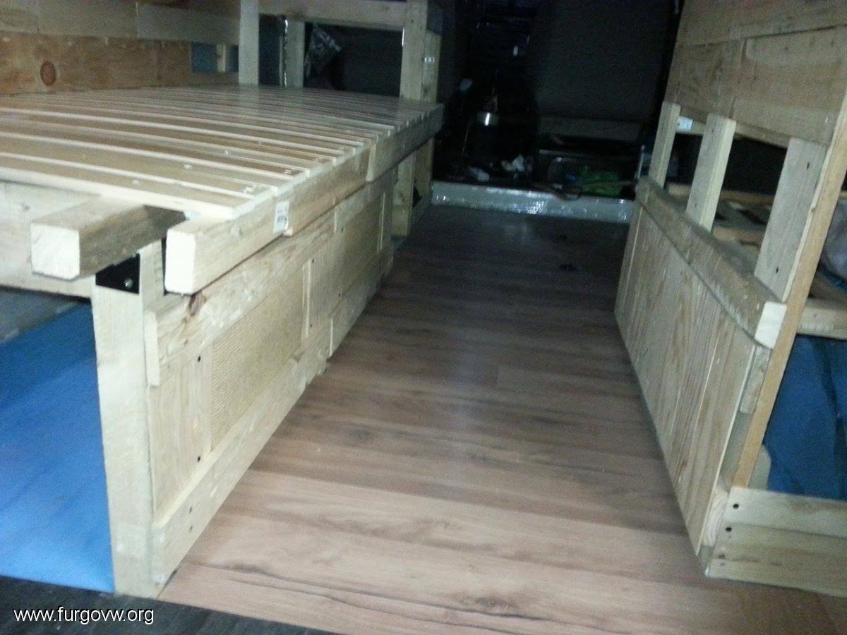

hola me gusta como va avanzando tu furgo la mia ira parecida pero tengo dudas que a mi en la mia no me salen los números y eso que es la larga
yo he pensado coomo tu en poner tablero en el respaldo de asiento pero la cama se me quedaría pequeña sobre 1,6m
ya que tengo 1m de maletero mas 0.6 de tablero con los asientos abatidos . no se si me entiendes
y yo llevo los asientos pegados al costado derecho y tu los llevas mas al centro y creo que es mejor como lo llevas tu lo único por el tema del cinturón lateral que no se si dara el largo .
el caso es que al tablero encima del asiento tengo que aumentar unos 20cm al largo y me quedaría 1,2mxo,0,6cm de ancho
y otra pregunta los muebles laterales de que ancho son aver si puedes poner medidas gracias y perdón por el rolllo pero es que es bastante parecido a la que quiero hacer yo y no kiero equivocarme mucho
Hola, yo la pude pasar con el asiento retrasado porque me lo curré por abajo y lo deje lo más parecido a lo original posible, usando la traviesa de origen para las cogidas delanteras y para las traseras las pletinas originales cambiadas de lugar. También me dediqué a dejar todos esos cambios por abajo como sino hubieran sido hechos, es decir, los embadurné con cola de contacto y tierra de los mismos bajos de la furgo y un poco de spray negro. De esa forma hasta el ingeniero me dijo que la llevara así a la itv que no tendría problema y así fue.
En cuanto a la homologación no sé el código exacto, pero es vehículo vivienda. Podría mirártelo....
Hola, la verdad que no logro captar la idea bien, si quieres puedes escribirme por privado y te paso mi número y lo hablamos o me envías fotos por whatsapp y así posiblemente podré entenderte mejor. De verdad que no hay problema, yo encantado de echar un cable!!
Muchas gracias, pero el asiento para el lado de la puerta corredera?
