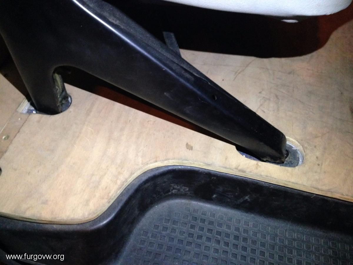

Hola por aquí paso una imagen a petición de un compañero que quiere saber como he hecho para poder instalar los anclajes originales del sillón trasero después de haber montado el suelo de contrachapado.
Fcleries
Se me ocurre que te podría también venir bien el hecho de saber que yo retrasé el sillón este, aprovechado una de las dos vigas de la cogida primitiva. Por otro lado explicarte que los boquetes tienen forma ovalada porque el sillón como sabrás entra y sale de los anclajes deslizándose.

Cita de: Fcleries en Enero 03, 2016, 22:38:37 pm
Gracias por la respuesta, ahora tendré que hacer un poco más grandes los agujeros
Para retrasar los asientos he usado un brico que hay en el foro de "como retrasar los asientos" jejeje he utilizado el anclaje original trasero de la derecha del asiento trasero individual.
Otra pregunta! El contrachapado lo has atornillado o está sujeto de alguna forma con el suelo de la furgo? No sé que forma es la mejor para que quede bien sujeto y no se mueva, la verdad es que tiene poco movimiento pero al ser el suelo con ondulaciones no queda igual en todos los lados de la furgo. Muchas gracias!!

Cita de: 77alex77 en Enero 04, 2016, 02:51:34 am
Enviado desde mi MI 4LTE mediante
El suelo también lo he cogido a la carrocería con tornillos de rosca chapa, haciendo primero los agujeros con el taladro y una broca más pequeña que los tornillos y así quedó muy firme, ten en cuenta que yo también he fijado los muebles al suelo. Aunque quede bastante encajado y el tablero pese, creo que debemos ponernos en situación de un frenazo o accidentes, donde cualquier objeto que no esté atornillado puede ser un proyectil.

77alex77
Enero 05, 2016, 14:12:28 pm #28 Ultima modificación: Enero 05, 2016, 14:56:36 pm por 77alex77
Cita de: Fcleries en Enero 05, 2016, 01:14:10 am
Gracias crack!! Veré como lo hago, creo que aprovecharé los agujeros de serie donde van los enganches para sujetar la carga.
