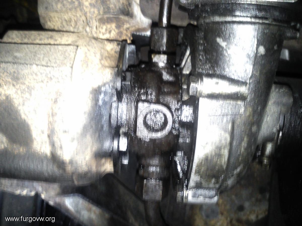

Espero no ser demasiado pesado, pero mirad la foto. En el turbo (KKK K14) hay una rosca sin ningún tubo ni tapón ni nada (la que se ve en el centro de la imagen). ¿Es eso normal?
Por otra parte, estoy limpiando bien todo el area y apretando retenes y collarines para circular un poco y ver por donde sale el aceite. Ya os diré.

Deja que ponga la foto un poco mas grande si no no se ve mucho
Parece algo de cuando hacen/fabrican la pieza... pero ahí no va nada, ene se cuerpo central solo se atornillan la entrada de aceite y la salida de aceite al cárter, nada mas.

esa rosca es para la refrigeracion por agua.algunos turbos de esos años llevaban otra entrada y salida por el lateral donde tambien circulaba el refrigerante,para enfriar el eje del turbo,muchos lo llevan,pero no esta abierto del todo.vamos que en ese en concreto estara cerrado.
