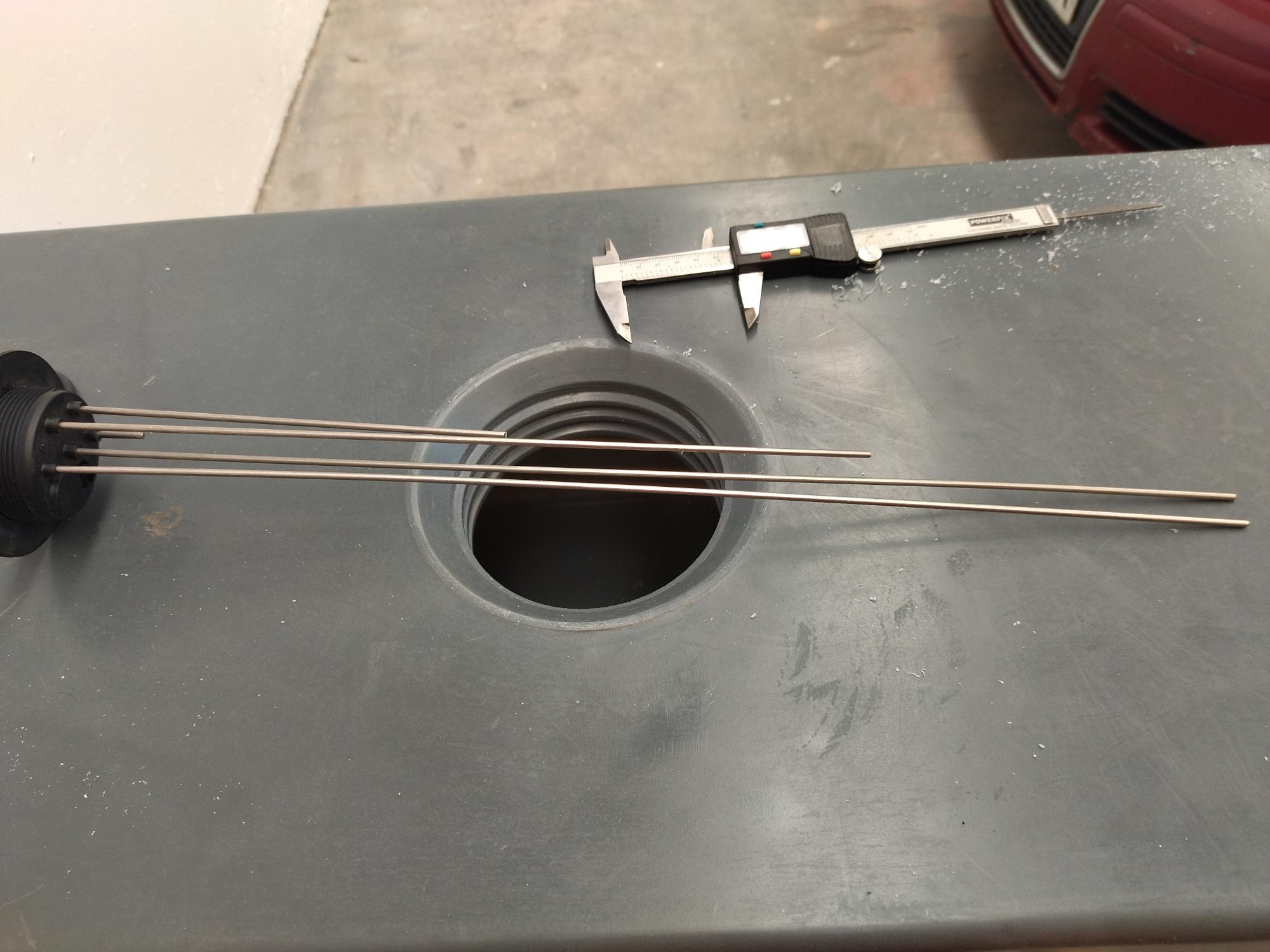

Hola gente.
Voy a instalar la sonda de nivel de agua limpia y tengo que recortar las varillas ya que son demasiado largas. Son macizas así que se cortan bien.
La sonda tiene 5 varillas y 5 cables. Me surge la duda con las dos más largas, no sé si tengo que cortarlas al mismo nivel (a 1cm del fondo mas o menos) y recortar el resto dividiendo la distancia....
A ver si alguien me puede iluminar xq en las instrucciones de montaje de la centralita no explica nada. Sólo hay un diagrama de conexiones y encima la sonda pone que tiene 4 cables.....
Un saludo y gracias

Las dos varillas más largas, son una la que lleva la señal por así decirlo,y la otra la que cierra el circuito para que marque depósito vacío.
Yo las corte a más altura del fondo del depósito,por una razon. Tener un margen de reserva por así decirlo, y que cuando me marque vacío tener algo de agua aún disponible. Que me marque como reserva vamos.Pues veo una tontería, que me marque vacío, y ya no tener agua, lo veo más lógico como reserva, cuando se encienda en rojo.
Y si se cortan a la misma medida.
Lo mismo que la varilla que marca lleno, dura nada y menos encendida, yo le daría más longitud.

Como siempre al quite Miserjo, muchísimas gracias.
Pues haré lo que dices,le daré algo más de ese centímetro que pensaba, y el resto de varillas las cortaré proporcionalmente a la medida que toque.
La varilla de lleno no sé si puedo quitarla y cambiarla por uno de los recortes. Me da miedo tirar de ella y partir algo.
Phoenixtoledo
Venga, que estoy medio idiota. Ya tengo la solución para hacer más largo el electrodo indicador de lleno. El forero manelrodi alargó los electrodos de la sonda de una manera muy sencilla.
https://www.furgovw.org/foro/index.php?topic=296809.0
