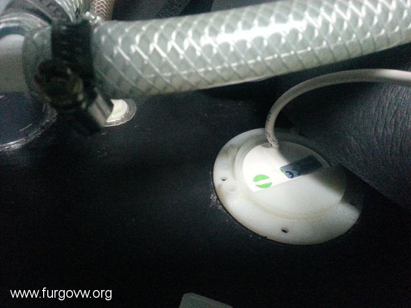

En la furgo llevamos una CBE PC100 de centralita, y los electrodos que trae para los sensores que nos muestran el nivel de agua  del depósito de limpias, viene preparado para que dicho depósito se monte en horizontal. En el caso de mi furgo, por tema de espacio, lo montaron en vertical, y la longitud de los electrodos en esta posición es muy corta, y de ahí, el gran error de medida que da. De los 80 litros que tengo de limpias, la lectura que hacía, era que tenía más o menos 60 L. de reserva y los otros 20 me los repartia entre lleno, 3/4 y mediado.
Después de sacar el encapsulado donde van los electrodos......

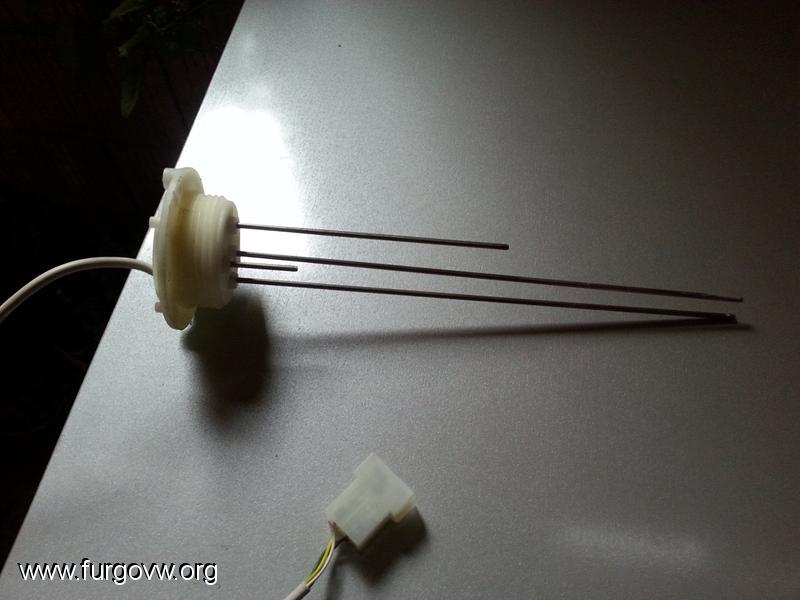

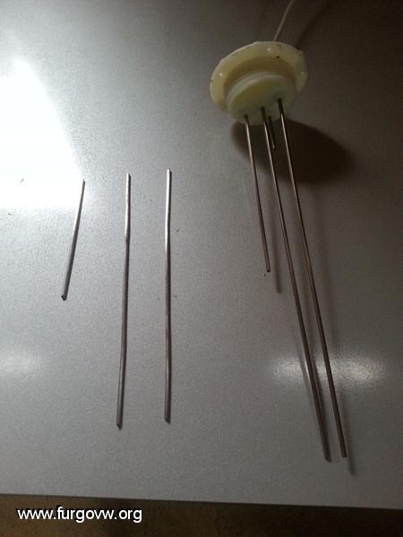

..... y comprobar que simplemente son unas varillas de  acero inoxidable, tomé medidas para cortar unos suplementos y colocárselos.

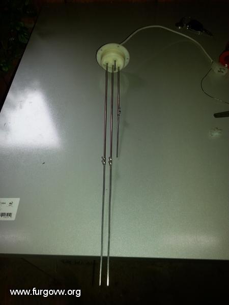

En ese momento en casa no tenía nada de varilla de inox, y buscando... buscando, encontré y corté las asas de dos botes de pintura grandes que tenía por la cochera, y que casualmente, son del mismo diámetro que las que trae el detector.

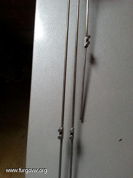

Lo único que faltaba era "unir" las varillas entre si, y para ello usé regletas eléctricas, a las que les quité el aislamiento de plástico......
El resultado......., perfecto!!. Ahora me marca la reserva cuando me quedan unos 15 litros, y los de más, me lo reparte correctamente.
